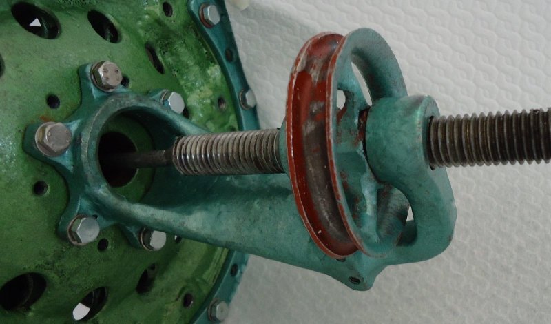

Spog2
Op woensdag 29 juli 2026 12:45:10 schreef maartenbakker:
59% valt me nog alles mee. Hoewel, schaalt de sterkte van een as lineair?
Het schaalt met de 3e macht.
Als je die buis van 59% op 100% wilt krijgen schaal je hem op met (1/0,59)^.333333 = 1,19.
Met een massieve as gaat het net zo: 2x zo dik = 2^3 = 8x zo sterk op buiging.
Eén van mijn opzetjes voor wiekverstelling. Met Capstan-aandrijving van onder uit de mast.
Aan de voorkant krijg je dan een lagertje met gaffeltjes naar de wiek-krukken.
