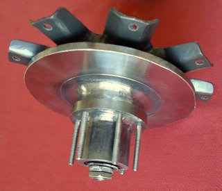

De statorophanging, naaf, achterste magneetring en draadeindjes voor het stellen van de voorste magneetring
Vraag1: Waarom post je toch steeds van die postzegels? 320x175 is een resolutie uit het midden van de jaren tachtig. Met een willekeurige telefoon maak je een 5M pixel foto en dat kost niet significant veel geld om te uploaden naar Circuitsonline die dan de automatisch verkleinde versies publiceert in je posting.
Vraag2: Die 8 metalen beugels is voor de wieken?
Omdat je 8 wieken hebt en niet, zeg 3, heeft de molen bijna 3x meer koppel en 3x minder toeren. Dan moet je generator dus ook een 3x lagere kV hebben. Bijvoorbeeld door meer spoelen en magneten te gebruiken kan je dat voor mekaar krijgen.....
Dank voor je opmerkingen. Ik had eerder deze afbeelding moeten tonen. Het is de achterkant van de (sandwich) ophang flens van de hoofdas met 9 statorbevestigingen rondom.
Nu ben ik bezig met het compleet samenstellen van het generatortje.
