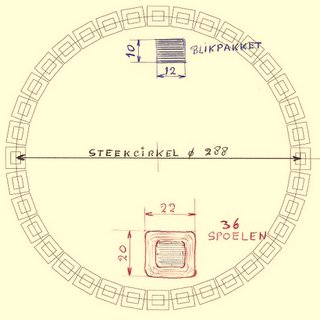

Stel een steekcircel van 290 mm.
Dan kan ik bijvoorbeeld 39 spoelen ( diam. 22 mm) (met blikpakketjes 12x12 lang 33.7 mm) in de stator monteren.
En 2 magneetringen met elk 37 magneten 10x10 dik 5 mm.
spoelen moet veelvoud van 3 zijn. Check! Magneten moet veelvoud van twee zijn... bzzzt!

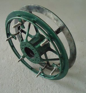

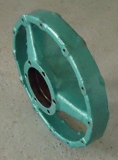

Mijn naaf voor de ophanging van de magneetschijven.
Het materiaal van de spaken en de ring is 1 mm. plaatstaal, maar ik wil toch proberen een lichtere uitvoering te maken.

De naaf vormt nou één stijf geheel met de achterste magneetring ( 4 mm dik) waarop ik ook een verstijvings ring heb bevestigd.
Op 6 draadeindjes M 8 zit nu de voorste magneetring gemonteerd. Tussenruimte 46 mm. (blikpakketjes lang 34mm + 2x magneet à 5 mm dik + 2 mm speling)
De draadeindjes heb ik wat langer gehouden om later eventueel magneetjes van 10 mm dik te kunnen gebruiken.
Hoe kunnen we nu uit
http://www.femm.info/wiki/HomePage
het optimale aantal windingen voor mijn ( 39 ? ) spoelen bepalen?
Als we op de verstelmotor met 9 spoelen en 10 magneten werken, kan dat altijd maal vier voor deze. Dat lijkt me een mooie configuratie: 36 spoelen, 40 magneten.
Magneten 10 x 10 en 5 mm dik.

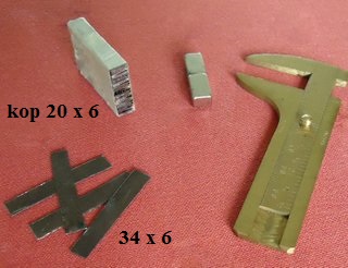

De plaatjes voor het blikpakket zijn 12 mm breed.
Ik kan de kop van het blikpakket ook 12 x 12 maken.
Enig idee op wat voor vermogen je uit gaat/wilt komen?
Als je 900 omtrek-mm hebt, dan zou ik denk ik meer dan 10-12mm aan blikpakket begroten. niet in langs-de-omtrek maar in de van binnen naar buiten richting. Dus dat het voor-aanzicht van de blikpakketjes in de tekening 30x12mm zou worden. Je hebt nu 2x meer koper nodig, maar je haalt er 3x meer effect uit.

Ik kan de blikjes op 6 mm breed knippen. En dan de afmeting 20 x 6 stapelen.
Met een laag dikte van 5 mm draad rond het blikpakket kunnen er dan 48 spoelen op de steekcirkel van 278 mm.
Maar bij de verhouding 9 op 10 wordt dat 45 spoelen en 50 magneten.
Magneten: De magneetring is 20 mm breed.
Voorstel: telkens twee magneten 10 x 6 en 4 dik.
Met de koppen tegen elkaar.
