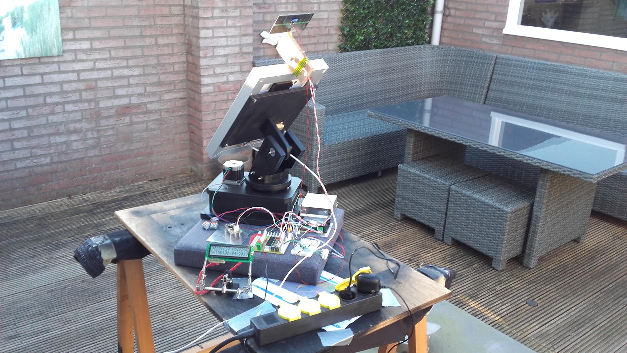

Hier nog een projectje van deze kant, staat momenteel live te draaien. Het is een zonnevolgsysteem voor zonnepanelen, ben een test aan het doen of het rendabel is om de panelen mee te laten draaien met de zon.
Ik ben daar ook een uitgebreid artikel over aan het schrijven dat als het goed is weer geplaatst gaat worden op CO. De opgebrachte energie wordt gemeten met Profilab en uitgewerkt in Excel. Bovenop het paneel zie je een klein paneeltje dat dient als zonnesensor, die kijkt dus of er zon is of niet. Als er geen zon is of zwaar bewolkt weer dan draait het systeem op een klok. Onder het kleine paneeltje zie je twee LDR's zitten, daar wordt de zon mee gevolgd.

Ja dat klopt, daar stonden ook twee opamps bij die de waardes van de LDR's met elkaar vergeleken. Dit werkt ongeveer net zo, maar dan beter. Ik gebruik ook nog een RTC voor als er geen of weinig zon is, dus het paneel draait altijd. Maar daar kun je straks alles over lezen in het artikel.
Mooi gemaakt, vooral draaigedeelte.
Als ik naar de cijfers van mijn PV installatie (Zuid) kijk dan zou je bijna dubbel zoveel opbrengst moeten hebben.

Dubbel ga je niet halen, maar ik zie nu al aan de meting die nu loopt, dat het meer is dan met een vaste opstelling.

Het zal toch niet veel schelen om aan het dubbele te geraken als je het paneel volledig kunt besturen.
In bijlage de opbrengst van eergisteren en als je het rode vlak bekijkt is er nog veel plaats over.
In de zomer is het verschil nog groter omdat ik vanuit het westen al zeer laag zit terwijl de zon nog hoog staat, dan verlies ik ettelijke uren opbrengst (PV's liggen onder 47°)

Het lijkt mij niet dat het hele rode vlak opgevuld wordt, maar vanavond weet ik wat het verschil is tussen vast en mee draaien.
Volgt je opstelling alleen het azimut van de zon, of ook de elevatie?
De opstelling volgt alleen de Azimut, dus de hoek ten opzichte van het aard vlak moet je zelf bijstellen. Maar het is vrij simpel om ook de Elevatie automatisch te laten verlopen.

Alleen heeft een systeem met alleen maar LDR's een nadeel, die volgen ook het licht als het erg bewolkt is. Ik heb dat anders opgelost, is straks te lezen in het artikel.

Ik denk dat je met elevatie tracking nog best wat winst kunt behalen, vooral in het vroege oosten en in het latere westen.
Lambiek
Op 1 april 2019 15:34:54 schreef MNM(tm):
Misschien wel, maar de zon heeft dan nog niet veel kracht. En je zit met een extra as, dat kost ook geld. En die extra motor die moet ook draaien, kost weer energie.
Dat klopt, maar daarom lijkt het mij juist belangrijk om het oppervlak van het paneel zo optimaal mogelijk te richten.
Hensz
Op 1 april 2019 15:37:45 schreef Lambiek: Misschien wel, maar de zon heeft dan nog niet veel kracht.
En dat komt volgens mij voor een flink gedeelte vanwege die azimuth. Compenseren zou wel degelijk moeten helpen.
Als de zon 's morgens en 's avonds weinig kracht zou hebben, verminderd dat ook het effect van het meedraaien.
De cijfers gaan ons hopelijk op weg helpen.

Hier de meet resultaten, ik ben blij verrast. Krijgt MGP toch nog gelijk. :)
Meting vast paneel en draaibaar paneel.docx
Ik ga van de week het hele artikel insturen, dus nog even geduld.
EDIT:
ik heb een fout gemaakt en door het verkeerde getal gedeeld.
Het had 59.695 - 31.918 = 27.777 / 0.31918 = 87%. Ik had 27.777 / 0.59695 gedaan, stomme fout. :+ 8)7

Indrukwekkende installatie en resultaten. Heb je ook gemeten wat het meedraaigebeuren “verbruikt” over dezelfde periode? Zal vast niet veel zijn, maar zou er wel vanaf moeten voor het totaalplaatje?
Lambiek
Op 1 april 2019 19:27:29 schreef LetterHenk:
Nee dat heb ik nu niet gedaan omdat het paneel daar veel te klein voor is, maar dat moet wel natuurlijk.
Het verbruik is +/- 9 Watt, dat valt dus mee. Maar met grotere panelen is de opbrengst ruim voldoende om een ruim percentage winst te behalen.
