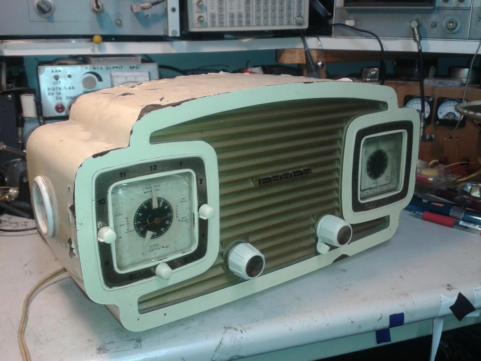

Op deze oude Erres wekkerradio heb ik een audio ingang gemaakt zodat ik het DAB+ tunertje (van ome ali) kan beluisteren. Het tunertje eigenlijk voor in de auto kan ik zo ook thuis gebruiken. Het staat nu op kanaal 7 en dat is radio 10 gold.
De wekkerradio kan alleen maar midden, lange en korte golf ontvangen. Dat doet hij goed maar met de beperkte antenne die ik heb is er niet veel meer te horen op die banden. Ik heb DE ERRES wel gereviseerd. Alle weerstanden heb ik moeten vervangen. die waren 50% tot 100% van hun waarde af. Ook heb ik diverse teerbommetjes vervangen. De grote elco oordeelde ik na fomeren goed. Maar misschien ga ik die wel alsnog vervangen door een grotere. De gelijkrichting in een U buizenradio is natuurlijk nooit zo ideaal geweest.
Het geluid is voor dat oude ding werkelijk waar verbazend goed. Nee het is geen hifi en er klinkt een hele lichte brom door. Met een andere elco is dat misschien wel te verhelpen. Maar er zit gewoon een hele goede luidspreker in dat ding. En de eindversterker is een UL41. Maximale anode disipatie van dit buisje is 4 watt. Zo erg veel vermogen zal er dus niet uitkomen. Maar toch komt er een mooi warm geluid uit waar ik geen hifi klank in mis. En je kunt hem meer dan hard zat zetten zonder dat hij hoorbaar storend gaat vervormen.
Het klinkt in elk geval 1000 keer beter dan dit ding dat ik in de eerste instantie gebruikte:
Het muziekvermogen van dit ding is buitengewoon triest. Het stereo werkt ook niet omdat die twee hele kleine speakertjes te dicht bij elkaar zitten. Ik heb dit ding ook maar een keer gekregen hoor. Het is een een of andere ipod mp3 spelerversterker ofzo. Op zich een leuk concept maar waarom dan zo slecht. Het klinkt heel erg clean en veel te zacht. Zet je hem harder dan gaat het geluid vervormen.

En 1000 keer mooier! Mooie radio. Ik heb hier nog een bruin exemplaar staan. De ruitjes daarvan zijn erg geel en vol scheurtjes. Misschien niet eens de moeite om in orde te maken. Is die van jou origineel wit?
De radio is helemaal origineel op het schaallampje in het klokje na en de extra audio aansluiting.
Maar de radio was in zeer slechte staat. De kast was afgebladdert en gebarsten. Er zat zelfs een gat in. Ik heb alles hersteld en daarna alles opnieuw gespoten. Hij ziet er nu weer als nieuw uit. Zelf vind ik de restauratie erg geslaagd.
Dit is een oude foto van de radio zoals ik hem kreeg en voordat ik hem dus gerestaureerd had.
De glaasjes zijn gelukkig redelijk. Er zitten wel een paar barsten in maar die zijn niet storend. Ik ben overigens op internet iemand tegen gekomen die de ruitjes kon maken van kunstof. alleen was dat een erg oude post en deed hij dat aljaren niet meer.
D radio speelt inmiddels al weer meer als een jaar. Ik heb dus nu alleen een audio ingang ingebouwd..

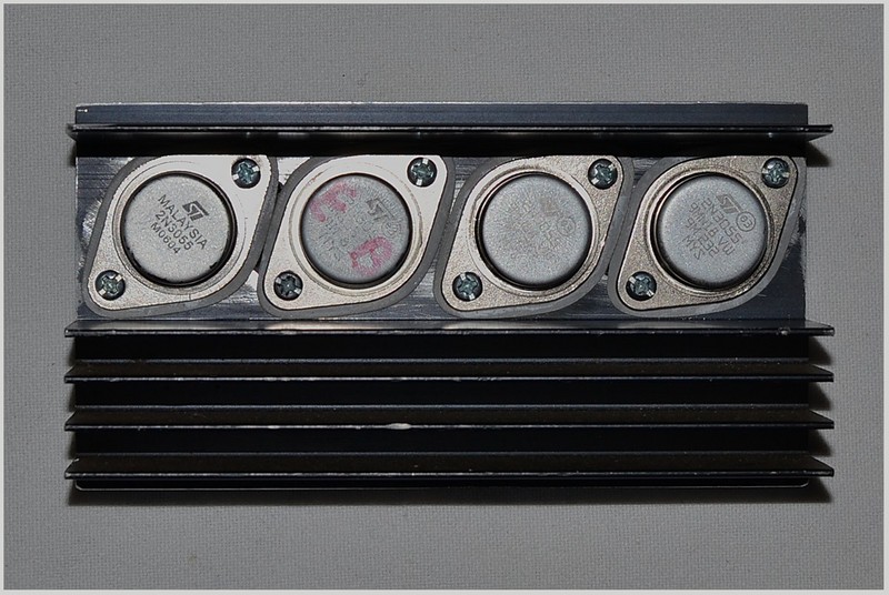

[...]Ik vind de stempeling van de transistoren vreemd. Ik heb ook dergelijke exemplaren. Was vroeger de opdruk rechtstreeks op de metalen behuizing, nu lijkt het er op dat de transistoren opnieuw gelabeld zijn, dus overgespoten met grijze verf en daarna van de codering voorzien. Ik heb een gerepareerde versterker met dergelijke torren terug in reparatie gehad, daarna transistors met originele opdruk geplaatst en de versterker is gewoon heel gebleven. Voor mij zijn het dus (misschien wel ten onrechte) fakes.
Ik had mijn voeding een tijdje laten op staan met weinig spanning en 1.5Amp, en ik vond dat de linkse transistor warmer werd dan de drie andere.
Na een beetje googelen vond ik dit filmpje en wist ik meteen hoe dat kwam.

Als die transistor warmer werd deed die het meeste werk. Dat wilt zeker niet zeggen dat het een nepper is.
Een neppe tor wordt niet warmer, maar gaat stuk (net zoals een tor met lagere ratings niet warmer wordt)
Dat is wellicht ook je probleem, je wilt de transistors die je praktisch parallel zetten zo gelijk mogelijk hebben.
Als er inderdaad zo'n kleine tor inzit kan hij z'n warmte niet kwijt aan de base-plate. Gevolg is sterke opwarming intern en daarmee ook van de 'hoed'.
Met de overeenkomst van productiecode met het filmpje ben je vrijwel zeker warm met je opmerking dat het een fake is.

Verbaast me niet heel erg. Mensen die ST niet kennen zouden de 3 andere als nep bestempelen, maar de enige afwijkende opdruk is de linkse.
Nou kan het met deze symptomen natuurlijk ook nog zijn dat hij toevallig alleen maar een net iets hogere hFE heeft, maar ik geef vervalsing de meeste kans.

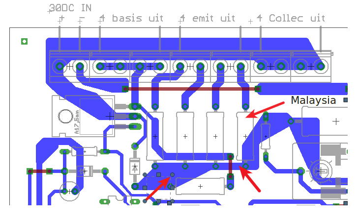

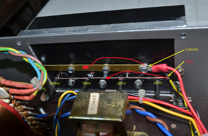

Ik heb net even de spanning over de 4 emmiter weerstanden gemeten en dit zijn de resultaten, de belasting was 6V 1.2Amp
Die van 130mV is de tor met de opdruk van Malaysia.
Ik had hem afgekoppeld zodat er nog 3 overbleven en dan had ik 120mV-68mV en 64mV.
Dat het printspoor van de emitter weerstanden rechts dunner is dan links zal er toch niets mee te maken hebben zeker?
Ik zal morgen eens proberen van de basis en de collector in de midden aan te sluiten zoals flash2b zegt.
Alvast bedankt voor het meedenken.
Of de breedte van het printspoor invloed heeft, kun je uitproberen door de draden te wisselen, toch? (Malysia eens op het verre uiteinde aansluiten ipv dichtsbij).
Ook kun je de spanningsval over het printspoor meten, om te zien of daarin een verklaring gevonden kan worden waarom er minder spanning over sommige emittorweerstanden valt.
De verdeling is, als ik goed kijk, wel zodanig dat de emittorweerstanden aan het "verre" eind, minder spanningsval hebben.
Emitorweerstand is 0R22. Het printspoor zou véél minder weerstand moeten hebben, maar is dat ook zo? (Als in: is er niks geks gebeurd met etsen - de breedte en "lengte"/kortte zal geen probleem zijn)
Een slechte soldering kan trouwens óók rustig 200 miliOhm zijn of meer zijn. Ook daar valt spanningsval over te meten. Meten is weten

In aansluitingen moet je het niet gaan zoeken, die 0.22r is veel hoger dan alles wat er aan bedradingsweerstand tussen zit.
Zover ik zie kun je hier twee dingen hebben.
A. Je transistors zijn (te) ongelijk.
B. Je thermische koppeling met de koelplaat is niet consistent.
In beide gevallen heb je een tor die meer werk gaat doen, daardoor warmer zal worden en daardoor nog meer werk zal gaan verrichten.
Ofwel thermal runaway

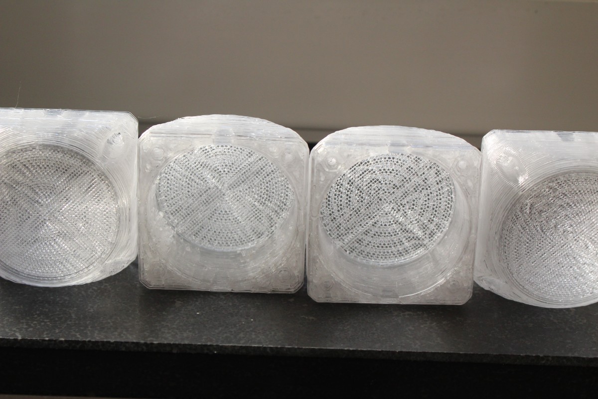

Dus ook iets doet met een valbestendige, doorzichtige behuizing... Wat een aantal verschillende probeersels vergt:
(vlnr: 0.4mm nozzle, 0.8mm of 1mm nozzle, 0,8mm nozzle en dunnere bodem / ander infillpatroon.)
Dan heb je een RGB jongleerkubus:
(En wie scherp kijkt ziet dat dit wéér een andere behuizingsvariant is)

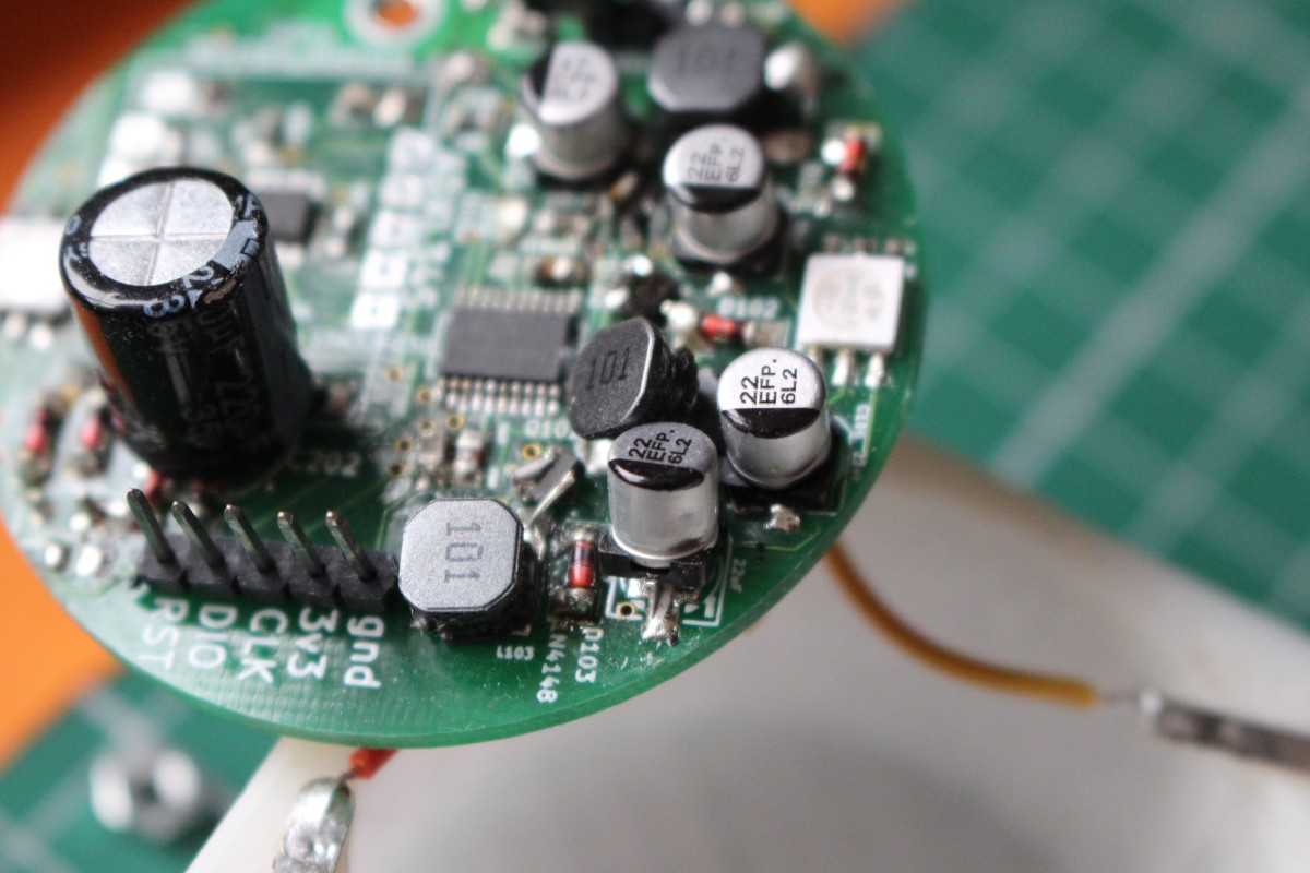

En, omdat foto's van de print toch wel leuk zijn:
Alles wat op dat breadboard uit de vorige post staat moet wel in 5 cm passen, anders is het niet meer comfortabel te vangen / gooien. (de pcb is 5cm diameter)
Behalve een ADXL op een module, kan 'ie ook direct op de print:
(Maar ze zijn als module goedkoper in kleine aantallen... En het zijn pootloze SMDtjes. (LGA-14). Maar ik wilde toch eens kijken of het lukte, en eigenlijk kan het prima.)
Er zitten wel meer van dergelijke "op moment van bestukken te kiezen" opties op de print. Zoals 22uF SMD elco's of 3x 10uF ceramische condensators parallel. (3 ivm voltage derating van capaciteit. Ze zijn geen (samen) 30uF meer op 12V). Want welk van de 2 blijft beter vastzitten als mijn jongleerkunsten leiden tot een ongeplande valproef van plafondhoogte tot een stenen vloer? Waarschijnlijk de kleinere en lichtere cerco's, maar die moeten dan niet barsten...
Ook zijn de footprints voor de spoelen bewust "te groot" zodat er nog een ander model spoel op kan.
Het witte ding rond de print is geprint in flexibel materiaal, zo kan de print er in klemmen. Op bovenstaande foto zit bij 2 schroefgaten een uitsparing voor een oogje, maar voor beter contact heb ik de oogjes niet daar geplaatst, maar direct onder de schroefkop. De uitsparing voor het oogje laat echter wel goed zien, dat de print aan beide kanten door een klein randje wordt vastgehouden.
En op ónderstaande foto de onderkant van de print, en de specificaties van het gebruikte flexibele materiaal. "Transparant" vind ik het niet, maar op de rol zit hetzelfde etiket dus het zal wel kloppen.

Het printen van de behuizing met een 1mm nozzle:
(eerdere iteratie, infill is nu anders/bodem is dunner, en dat geeft een leuk moiré effect).
Nog wat foto's van het moiré effect, dan:
