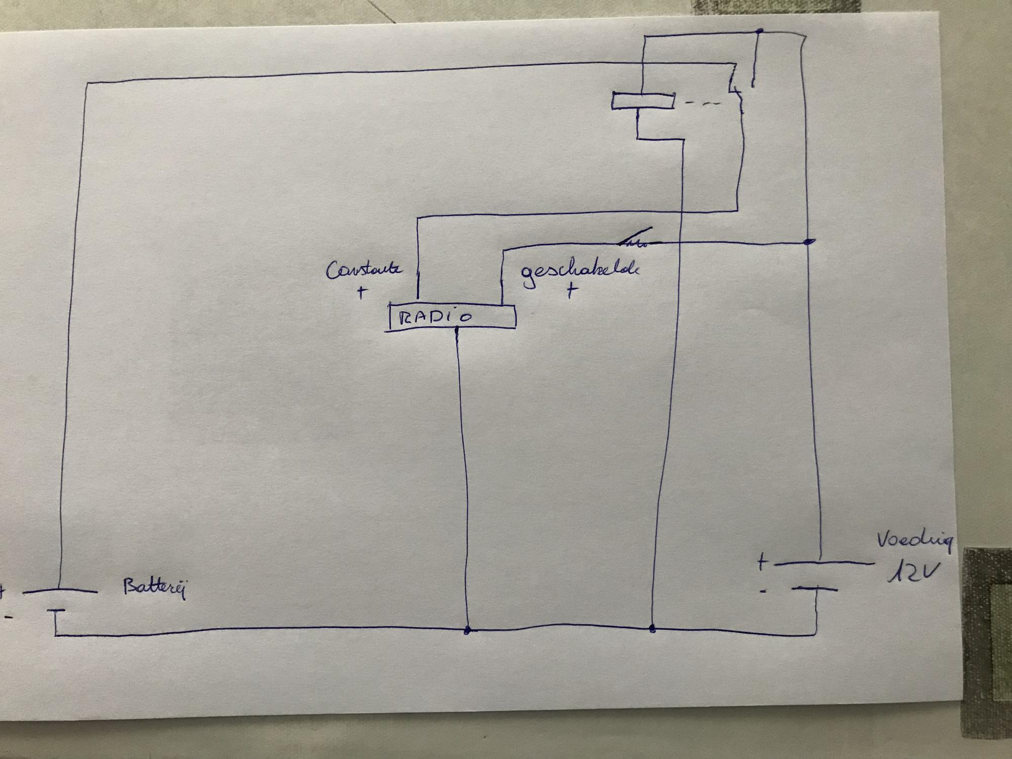

Kan iemand eens kijken naar mijn schema dat ik gemaakt heb met een relais?
Of gaat de tijd dat de relais schakelt te lang zijn?
Mvg
Ik denk niet dat het een probleem is, een relais schakelt snel, doorgaans 20 Milli seconde of sneller.
Mocht het geheugen toch wegvallen tijdens het omschakelen dan kun je een condensator plaatsen op de permanente spanning.
een paar seconden is geen punt, immers schakelt een auto ook alle verbruikers af met starten zodat de startmotor alle accuvermogen tot zijn beschikking heeft.
Dus het schema dat ik heb kan wel werken zo?
De min polen van de voeding en batterij met elkaar verbinden kan geen kwaad?
Op 16 juni 2018 14:38:42 schreef jeffcoboy:
Schema zal werken.
Min polen verbinden kan geen kwaad.

Ik heb een 4Ah 12 volt batterij besteld en een relais.
Jullie horen nog van mij.
Alvast bedankt iedereen voor de vele reacties!
Vandaag de spullen binnen gekregen en gekableerd. Alles werkt perfect.
Alleen had ik daarstraks de radio eens alleen op de accu laten spelen (dus zonder voeding), maar nu merk ik dat mijn FM ontvangst veel beter is dan met de voeding. Kan ik hier iets aan doen?
je hebt wrs een smps voeding erin zitten, die storen met pech enorm op het FM ontvangst. had dit ook bij m'n radio, paar spoeltjes uit een oude pc voeding als ontstoring in de voeding bouwen deed de truc, ontvangt nu beter als een merk bouwradio..
