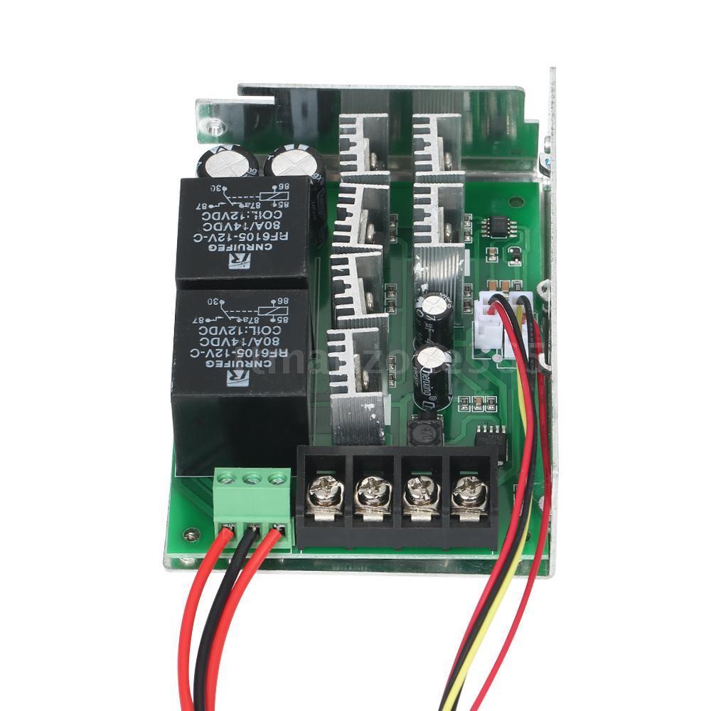

Voor het aansturen van 2 rolstoelmotoren heb ik een setje
TE535-10-50V-PWM-DC-Motor-Speed-Controllers
Nu zou ik deze graag via een arduino op de rc ontvanger aansturen. Het programmeren en het omschakelen van draairichting lukt me wel, echter ben ik niet genoeg thuis in electronica om juist de potmeter te vervangen door de arduino.
In de drive word eerst de voedingsspanning middels een XL7015 buck converter naar ~ 9,8 V gebracht voor de relais en de 555 timer. Die laatste stuurt op zijn beurt weer 5stuks irf3205's aan.
Dit laatste stukje ziet er qua schema als volgt uit
Het liefst zou ik enkel de potmeter vervangen aangezien deze met een stekker op de print is bevestigd. Mijn vraag is waarmee vervang ik deze en hoe stuur ik deze aan ivm met t 9.8 en 5 V spanningsverschil.
Advies is welkom
Ik zou denken dat je
* een pwm-uitgang van de arduino neemt
* daar een R/C combinatie achter hangt om een stabiele regelspanning te vormen
* een opamp toepast indien nodig om tot het volledige regelbereik te komen (van huis uit komt de Arduino niet hoger dan 5 volt)
Maar dit verhaal gaat er wel van uit dat je een regelspanning nodig hebt van 0 tot max en ik zie dat in je schema de "koude" kant van de potmeter niet aan massa hangt; wellicht wordt het dus wat complexer.
@BFM, dat gaat inderdaad niet werken.
Makkelijkste optie, wip die 555 er uit en bied een PWM singaal aan op de plek waar pen 3 van de 555 zat.
Beste optie, neem een 'echte' speed controller, dit ding maakt een mider dan solide indruk met zijn relais H-brug.

Denk niet dat het makkelijk zal gaan, als het al gaat. Je hebt nu niet echt een goede keuze gemaakt qua regelaar. Eigenlijk moet je een regelaar hebben met een 0 tot 5VDC ingang om je toeren te regelen. En dan ben je er nog niet, want dan moet je het pwm signaal dat je Arduino gaat genereren nog omzetten naar een 0 tot 5VDC spanning. En dat kun je weer doen met een filter en eventueel een opamp.
Die 555 is misschien wat lastig om eruit te wippen, maar je kunt dit ook al oplossen door de 1k weerstand eruit halen en de 555 voor spek en bonen te laten zitten.
Je kunt dan je Arduino PWM signaal via een los weerstandje van 1k aanbieden op de basis van die transistor.
Lambiek
En als je dat gaat doen "een pwm signaal op pin_3 zetten" let er dan op dat je in de software de motor eerst stil zet voordat je hem van richting laat veranderen, anders is het snel gedaan met je regelaar. :)
Op 15 augustus 2018 12:38:02 schreef Zonnepaneeltje:
Je kunt ook de NE555 als level shifter/gate driver gebruiken. Het lijkt me onwaarschijnlijk dat er een 1k weerstand en bipolaire tor aan de uitgang zitten; waarschijnlijk is die weerstand veel kleiner (10 ohm of zo), en stuurt die een MOSFET aan in plaats van een bipolaire tor.
Je kunt een PWM signaal aanbieden op het knooppunt van pin 2 en 6 (trigger en threshold), maar 5V is daar niet genoeg als het ding 12V voeding krijgt; je moet namelijk op 2/3de van de voedingsspanning komen voor een hoog signaal. Je kunt die grenzen verleggen door een weerstand van 3k3 of iets minder van de control pin (pin 5) naar de ground te zetten.

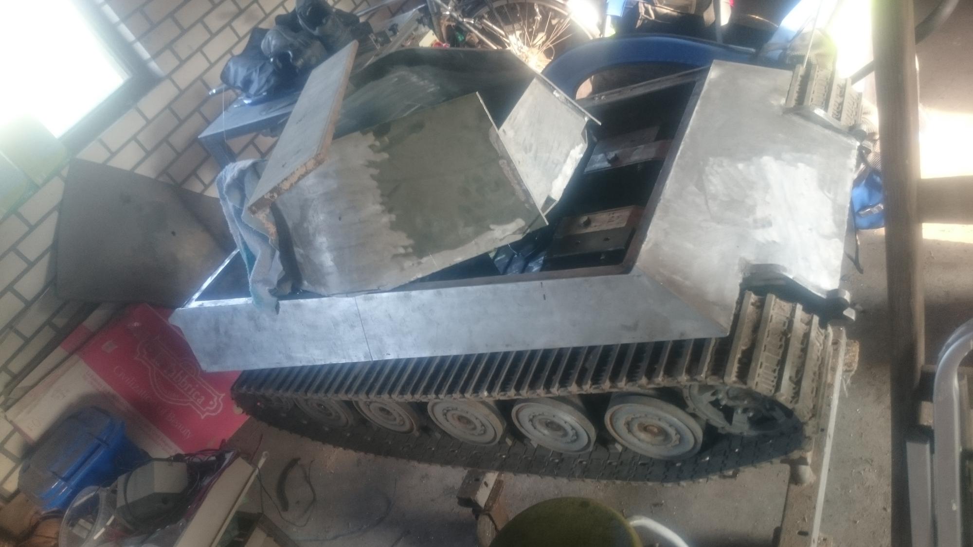

Motoren zijn 24v 10A, deze liggen in een rc tank formaatje salontafel ;)
Reden voor deze drivers is simpel, had ze al liggen. De opto zit ertussen omdat enkel de 5V van de arduino niet voldoende is de gates aan te sturen. en Voornamelijk om storingen uit t RC circuit te houden (servo's gaan anders vreemde dingen doen) Maar idd 31250 khz is net te snel voor de opto's.
Lambiek
Op 16 augustus 2018 09:04:41 schreef pauluzs:
Leuk, fotootje. :)

Leuk, fotootje. :)
In aanbouw

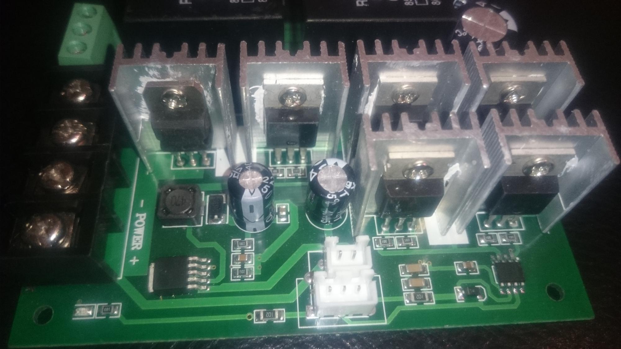

Dat t niet de beste drivers zijn zal ik zeker niet onkennen. weggooien of niet gebruiken is ook zonde.
Even close up zonder schema te tekenen.
Om t toch zonder opto te willen proberen zoals
SparkyGSX voorsteld:
555>gate=300 Ohm gate>GND=10 kOhm
Zou dit kunnen op de rechtse pin van de 3 polige connector,(origineel voor de pot), door de 1k weerstand met de diode nog op zijn plek?
Linker pin van de 3 polige connector is de 9~12 V vcc ook door 1k, maar wanneer ik de voorgestelde 3k3 van 5 naar ground zou zetten. liggen de Arduino en de controller nog wel aan dezelfde ground dan?
Of zo t ook mogelijk zijn een NPN transistor tussen de linker pin (vcc) en de rechter pin (555 2/6) te zetten en de middelste pin (555 7) open te laten? arduino en drive aan de zelfde ground te zetten en die tor met het 5V pwm signaal aan te sturen?
Wellicht dat dan wel 31,25 of 62.5 kHz mogelijk zijn.
(*) Daar durf ik geen uitspraak over te doen, ik weet niet of dat schema klopt wat je gepost hebt.
De gnd van de regelaar en van de Arduino moeten wel aan elkaar. Maar zoals ik al zei. (*)
Heb je de pwm frequentie gemeten van je regelaar?
