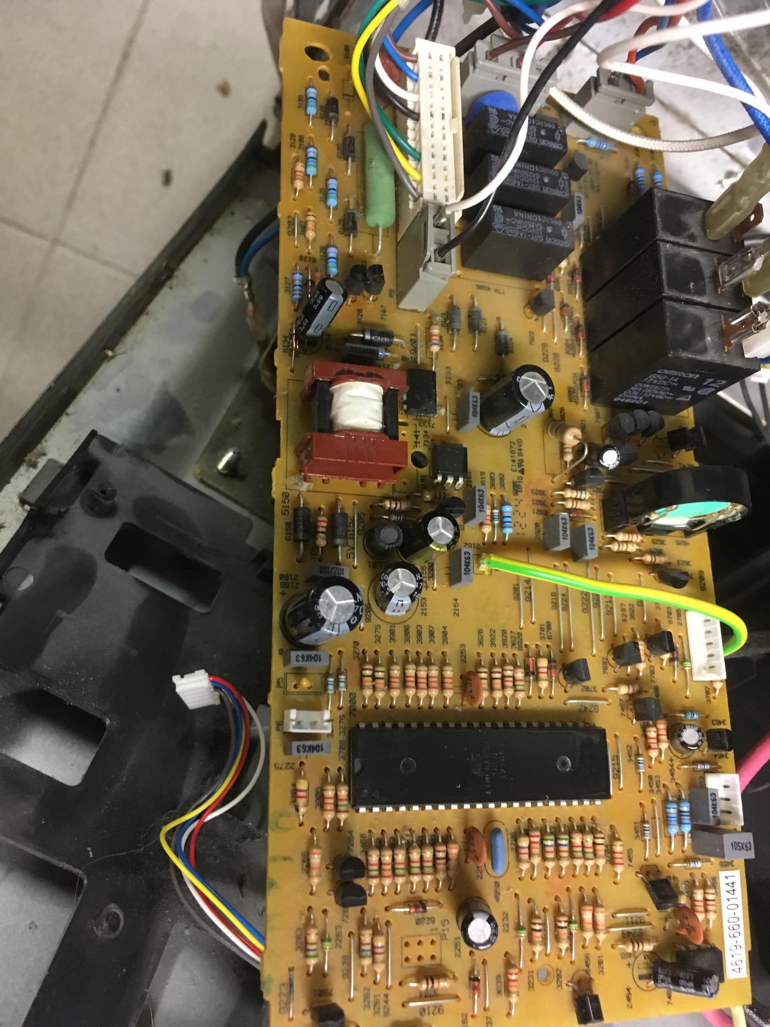

Post 's een foto van de print?

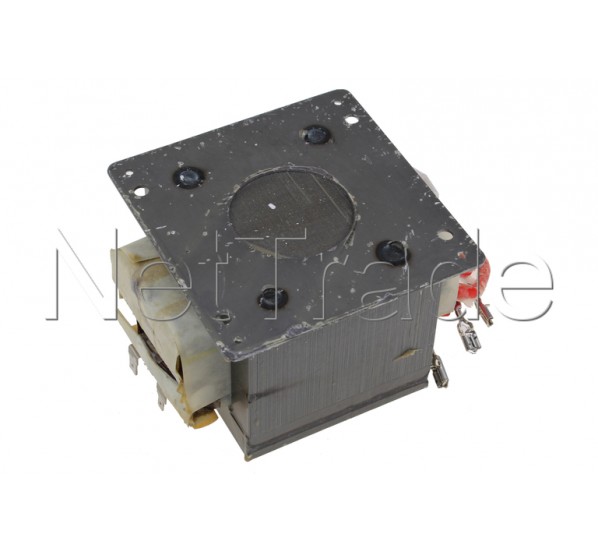

Ik kan precies geen spanning meten op de transfo. Ik zal straks nog eens proberen, maar ik krijg geen spanning aan de linkerkant
van de transfo (zie foto)...
Zo te zien geen combioven maar een combimagnetron? (lijkt me een MOT transformator voor voeding van de magnetronbuis)
Voor voeding van de electronica zit er dan nog wat anders in.

Als de trafo stuk is, dan werkt alles behalve dat hij niet warm wordt op de magnetronstand. De trafo hoort geen spanning te krijgen als je gewoon de steker erin doet; die krijgt pas spanning als je de magnetron activeert.

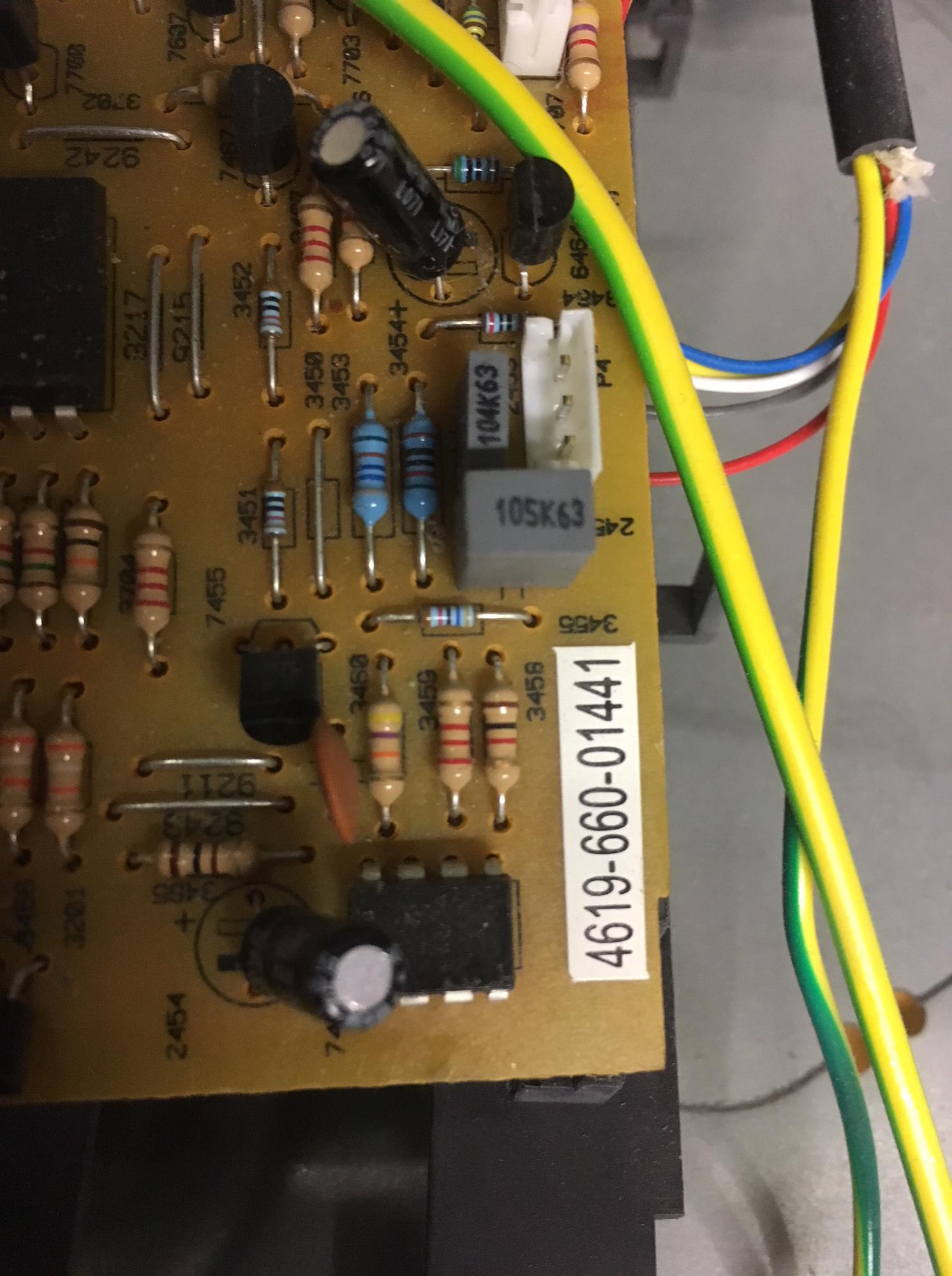

Ik voeg foto's toe van het type en typenummer van d print.
IK heb nog een foto van de print toegevoegd.
Met de beste wil kan ik nergens spanning meten, dus ik vermoed dat ik iets over het hoofd zie...
Als je over alle elco's meet je weet wel, die zwarte tonnetjes met een zilver kapje, moet je aan de printspoorzijde zeker wel een gelijkspanning meten,anders flikkert display niet...

ik weet van niks :P maar heb een tijd terug nog met zo'n ding gestoeid, fan bleef maar draaien bij dat ding. er zat ook links aan de zijkant bij de netingang nog een zekering meen ik.
overigens steekt de witte draad te ver uit die stekker, dat kan het al zijn. hetzelfde bij zwart van zwart/rood op de hoek van de print.

De wit-rode draad heeft nogal weinig speling. Bedoel je dat de wit-rode draad slecht op de print zit?
die draden steken te ver uit de stekkers, de pen aan de draden maakt dan geen contact meer.
