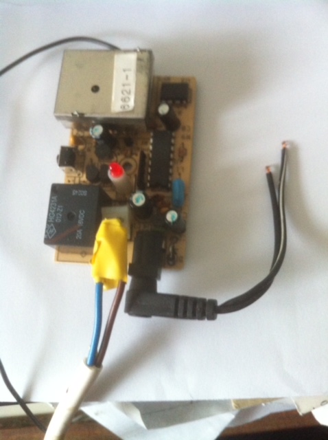

ik heb een velleman ontvanger die je met ab een relai,s kan laten schakelen
altijd goed gewerkt
nu 0,5 jaar zonder stroom geweest en kennelijk geheugen kwijt
je kan hem programmeren op aan/uit of aan en 3 minuten timen
app staat nu op 3 minuten timen en ik kom niet in programmeer stand
velleman heeft gebruiksaanwijzing gestuurd daar staat schakelaar op ontvanger indrukken en daarna schakelaar terug drukken om ledje langzaam
te laten knipperen (dat is programmeer stand)
ik begrijp dat terug drukken niet en velleman beantwoord geen telefoon
wie heeft ervaring

Het gaat hier voor alle duidelijkheid over de Velleman AM6621 (Dus niet am612b)
Als de ontvanger zijn geheugen kwijt was misschien eerst zendercodes programmeren en daarna uitgangstimer?
Is batterij van zender nog in orde?
Verder lijkt die handleiding me erg duidelijk.

Dan zie ik stilaan een donkere bui aankomen.
Is een mysterie waarom het geheel werkend uitdienst is genomen en een half jaar later niet meer wil.
Al eens een kijkje in de ontvanger genomen?
Ik neem aan dat er geen batterij in zit?
Dan lijkt 'geheugenverlies' me onwaarschijnlijk. Meest voor de hand liggend:
- ontvanger defect.
- zender defect. (of batterij leeg)
- zender hoort niet bij dit systeem.

Er zijn 4 opties met die twee "draadjes" als je hem zelf aan en uit wilt kunnen doen moet je de latching optie kiezen.
De "grijze" "doorknippen" en de "groene" moet doorverbonden blijven (de tweede optie).
Tussen aanhalingstekens omdat je zegt dat het nu anders is uitgevoerd
Edit: Die stekker die je noemt is de uitgang, dat is een wisselcontact, daar kun je iets mee inschakelen of uitschakelen, als er verder geen draadjes of ruitertjes ergens zitten zal die keuze nu misschien in de software zitten.
Kun je een paar fotos maken van de ontvanger?

er zijn geen draadjes die je door moet knippen of doorverbinden
volgens mij is dat een vertaalfout
ik den meer aan "ledje aan of ledje uit"
hij heeft goed gewerkt totdat hij ven stroom af ging
dus hardware (draadje ) kan het niet zijn
zie foto zwarte plug is voeding , blauw en bruin gaat doorverbinden als
relai,s inschakelt
en zwarte draad is antenne
