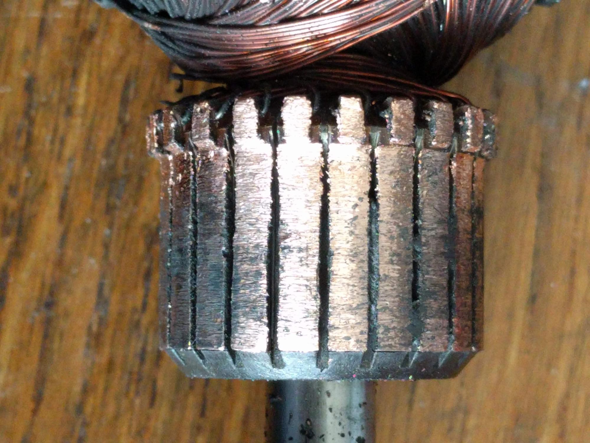

Op 6 september 2018 19:54:16 schreef marc1200:
Oke, bedankt voor de informatie ik bedoel dat er van de ene koolborstel een stuk van ong. 3 cm was afgebroken en de andere niet, kan dit komen door een motoranker wat scheef staat? wat is de oorzaak van een scheef motoranker?
Materiaalfout in de koolborstel of een defect/kortgesloten anker zou voor een afgebroken koolborstel kunnen zorgen. Als een anker speling heeft of scheefstaat is er een lager aan gort gedraaid, maar dan had je niet gezegd "hij vonkt" maar "hij maakt kabaal alsof hij elk moment kan ontploffen".
Eventueel kun je eens kijken hoe de collector (het ding waar de koolborstels overheen draaien) er uitziet. Als je kans ziet om er scherpe foto's van te maken kan iemand er misschien wel wat zinnigs over zeggen. Let ook op plekjes/segmenten die er anders uitzien dan de rest. Als die er zijn is het einde verhaal voor het anker.
Ik zou voor zo'n relatief laag bedrag eerder kijken of je een nieuwe motor te pakken kunt krijgen. De zaak in de link heeft relatief hoge verzendkosten, maar hij is vast elders ook wel te vinden.

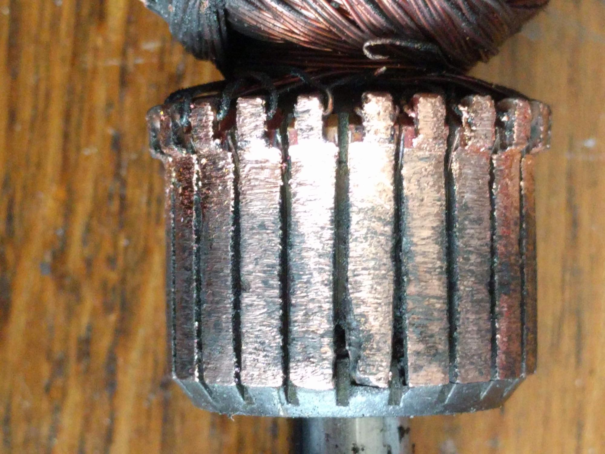

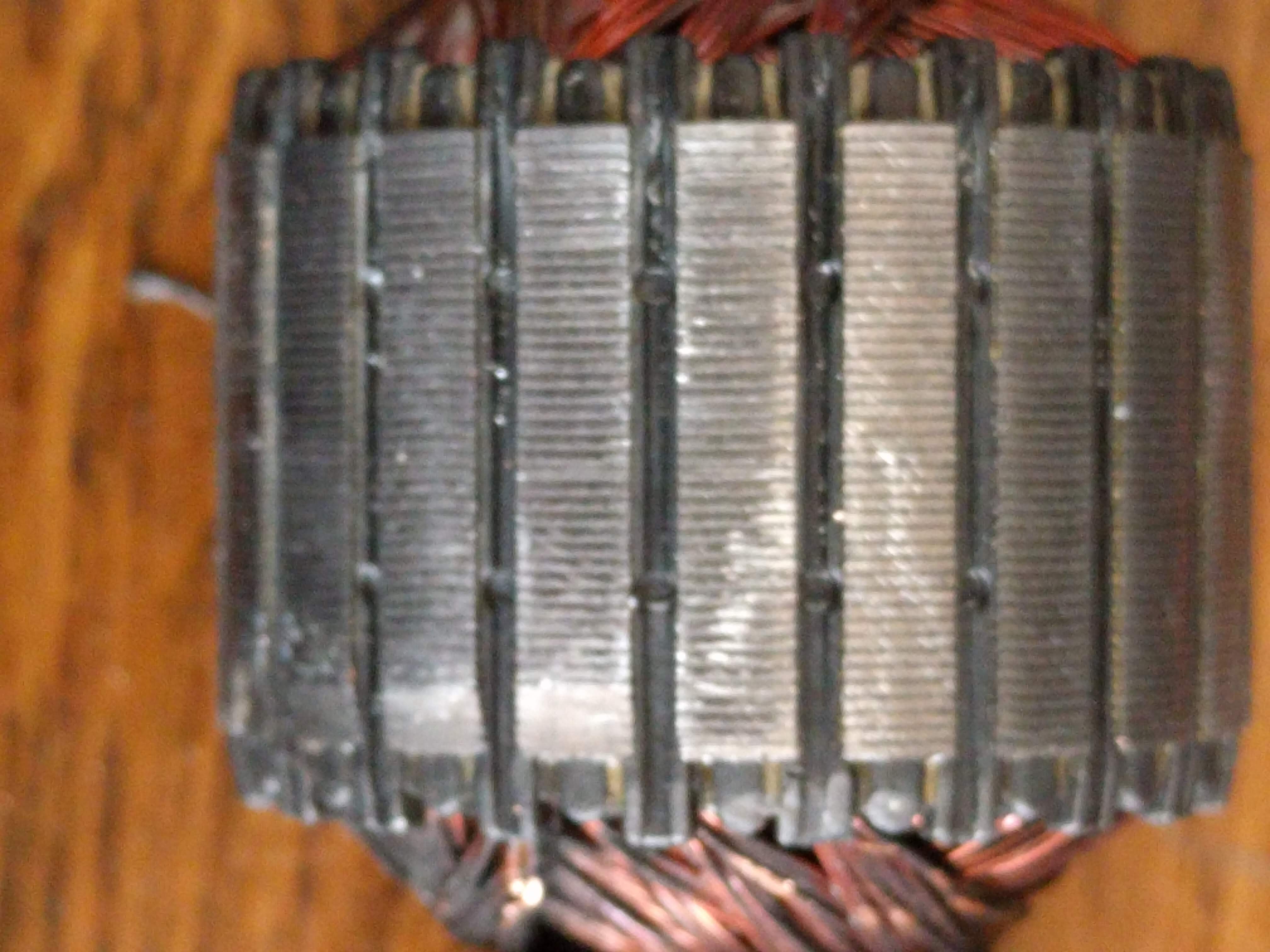

Hierbij een paar foto's van het anker en de lagers, ik merkte op toen ik de motor testte aan mijn regelbare voeding dat die regelmatig tikte bij lagere voltages toen de motor draaide. Ik heb daarna de lamellen gevijld zie foto, vandaar de koper kleur maar hij tikt nog steeds
Ai, daar is wat gebeurd inderdaad... Zie ik in de tweede foto ook een losse draad? Voor een Dyson had ik een wat netter motortje verwacht om eerlijk te zijn. Het lijkt er op alsof die koolborstel daar ergens tussen het anker en stator vermalen is geraakt, er is best wat schade. Hoe dik zijn de overgebleven koperlamellen? Kijk even of je het koolgruis tussen de lamellen kan weghalen, want ik heb het idee dat er misschien wat flashovers hebben plaatsgehad door vervuiling.
Met een DC voeding op lagere spanning is een prima test. Tikken kan komen door een onderbreking. In plaats van vijlen altijd schuren, maar met die opmerking waren al een paar mensen me voor
Oplossing lijkt me inderdaad de handigste.
