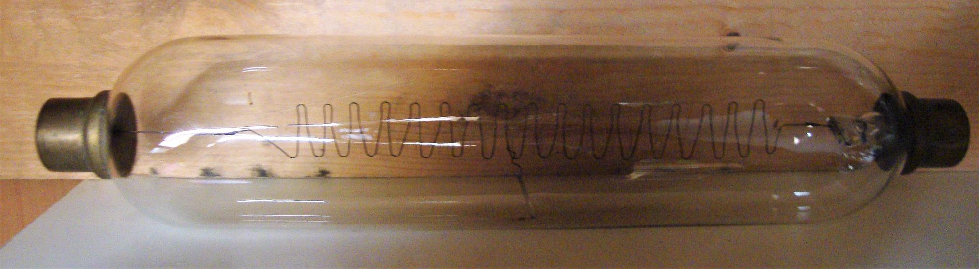

Ik ben nog steeds niet overtuigd van de suggestie om 230V gloeilampen bij te houden als dummy of serieweerstand om voedingen te testen. Als dummy neem je dan uiteraard beter lampen met een aangepaste brandspanning. Maar het probleem dat de inschakelstroom 12x de nominale belasting bedraagt blijft. Veel voedingen kunnen dat niet hebben. Sommige gaan stuk, andere gaan in beveiliging.
Als serieweerstand in de primaire dan??
Als ik een adaptor of voeding in mijn handen krijg die doet wat er van hem verlangt wordt, ga ik er ook geen testen op doen die tot kortsluiting kunnen leiden. In dat geval is een serie lamp zinloos.
In bijna elke voeding/adaptor zit ofwel een zekering in de primaire, of een fusable resistor. Als die aangesproken is, kun je de voeding zonder meer op de netspanning zetten
en meten tot waar de spanning loopt. Al kun je dat makkelijker en veiliger ook spanningsloos uitvissen.
Als er een voeding binnenkomt met de klacht dat de automaat er uitvliegt, zal ik daarom eerst spanningsloos het netsnoer-schakelaar-netfilter onderzoeken.
Dus nog steeds geen lamp van doen.
Is er geen kortsluiting,dan heeft die lamp ook weinig zin.
Natuurlijk, bij een fout die pas na een tijdje optreedt kan het wel zijn dat er dan toch een kortsluiting optreedt, al zal die meestal al bij het rapporteren van de fout al aanwezig zijn, en die gaat niet vanzelf weg.
En dan is het nog maar de vraag wat de meeste schade aan het apparaat teweeg brengt. Een kortsluiting die na een fractie van een seconde het apparaat stroomloos zet,of een kortsluiting die via een lamp een veelvoud van de nominale stroom van enkele seconden tot minuten of langer door het apparaat stuurt? Ik vrees het laatste.
Alhoewel ik gen voorstander ben om standaard bij het testen van voedingen een lamp in serie te zetten, heb ik voor uitzonderlijke gevallen wel een
200-250V/250W lamp in serie met een test stopcontact staan.
Die ga ik niet weggooien, ik heb er nog 3 van en hoop daar ooit iemand een plezier mee te doen. Dat zijn oude kooldraadlampen die in tegenstelling met moderne lampen niet dubbel gespiraliseerd zijn en dus inductie-arm.. Ze zijn dus geschikt als dummy voor MG/KG zenders. Ze werden er origineel ook voor gebruikt.

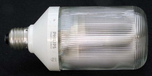

Die jampotten gingen wel erg lang mee. En, gek misschien, maar ik vond het licht van die dingen best aardig. Het was geen gezellig licht maar wel mooi helder. En stukken beter dan de ziekgroene zweem van de modernere spaarlampen.
Toch 's zoeken of er nog moderne prismakapspaarlampen gemaakt worden...
Maar, on topic, hou die gloeilampen gewoon in de voorraad en zodra er ergens een lamp stuk gaat heb je de keuze: staat hij lang aan? Draai er dan een LED-lamp in. Is het voor een plek waar het licht maar eventjes aan staat? Gebruik dan gerust een gloeilamp. Lijkt me een simpele strategie
evdweele
Twee weken geleden heb ik mijn laatste jampotlamp weggegooid. Die brandde gedurende 20 jaar elke avond tot hij twee weken geleden begon te knipperen.
In mijn schemerlampen pasten die jampotten wel.
dat waren alleen spaarlampen in de zin van het langer meegaan, met vsa zonder compensatie, zo'n lamp woog bijna een kilo met die glazen kap. de warmte in die dingen was iig geen probleem, alleen de fitting icm bewegingen wilde weleens afbreken, een E27 was niet op dat gewicht berekend..
