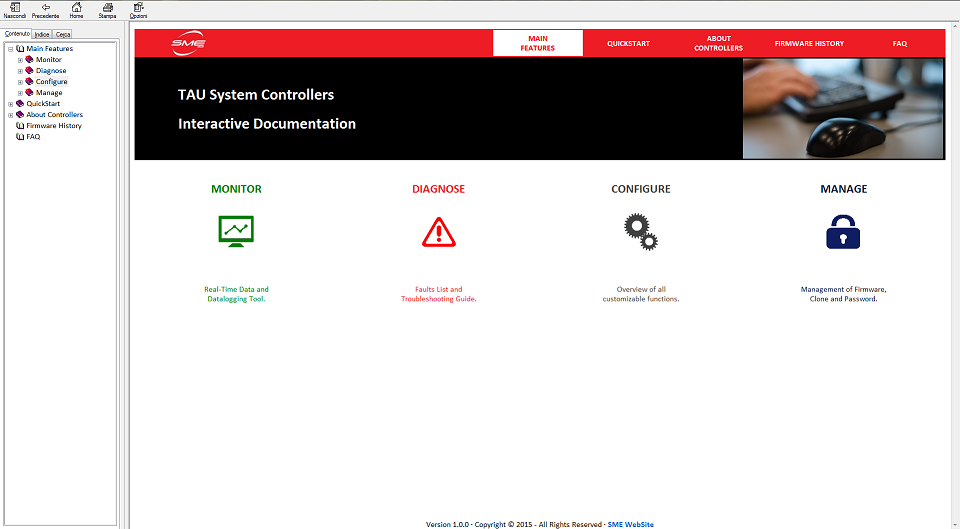

De motor controller is van het type AC-S1.
De software om de controller uit te lezen is TAU.
Wat informatie in het engels hier.
https://sme-group.com/software-tau-for-sme-controllers/
En screenshot van software met Engelse GUI

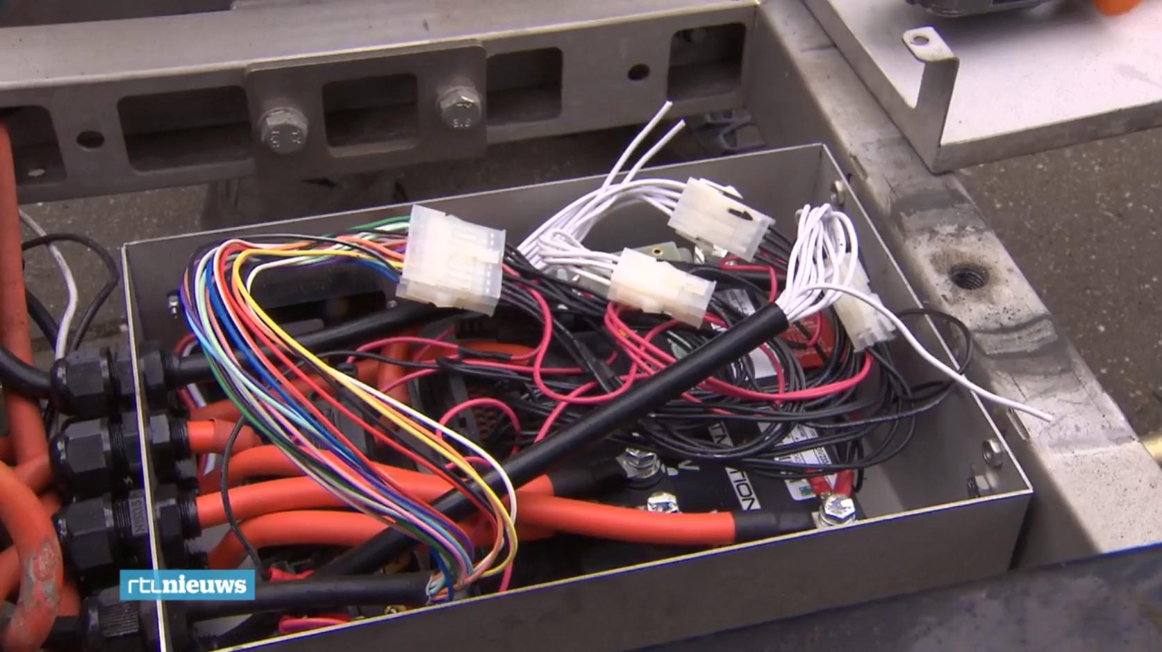

Dat zou inderdaad mogelijk zijn. De beelden van de 'black box' met de motorsturing zag er overigens niet goed uit. Zomaar even wat kabels en stekkers ergens in gooien zonder ze netjes te beschermen en (additioneel) vast te zetten is 'not done' in een voertuig. De mentaliteit waarmee dit geconstrueerd is is er één van: "gooi het daar maar in, deksel dicht en klaar". Ik kan mij onmogelijk voorstellen dat dit aan enige norm zou kunnen voldoen. Dit had heel makkelijk kunnen worden opgelost door er bijvoorbeeld een nette printplaat voor te ontwerpen en die als een pur module te laten ingieten, paar extra kabelbinders/kabelhoezen en bevestigingspunten en het geheel had er al heel wat overzichtelijker uitgezien en de degelijkheid zou met sprongen voorwaarts gegaan zijn. De huidige oplossing lijkt mij ook niet bepaald voordeliger bij de productieaantallen van de Stint. Dit is gewoon van het niveau amateuristisch gepruts wat je bij een zelfbouw toestel zou kunnen aantreffen maar wat je niet als professional op de markt moet brengen in deze uitvoering.
Wel eens onder het dashboard van een gewone auto gekeken? Dat ziet er toch niet veel anders uit?
Volgens mij is dit niet het echte probleem. Het echte probleem is dat het ding volle bak kan gaan bij een draadbreuk. Gisteren op TV gedemonstreerd door de directeur van Stintum.

Feit is dat bij verbreken van de nul draad (massa) de motor vol vermogen geeft en de Stint 17,2 km/h uur gaat rijden.
Hoe moeilijk is het om dit gedrag om te draaien? Bij onderbreking van de nul draad krijgt de motor geen stroom meer.
Ik neem aan dat de SME motor controller in de Stint dit zou kunnen regelen? Is dat geen kwestie van programmeren van de controller?

De kabelboom in een auto is samengebonden en op punten vastgezet. Dit moet garanderen dat er geen schade aan de kabels kan optreden. Mocht er onverhoopt toch een contact loslaten dan kan door additionele fixatie door het bundelen van de kabels voorkomen worden dat de losse kabel gaat 'zwerven'. NEE onder het dashboard van een auto ziet het er helemaal niet zo uit!
