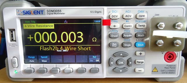

Ook leuk om te zien dat Siglent kennelijk al intern een verbinding tussen stroombron en spanningsmeting heeft (mogelijk beide schakelingen zelfde massapotentiaal) terwijl bij Fluke ze kennelijk helemaal zwevend zijn. (maar er voor een correcte meting er kennelijk wel een gelijk potentiaal nodig is)
Het kan sterk afhangen van de gebruikte schakeling.

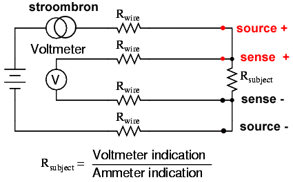

Enerzijds: Een 100k weerstandje tussen de source+ en de sense+ zorgt er voor dat de potentiaal vereffend wordt, zonder beinvloeding van de meting mits je draden niet hele ohms gaan zijn.
Daarnaast kan het zijn dat de gebruikte opamp niet vastloopt of zelf z'n bias stroom gaat leveren.

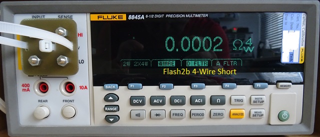

Het concept van Fluke/Keithley geeft een theoretisch perfecte nul Ohm meting. Maar jouw short, met zijn grote oppervlak heeft zo weinig weerstand dat praktisch het verschil onmeetbaar klein is (met een 6,5 digit meter)
Dat was eigenlijk ook wel te verwachten, aangezien uit je eerste meting al duidelijk was dat het dunne spoortje in het midden al slechts 0,002Ω bedroeg....
Dus een mod van je diy short gaat meer over welk concept je eleganter vindt, dan verbetering van het resultaat
Bij jouw concept moeten we daarbij in het achterhoofd houden dat je de meter een beetje fopt, doordat een deel van de stroom niet door het stuk koper tussen de sense klemmen (spanningsmeting) loopt. (Namelijk rechtstreeks van de ene source klem naar de andere) De gemeten spanningsval is dus kleiner dan bij de geleverde stroom hoort, en de weerstand komt lager uit.
Eigenlijk zit er dan goed beschouwd dus toch nog een toefje van het Fluke concept in jouw short

Nu is de vergelijking redelijk compleet
en dan is jou ontwerp zo slecht nog niet.
Al zitten er een paar haken en ogen aan maar dat later.
Van de getoonde shorts ken ik er niet een van dus daar kan niet over oorddelen mechanisch bedoel ik dan.
Voor wat de elektrische eigenschappen betreft is er niets mis mee en zijn ze goed te gebruiken.
Mijn short lijkt op jou ontwerp alleen afgeschermd het is als het ware een doosje met 4 pennen de stekers zijn van koper.
Ik ben een stukje op weg met de berekening maar kan pas zondag weer verder.
Wat ik al wel kan zeggen is dat jou kortsluit weerstand nog zeker een factor 10 kleiner is als je instrument aangeeft ik denk dat je niet lager kan meten ruis en interferentie van de ADC ook de temperatuur speelt een rol.
Wat ik probeer is te laten zien (in Jip en Janneke taal) dat ook al lijkt het alsof alles aan elkaar zit dit elektrisch niet het geval is.
En er verschillende stromen te meten zijn op je plaatje en 19.05 mm X 19.05 mm is zo'n gekke afstand niet.

Dank die kon ik nog niet maar ik denk het zelfde verhaal dit gaat er over als je een dun baantje tussen V+ en S+ / V- en S- wat ik interesant vind is als je jou stukje koper neemt om dan te kijken hoe de stroom loopt van de V+ naar de V- en welke spanning je dan kan verwachten op de S+ en S- .

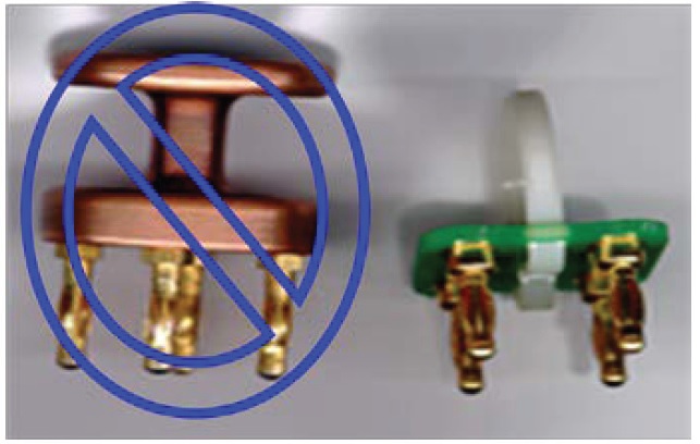

Dat is een bekende Fluke application note. Dat verhaal gaat eigenlijk over Themal EMF, met als boodschap dat je je short weinig massa moet geven, zodat de temperaturen snel egaliseren, en je dus geen thermische EMF meer mee meet. Een printplaatje is dan een veel betere oplossing dan een blokje koper met 4 bananen pennen of zo iets.
De Thermal EMF is met mijn short groter als de nette printjes van Fluke en Keithley, daarom haalde ik dit document aan voor de volledigheid.
miedema
Ha flash2b,
Klopt
. Maar jouw short is qua thermische EMF vèèl beter dan de koperen blokken die velen als ideale nul Ohm zien.

Mijn opmerking over "die koperen blokken die velen als ideale nul Ohm zien" ging niet over jouw versie
. Maar meer over zulke shorting-plugs:
(foto uit de Fluke whitepaper "Watch Out for Those Thermoelectric Voltages!")
