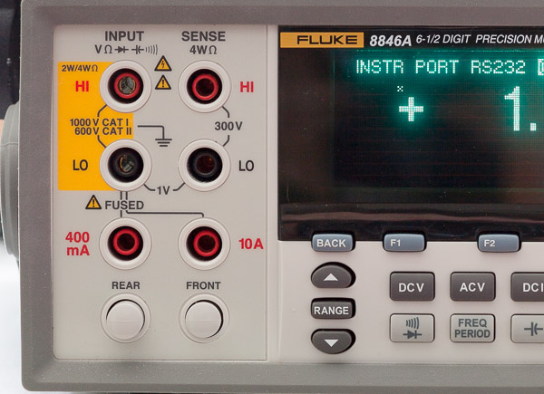

Vervolgens is het goed om in het achterhoofd te houden hoe de klemmen op de meter ingedeeld zijn:
http://www.miedema.dyndns.org/co/2018/shorting-plug/IMG_0200_Fluke-aansluitbussen-600pix.jpg
Voor 4-wire ohm meten zijn de 2 linker klemmen de source klemmen, met andere woorden: de stroombron. De rechter 2 klemmen zijn de Sense klemmen, zij meten de spanning over de weerstand.
En dan kijken we nu hoe dat zich vertaalt naar de Fluke shorting-plug:
http://www.miedema.dyndns.org/co/2018/shorting-plug/Fluke-shorting-plug-600pix.jpg
Deze plug werkt wat geavanceerder dan gedacht :-)
Met het linker printspoor zijn de 2 Source klemmen doorverbonden. Hier loopt dus de stroom van de stroombron.
Met het rechter printspoor zijn de 2 Sense klemmen van de Voltmeter doorverbonden. Hier loopt dus GEEN stroom, er staat dus GEEN spanning over dit printspoor. De voltmeter meet dus NUL Volt, en de meter zegt: 0/I is NUL Ohm.
Dat dunne spoortje is dus theoretisch niet eens nodig voor de goede werking :-). Waarschijnlijk is het bedoeld om de potentialen van stroombron en voltmeter te koppelen.
En dan nu naar de shorting-bar van flash2b.
Ik heb weer de Source en Sense aansluitingen er bij gezet:
http://www.miedema.dyndns.org/co/2018/shorting-plug/short-flash2b-600pix.jpg
Als je gewoon zo goed mogelijk 4-draads Ohm wilt meten, dan moet je zorgen dat er geen stroom om de te meten weerstand heen kan lopen. Ik zou dus de rode isolatie aanbrengen. Je dwingt dan de stroom meer om via de sense klemmen te lopen, en je meet dus eigenlijk het stuk print tussen de sense bussen.
Maar als je het Fluke concept wilt nabootsen, dan zou ik de groene isolatiebanen aanbrengen. Keuzes voor de ontwerper ;-)

https://www.uploadarchief.net:443/files/download/dsc06346sm.jpg
Gedraaide config is 100x slechter op de Fluke. Bij de Siglent is het bijna gelijk.
Nu weet ik hoe ik mijn eigen short ga modden, via de groene lijn zoals Miedema in dit topic laat zien.
Ha Flash2b,
Kijk, dat zijn het soort metingen waar je wijzer van wordt :-)
The proof of the pudding is in the eating...
Het verschil van je eerste 2 metingen met EEV short op de Siglent is dus het verschil tussen theoretisch nul ohm, en de vierdraadsmeting van dat middelste printspoor.
Ook leuk om te zien dat Siglent kennelijk al intern een verbinding tussen stroombron en spanningsmeting heeft (mogelijk beide schakelingen zelfde massapotentiaal) terwijl bij Fluke ze kennelijk helemaal zwevend zijn. (maar er voor een correcte meting er kennelijk wel een gelijk potentiaal nodig is)
Dat die laatste meting met de Fluke een rare waarde aangeeft zegt niet zoveel. Het is eigenlijk een leuk voorbeeld van op een verkeerde manier een 4-draads meting aansluiten... Zo aangesloten is het eigenlijk gewoon weer een 2 draads meting :-) Immers de aansluitweerstanden van de te meten weerstand (voorste short) worden niet meer gecompenseerd....
Als je jouw short gaat modden, laat je dan een klein stukje koper in het midden staan? Dat is het equivalent van dat smalle middelste printspoorje. Zo had ik het getekend, maar daar kijk je wellicht makkelijk overheen...
