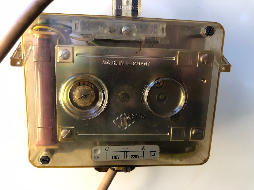

Heb een originele NS stationsklok, die op het perron hing in Zwolle.
Erg blij mee natuurlijk, maar hij werkt niet. Het licht wel, 1 uurwerk tikt wat, maar verder draait het uurwerk aan beide zijden niet.
Hoe kom ik aan meer info of een oplossing? Is er iets te vervangen, kan iemand me een richting op helpen?
Hoor graag, alvast bedankt
Harold

Ergens in die klok moet een aansluiting zitten voor 24V gelijkspanning. Die spanning moet je elke minuut ompolen, dus de ene minuut staat hij plus-min, de volgende minuut min-plus. Bij elke ompoling stapt de minutenwijzer 1 stap verder en wordt de secondenwijzer vrijgegeven voor een volgend rondje.Op de foto's kan ik niet zien waar die aansluiting zit.

Ik heb er ooit een gemaakt. Was ook als moederklok.
Werking was zoasl hier al aangehaald wordt.
Secondewijzer loopt autonoom en doet 59 seconde over een minuut. Dat deden de oude stationsklokken allemaal, die stonden even stil op de 12.
Dan moest er een impuls komen van de moederklok, dan ging de minutenwijzer 1 min. verder en kon de secondewijzer weer een rondje maken tot de volgende minutenpuls.
De minutenpuls was (dacht ik) 24VDC waarbij bij elke puls de polariteit omgewisseld wordt.
De klok kan ook snel doorlopen, gewoon een polariteitwisselende impuls aansluiten.
Ik heb ooit een versie gemaakt met ouderwetse SN7400 ic tjes, later een keer een versie met een Siemens LOGO!
Of jouw klok ook zo werkt zul je uit moeten proberen.
Aanvulling, op je centale deel in de klok gewoon 230 VAC aansluiten op de 220 V aansluiting.
Pulsspanning op de bovenste aansluiting.
Wel proberen of het 24 VDC is. Zover ik weet had de NS verschillende klokken.
De elektra IN de klok, dat kan mijn goedkeuring niet meer dragen, maar zo zag mijn klok er ook uit toen deze bij de NS vandaan kwam. Beetje klungelsmurfwerk.
Heb je nadere info nodig, mail me via persoonlijk bericht.
Nog meer aanvullingen:
Mijn klok moest aangestuurd worden met iets van 220Volt DC. Dus netspanning gelijkrichten en dan een puls van een halve seconde, + -, volgende puls - +
Maar zoals ik al aangaf, gewoon proberen, begin eerst met 24 VDC en kijk wat er gebeurt.

Probeer eerst maar eens om de stationsklok te laten stappen. Zo'n batterijuurwerkje zou een goedkope oplossing kunnen zijn om de minutenpuls te maken. Dan heb je twee klokken die synchroon lopen, zolang de pulsverbinding niet verbroken wordt.

Ik heb ooit zoiets gemaakt voor iemand met een klein picje.
Ik hoop maar voor je dat die persoon niet meeleest
Was een klok met iedere minuut een puls en een zomer/wintertijd schakelaar.
Als referentie werd de netspanning gebruikt. (kwestie van tot 3000 tellen en je hebt een minuut...)

Het is helemaal niet zeker of deze klokken een ompolende puls nodig hebben. De klok waarvoor ik een printje heb gemaakt had gewone pulsen zonder ompolen...
Zou kunnen dat er andere uitvoeringen zijn. Maar de standaardmethode bij stationsklokken is toch ompolen.
We wachten nog steeds tot Harold zijn klok aan het stappen heeft....
