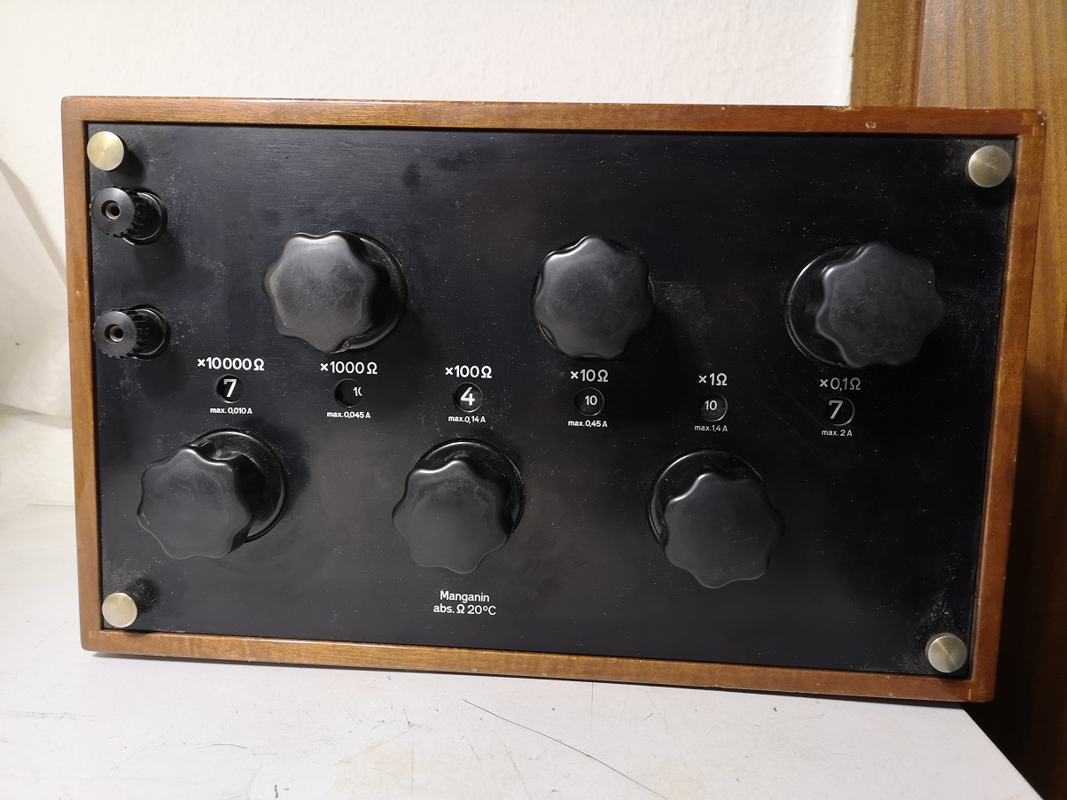

Die ziet er bijna als nieuw uit. Het lijkt wel of de meeste Duitse meters een door G&M "geïnspireerd" uiterlijk hebben.
Die decade bank gebruikt abs. ohm, waarbij 1 Abs. Ohm = 0,99951 Int. Ohm.
Moderne meters gebruiken geen abs. ohm meer waardoor de bruikbaarheid kleiner word.
Mijn ervaring leert dat de nauwkeurigheid na goed schoonmaken nog zal kloppen ook al is het een oud apparaat.

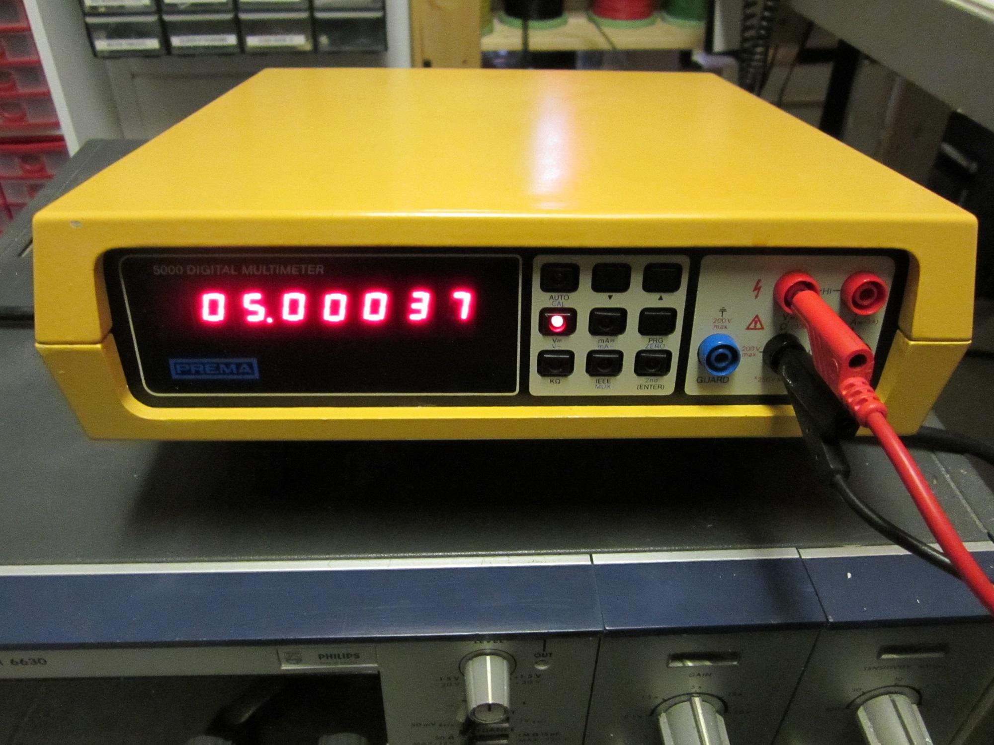

@ Arco: komt me bekend voor, zo'n gele Prema 5000.
Ik herinner me dat Guidob er eentje kocht op de Jutberg in 2016. Die stond daar geel te wezen, en werd aangeboden als scanner. Iedereen liep er voorbij, behalve Guido.
haasje93
Ha Bram,
Mooie nieuwe aanwinst, ben erg benieuwd naar je testen en bevindingen.
@Arco, dat zijn inderdaad mooie meters die van prema. Maar waren die witte niet 5.5 digit versies?

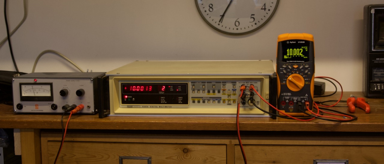

Het nieuwe jaar goed begonnen en mijn oude Fluke 8502A 6,5 digit multimeter gerepareerd
Zit mooi in elkaar, alles in modules:
Goede manuals ook.
En het blijft een Fluke, dus als -ie het doet dan redelijk ook:
Voor wie dat leuk vind; de aantekeningen van de reparatie:
https://docs.google.com/document/d/1ApjLcb4zzCBdZFIIIkIwrOIPXEBVlUzyYF…
Weerstand werkt nog niet, een klus voor later.
Mooi dat de Fluke het weer goed doet en leuk om het verslag te lezen. Ben je er lang mee bezig geweest?
miedema
Ha Aart,
Wat ik bij anderen zie is dat het kunststof van die insteekcassettes zo ongeveer spontaan uit elkaar valt. Kennelijk valt dat bij jou nog wel mee?
Ik ben ongeveer een dag bezig geweest denk ik, verspreid over de laatste dagen. Ik had op basis van andere reparaties op internet vooral een voedingsprobleem verwacht.
Maar het werd dus iets ingewikkelder, het was een beetje geluk (of ervaring?) dat ik na de foutzoekboom dacht: "laat ik eerst maar kijken naar wat ik hier eenvoudig kan controleren".
Het plastic is nog goed. Ik ben natuurlijk wel voorzichtig, maar de modules zijn er veel in- en uit geweest en er is nog niets afgebroken. De drie digits waarmee hij opstart zijn wel ingebrand als warmte-vervorming in het rode filter dat er voor zit.
Nog nooit eerder gezien.
