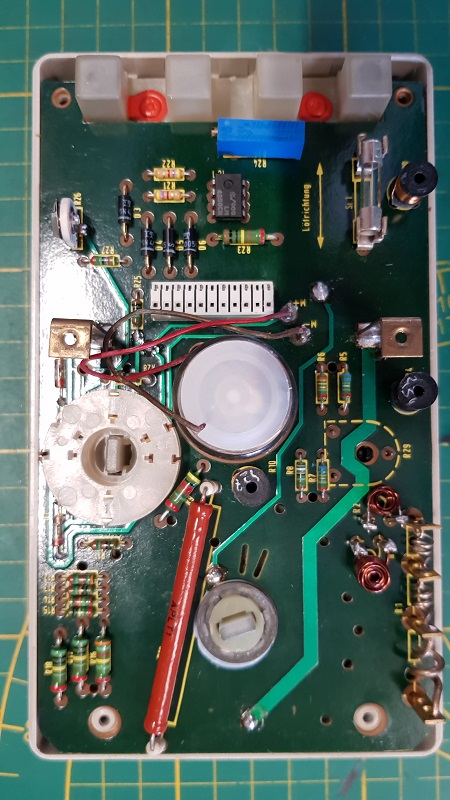

Deze H&B / Elima Elavi 15n (made in Germany) kocht ik op de DNAT markt dit jaar. Natuurlijk werkte hij niet door doodsoorzaak nummer één: "Lekkende batterijen".
Gelukkig had ik vandaag wat puf om hem onder handen te nemen en tot leven te wekken.
Het is een elektronische meter op basis van een LM4250 en zeer goed gebouwd. De batterij print zit aan de achterkant vast en levert +/- 3V en 1.5V via de grijze connector.
Toen alle troep uit de batterij houder was verwijderd en de contacten waren gepolijst konden de batterijen er weer in en de giga zekering.
Daarna heb ik alle bereiken gecontroleerd en alles klopte prima.
Tot slot laat ik nog even alle materialen zien die ik gebruikt heb om de meter weer een in werkende conditie te brengen. Jammer genoeg heb ik geen foto's van situatie vóór de reparatie. Ik ben en in totaal 2 uur mee bezig geweest en heb nu weer een mooie meter erbij.
Misschien heeft iemand het schema van deze meter, het moet wel de 15n versie zijn want er is ook een normale 15.

Leuk dat je dit met ons deelt.
Vooral de laatste foto wekt mijn interesse (ik zie mijn eerste boormachientje terug).
Ik heb er ook al eens aan gedacht om de contacten te polijsten, maar nog nooit gedaan.
Omdat ik vermoed dat de meesten onder ons reeds met lekkende batterijen te maken kregen zou ik je willen vragen om, eventueel in een nieuw topic, je werkwijze eens uit te schrijven?
