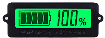

Hoe pas ik deze demo Arduino sketch aan tot 'n werkende,om 'n accu te meten

[Bericht gewijzigd door GJ_ op (0%)]
Heb even in mijn glazen bol gekeken.... maar nee....
Wellicht dat het handig is waarom de huidige sketch niet werkt. Heb je de header files niet? Voldoet het type niet ... of ... of ... of.
Zonder meer info kunnen we niet zoveel.
Heb je wel de juiste sourcecode headers?
De demo werkt perfect, de vraag is hoe pas ik die aan om 'n accu te meten
De schakeling werkt perfect met 'n Arduino Nano en 'n oled display 1306 0.96 128 x 64
Daar is die code toch al voor? Dus nogmaals: wat werkt er dan niet?
Volgens mij is dat de code voor een lader en niet om te kijken hoe vol je accu is, of mis ik nu iets.
ik wil een accu meten en dus 'n weerstand brugje aansluiten op de Arduino Nano en de sketch aanpassen zodat ik kan zien wanneer de /'n accu leeg is, net zoals bv met 'n GSM accu indicatie.
hoop dat het zo duidelijker is
hier gebeurt de meting en de berekening. ze gebruiken ingang 0 (A0 denk ik dan).
spanningsdeler R1/R2 moet je dan zelf maken aan die ingang 0 (100K/10K volgens de code)
int analogInput = 0;
 float vout = 0.0;
 float vin = 0.0;
 float R1 = 100000.0; // resistance of R1 (100K)
 float R2 = 10000.0; // resistance of R2 (10K)
// read the value at analog input
 value = analogRead(analogInput);
 vout = (value * 5.0) / 1024.0; // see text
 vin = vout / (R2/(R1+R2));
[Bericht gewijzigd door fcapri op (20%)]
Ik ga dat zo uitproberen, bedankt fcapri
fcapri de sketch die tussen de....... staat blijft die ?
Want ik krijg 'n fout melding
Arduino:1.8.6 (Windows 10), Board:"Arduino Nano, ATmega328P (Old Bootloader)"

Voor een paar euro te koop op aliexpress met geschikte behuizing:
Ondersteund 12V,24V,36V en 48V loodaccu's.

@Stijnos, exact mijn idee. Dergelijke simpele dingen koop je beter kant en klaar. Vaak zit daar een uC van ST (STM8F003) op die je zou kunnen herprogrammeren.
Dat display is te groot voor modelbouw
