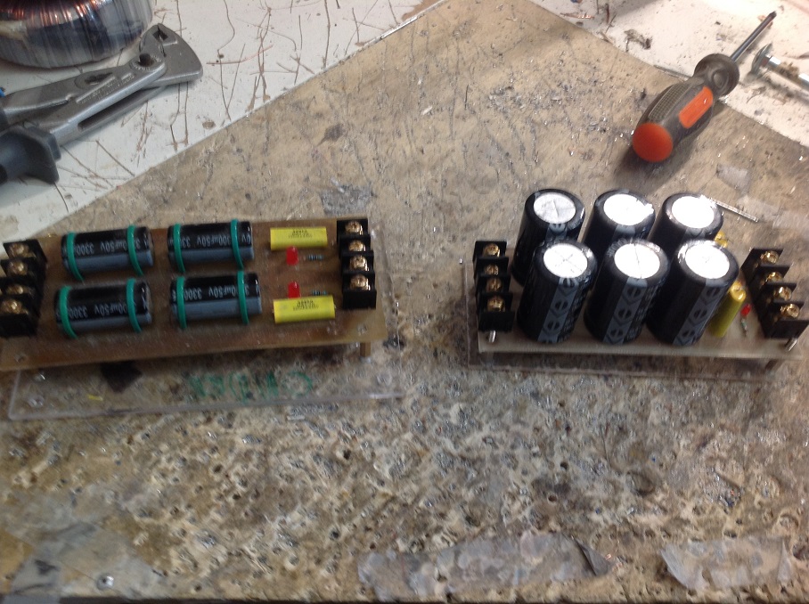

Ik ben nu druk bezig mijn oude versterker in een houten behuizing over te zetten naar een eigen stalen behuizing.
Nu wil ik tegelijkertijd mijn rectifier omwisselen.
Nu zit links erin, 4x 3300uF
Ik ga rechts plaatsen 6x 4700uF
vraag:
Moet ik dan mijn versterker opnieuw trimmen?
Waar ga je die plaatsen? Als het voor de voeding is is het niet nodig . En wat wil je gaan trimmen dan? Elco,s bij de voeding zijn om de voedingsspanning zo rimpelvrij mogelijk te maken..
Als je te grote elco,s plaatst, kan je inrush current wel eens te groot worden.

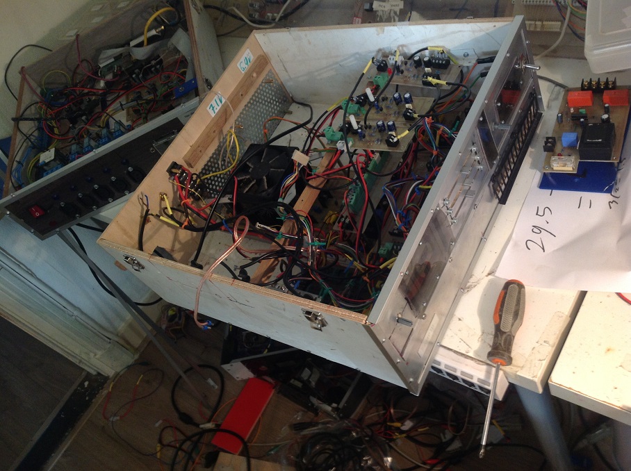

Verder als ik andere TO-3p hoofd torren gebruik als op de partlist van mijn project. Namelijk 2x TIP35C en 2x TIP36C in plaats van 2x 2SA1962 en 2x 2SC5242.
Moet ik dan wederom mijn versterker opnieuw trimmen ?
Anoniem
Ja als je transistoren in de eindtrap vervangt moet je normaal gesproken de versterker weer afregelen.
Geen techneut dus. Een rectifier is gewoon een vertaling van gelijkrichter, hij wordt er niet indrukwekkender van.
Gezien de eindtransistoren die je noemt is de versterker niet bepaald een krachtpatser. De bestaande elco's zullen derhalve voldoen 6x 4700uF is wel wat over de top en kan zelfs inschakelverschijnselen geven, waardoor je weer inschakelvertraging nodig hebt.
De dradenzooi op de foto is behoorlijk alarmerend. Door de willekeurige ligging kunnen ze brom oppikken van het strooiveld van de nettrafo. Een ongunstige ligging van de ingangsbedrading t.o.v. de uitgangsbedrading zou zomaar eens een oscillerende versterker op kunnen leveren. Er mogen dan wel allerlei mythes bestaan over de voor- of nadelen van houten kasten, maar buiten dat de mythes niet waar zijn, zal de ombouw als op de foto alleen maar ellende opleveren en zeker geen beter presterende versterker. Ook het "stereobeeld" gaat niet veranderen, wel heb je bij ongunstige bedrading meer kans op overspraak van links naar rechts.
In mijn optiek is dit een volkomen zinloze exersitie

Zijn de eindtorren dan kapot? ik zou er niks aan gaan veranderen, zolang het gewoon werkt.De bedrading netjes maken , zal meer opleveren..

Verder helemaal akkoord met eerdere opmerkingen:
* extra elco-capaciteit hoeft geen verbetering te brengen en kan best problemen veroorzaken. Niet veranderen/"verbeteren" wat niet duidelijk verkeerd is
* het nodeloos gebruik van vreemdtalige (vak)termen is vooral potsierlijk - "gelijkrichter" is een prima woord.
* de grootste zwakte die uit de foto's blijkt is de bedrading
