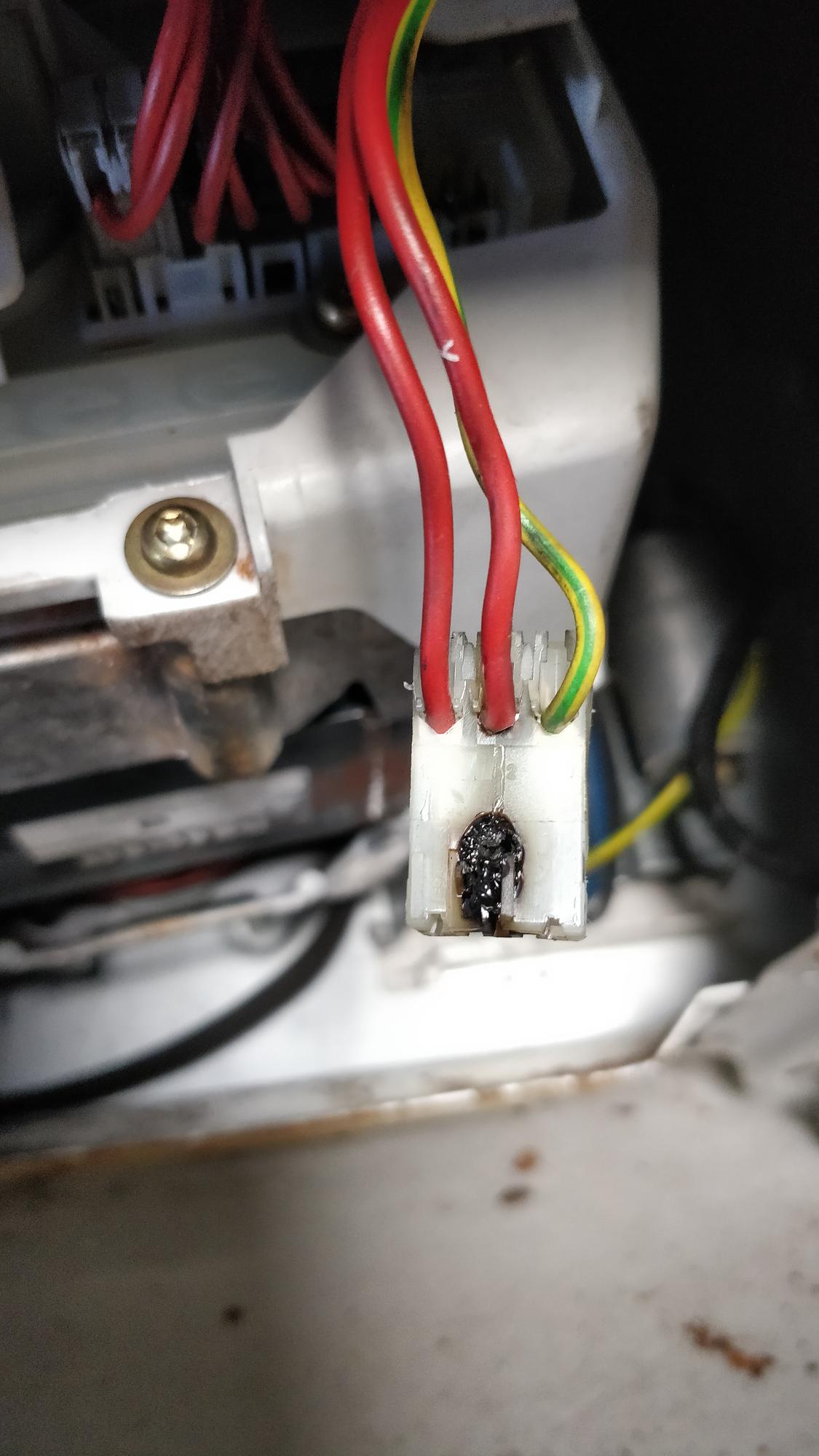

Vandaag kreeg ik de koolborstels binnen en direct de motor uitgebouwd.
Bij het loshalen van de connectors zag ik dat er 1 aansluiting verbrand was, waarschijnlijk slechte verbinding.....
Koolborstels zelf waren echt aan vervanging toe en de motor zat ramvol koolstof.
Heb alles gereinigd en met perslucht uitgeblazen, verbrande contact schoongemaakt met een dremel en messing borsteltje, gelukkig was deze nauwelijks beschadigd en blinkt weer.
De boel zit nu in elkaar, alleen even de verbrande connector vervangen voor losse stekkers.
Denk nu in iedergeval de oorzaak te hebben...... Eindelijk.
We gaan het zien.
Die 3 polige verbrande fiche gaat naar de thermische beveiliging
van de motor. Is de connector op de motor dan ook verbrandt?
Misschien ergens slecht contact geweest, (water op fiche?)
en zo de foutmelding pc.
@ testman, smd Wat gebeurt er eigenlijk als de fiche niet wordt ingeplugd?

Hoe ziet de witte connector op de motor eruit?
Best de verbrande fiche verwijderen en fastons bevestigen voor een goede
connectie met de motor.
Slecht contact geweest of water erop gelekt?
mvg
Connector op de motor ziet er weer prima uit.
Losse geïsoleerde fastons met een amp tang op de 3 draden gezet.
Machine draait alweer, even paar onbelaste programma's draaien om de koolborstels in te werken op de collector.
Geeft nu wat ratelend geluid vanwege de ribbels die nog op de borstels zitten.
Maar tot nu gaat het perfect
Dat klopt dus dat print een algemene storing geeft. Spanning fluctueert enorm. Maar fastons is niet echt een goede oplossing, maar voorlopig kan dit wel. Dit gevolg komt door defecte of slecht werkende schokbrekers.
Zijn die fiches en contacten apart te verkrijgen dan?
Hier zelfde euvel en 3 fastons aangezet, schokdempers waren versleten en zo draadbreuk aan fiche door overmatige beweging.

je kunt de verbrande draad ook vastsolderen aan de andere kant van de stekker, nu heb je de borstels vervangen, die machine overleeft geen 2e keer borstels vervangen meer..

De kabeltjes zitten niet vast om het kunstsstof bij een amp of faston. bij originele beter geklemd. Maar controleer de 230V op de module of deze niet instort.
