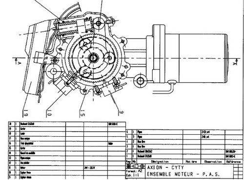

Graag zou ik ook willen weten of deze fiets met een krachtsensor werkt of een gewone rotatie_sensor? Er gaan 3 draden in de motor_reductie_blok.... kan dit wijzen op een kracht/torsie sensor?
Schema's/schetsen zijn welkom.!
. Dit heb ik gevonden ergens op circuit online maar is moeilijk leesbaar
Ik heb dat schema ook wel eens gezien, misschien zelfs gepost. Volgens mij heb ik er ook wel bijgezet waar ik dit gevonden had, zal nog eens zoeken. Maar qua kennis ben ik niet verder gekomen dan het vinden van wat schamele gegevens (zoal bovenstaande tekening uit een PDF meen ik) en het vervangen van de 5Ah NiCd's voor 10Ah NiMH's (uit een moderne Sparta, dus nu een 240Wh accu).

Dag apkay, ik heb warempel het document gevonden :) Het zou in je mailbox moeten zitten. (zo niet heb ik je adres fout overgetypt)
Er staat flink wat info in maar het feit dat het in het Frans is heeft mij er tot nu toe van weerhouden er veel tijd in te steken en uit te zoeken hoe nuttig het precies is.

zie in het artiekel dat zowel,kracht als omwenteling gemeten wordt.
Frans Yamaha document.pdf

Dank voor het document. Amai, zo te zien wel vooruitstevend voor zijn tijd. Er zit zelf een force sensor in. Bijna 20 jaar geleden.

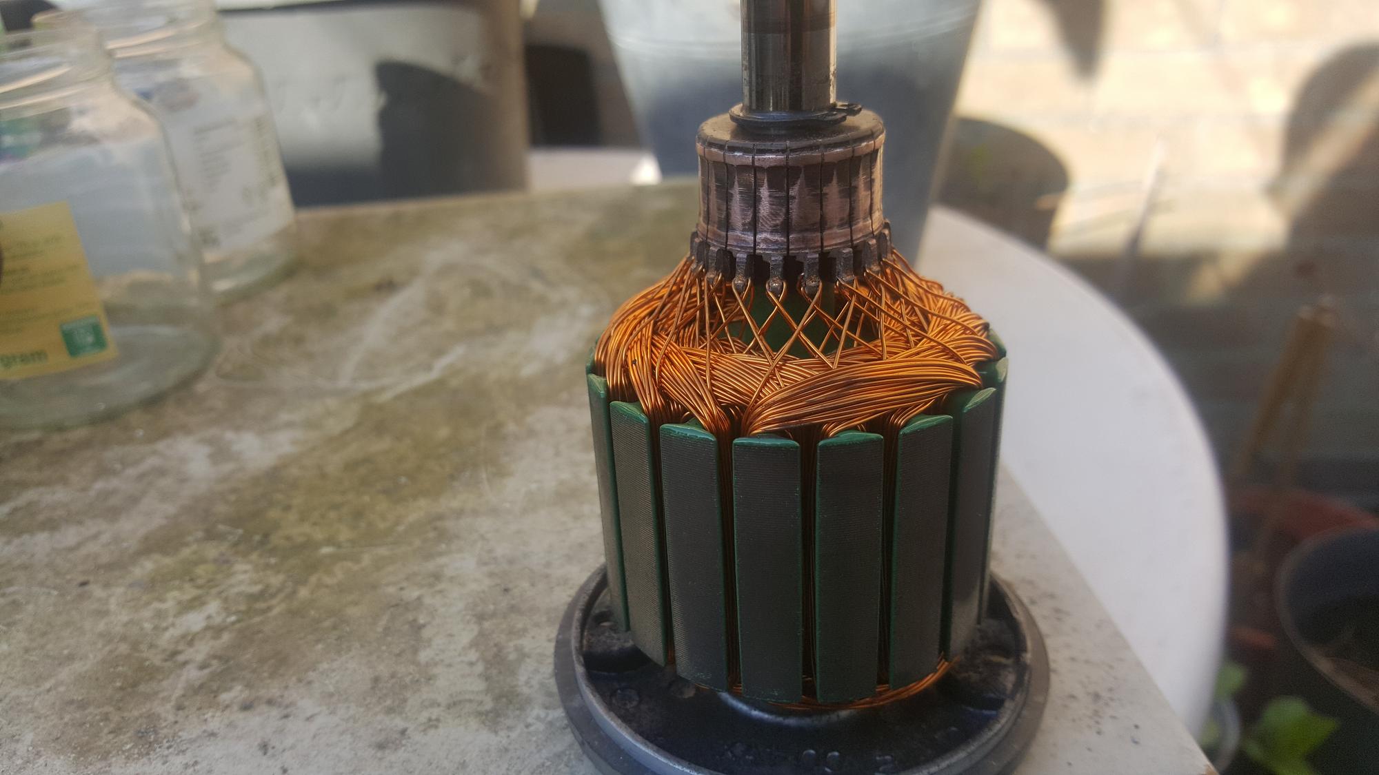

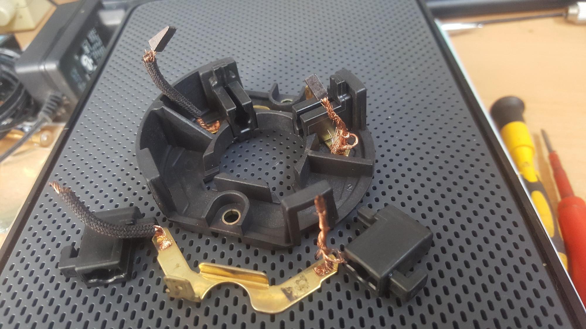

Hallo, ik weet dat dit al een oude discussie is maar wie weet is er iemand die kan helpen
Ik zoek koolborstels voor deze Fiets/motor (Staande Motor)
De fiets deed het af en toe en nu heb ik de motor uit elkaar en blijken er 2 koolborstels verdwenen en 2 met nog 3.5 mm.
Heb het al bij een E-Bike specialist geprobeerd, maar die kunnen mij er niet aan helpen.
Heb ook al een Webwinkel met koolborstels geprobeerd maar ook die kunnen mij er niet aan helpen.
Dus misschien is er hier iemand met een gouden tip.
4 losse koolborstels met draad zonder veer mag ook, ze moeten 3mm dik zijn 6mm hoog en plm. 10cm. lang
Het houdertje is 13mm diep en er komt dan nog een veer achter.
Alvast dank.
Hoe ziet de collector eruit?
Die is niet al te fraai meer maar misschien nog te redden.
10cm lang zal een typo zijn?
Ach ja nu zie ik het ook, 10mm natuurlijk of iets minder mag ook als er maar wat in komt zodat ik die motor aan de draai krijg en of hij dan ook goed draait
Die collector past misschien in mijn kolomboormachine en dan dan met een schuurband proberen er weer wat moois van te maken.
