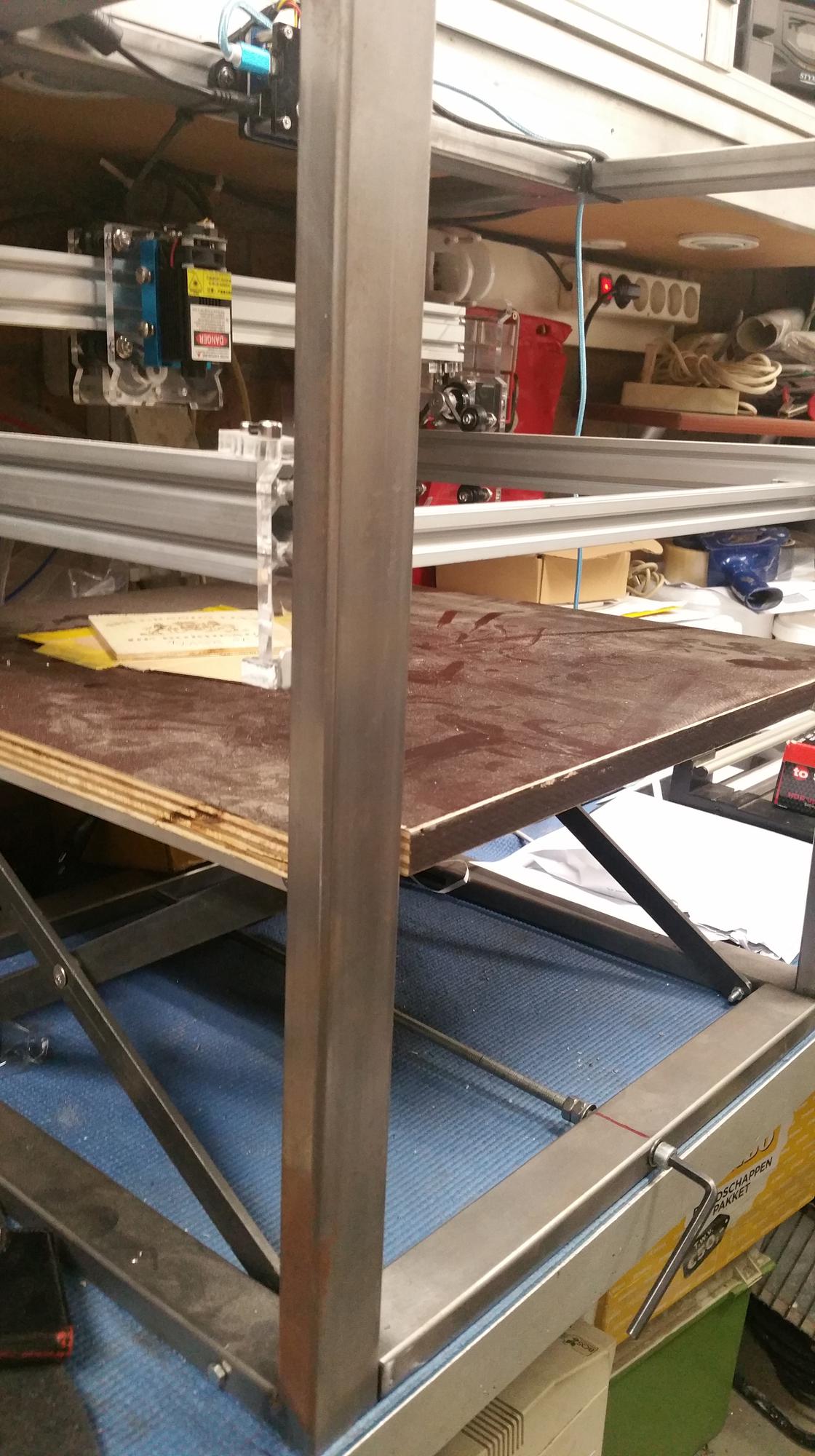

4x steppenmotor aansluiten
Onderstaande is een voorbeeld wat ik wil gebruiken. Ik wil een soort mini tafellift waarbij ik 4 van deze motoren wil gebruken voor op en neer functie.

Mijn vraag is hoe ik dit soort motoren moet aansluiten en kan dit zonder een board/controller en/of ik dit ook alleen via een schakelaar kan laten werken. U begrijpt dat dit niet mijn sterkste kennis is.

Ik heb een lazer/graveer mach. en heb wel eens verschillen dingen om te lazeren/graveren. Bijv.accu van boormachines/naambordjes enz. Allemaal hobby matig en licht.vandaar dat ik iets zocht om de hoogte (ong.25cm op en neer) makkelijk aan te passen.

Een goede laser controller kan een up down tafel via een controller aansturen. In de meeste gevallen wordt er gebruik gemaakt van 1 deftige stepper en een lange getande riem die de 4 spindels laat op een neer gaan. Dit hoeft niet snel te gaan.
Ik ben zelf aan een laser bezig met een honingraat bed van 90X60cm. Deze zal ook op en neer gaan met 1 stepper (Leadshine 573S15 + 3DM580 stepper driver). De gepaste riem heb ik in Duitsland besteld.

zo zwaar hoeft deze niet te tillen.Max 2kg.
Op de foto is de lift te zien die ik nu bedien via het draaien aan een inbussleutel.
Dit wil ik veranderen door 4 spindels op elke hoek met elektr.bediening(op en neer)
Waarom wil je het met 4 stappenmotoren doen? Is het niet makkelijker om een motor te gebruiken die je dan op de plek van de inbus zet? Ik zit te denken aan een motor met overbrenging.

Dit wat er nu staat is meer een proto geval:). Schaarlift werkt niet erg mooi
Ik zag die 4 motoren met spindel en dacht een schakelaar er tussen voor op en neer en klaar maar dat ging niet zonder elctronica enz. Eletronica is niet mijn ding dus vandaar wat vraagjes enz.Ik ga het nieuwe frame van aluminium maken en vind dit met 4 spindels een leuke uitdaging maar moet wel leuk blijven in de portemonee.

Er verschijnen veel bestaande ontwerpen, die voor wat de route via bed betreft meestal vier spindels gekoppeld door een getande riem en met één stappen motor lijken te gebruiken.
Meer motoren kan wel, MITS er een oplossing is om ze correct te homen. Dat is als de controller er niet in voorziet niet triviaal en zou ik daarom afraden. Dit soortgelijk niet-stappenmotoren met encoders en dat soort wildere gedachten.
Die kast van mij werkte met 1 motor en verder twee fietskettingen en tandwielen. De tandwielen in een gelast stalen frame. Beide fietskettingen en tandwielsets gekoppeld door een lange as. De as werd vervolgens aangedreven met de dikke DC motor. Klinkt een beetje prutserig. Maar het werkte goed. Goed genoeg voor deze toepassing. Moet er gepositioneerd worden (B.v. op een tiende mm) dan zijn fietskettingen niet goed genoeg. Spindels met trapeziumdraad zijn dan een betere methode. Maar de fietsketingen zijn wel sterk en betrouwbaar. De kast liftte een ws19 set en en andere buizen Kortegolfset op en neer. De sets waren kompleet met dynamotor omvormers variometers enz. Ik denk al snel een 50 kilo bij elkaar.
Het hangt een beetje van jou toepassing af wat het handigste is. Wil je erg nauwkeurig kunnen werken. Moet ding exact horizontaal omhoog gaan? Is het een extreem gewicht dat omhoog moet. Je hebt al een schaarlift waar het mee gaat alleen niet helemaal lekker. Ik zou zeggen maak die schaarlift zodat het wel lekker gaat en zet een al of niet stappen motor op die spindel. Dat lijkt mij het eenvoudigste. Vergis je niet in het gelijkloopprobleem van de vier spindels oplossing.
