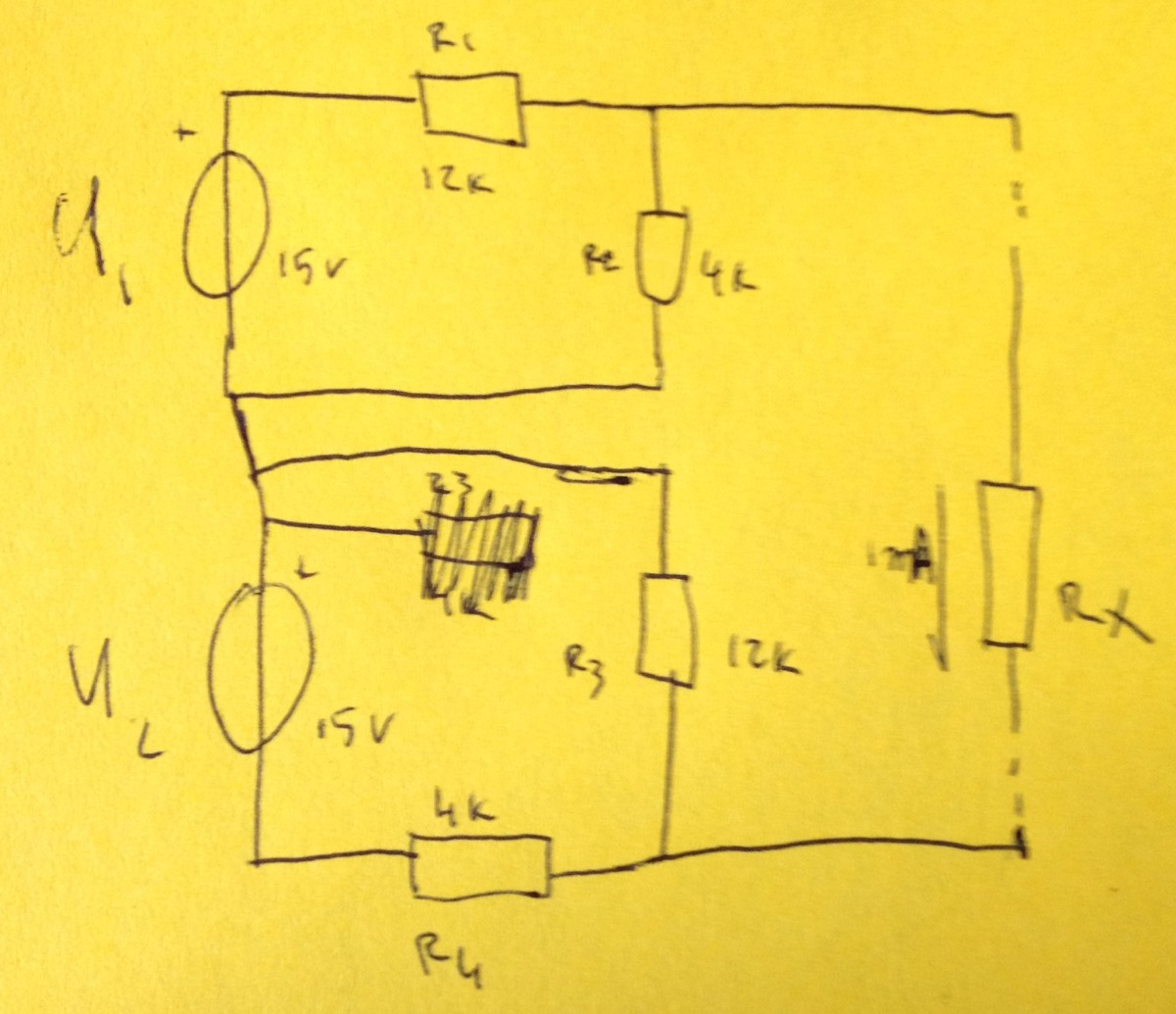

Er loopt een stroom i+1mA door de weerstand van 12K. En er loopt een stroom i door de weerstand van 4K. De som van de spanningen over deze 2 weerstanden is U1.
Op 9 januari 2019 14:56:52 schreef douwebakker:
Als er 1mA loopt door Rx , dan heeft deze 9V
Dwz dat er nog 6V over blijft voor R12k, dus hierdoor loopt 0,5mA

@Spacekiek: Ook al zou er een weerstand zitten op de plek van die draad, wat dan nog? Als je de bronspanning kent (U1 = 15 V) en de geleverde stroom (de stroom door 12 Ω) dan weet je toch ook het door de bron geleverde vermogen?
Of zit je misschien te denken aan het vermogen dat in Rx gestopt wordt?
Die 9 V zit toch (aan de onderkant) niet aan de - van U1??
[Bericht gewijzigd door aobp11 op (23%)]
Op 9 januari 2019 15:21:39 schreef spacekiek:
Dit kun je niet zomaar stellen. De open thevenin spanning zakt in elkaar van 15 naar 9 volt als Rx teruggeplaatst wordt. 15V was immers de open klemspanning.

Je hebt eigenlijk deze schakeling:
            _____
+15V  -----|_____|-----+------> 1mA naar 9k weerstand
             12k       |
                      | | 4k
  0V  -----------------+
Je hoeft 'alleen maar' de stroom door de 12k weerstand uit te rekenen. Dat is de stroom die U1 levert en van daaruit kan je het geleverde vermogen berekenen.

@Spacekiek, Je hebt het goed berekend, maar waarom zo ingewikkeld.
Ik heb (i+1)12+4i=15 => 16i=3 => i=3/16 De stroom die U1 levert wordt dan 1+3/16 = 19/16 mA Dit vermenigvuldigen met 15V en je hebt het vermogen.

Ja, ik snap wat je zegt, maar mijn oplossing is eerder de denkwijze die ze ons aangeleerd hebben.
Jouw methode is idd vééél simpeler, maar ik zou er zelf nooit opkomen. Nu ik het zie, ja ok ... poepsimpel. Maar 'k vind het zo raar dat je enkel in die éne lus kijkt, en de rest "doet er niet toe".
In mijn methode zie ik wel dat U1 (apart) 1mA levert, en de onderste 0,1875mA ... en samen in U1 1,1875mA resulteert.
Maar eigenlijk levert U1 dan toch maar 1mA ? De rest is "injectie" van U2 ?
@spacekiek, jullie hebben toch ook wel de 1e en 2e wet van Kirchhoff gehad?
Op 9 januari 2019 17:12:30 schreef douwebakker:
Ahja, som van uw spanningen moet 0 zijn ... jaja ok in die optiek
Oh man :-)
Op 9 januari 2019 17:08:17 schreef spacekiek:
Dat ben ik niet met je eens. U1 levert 19/16mA en U2 levert 9/16 mA

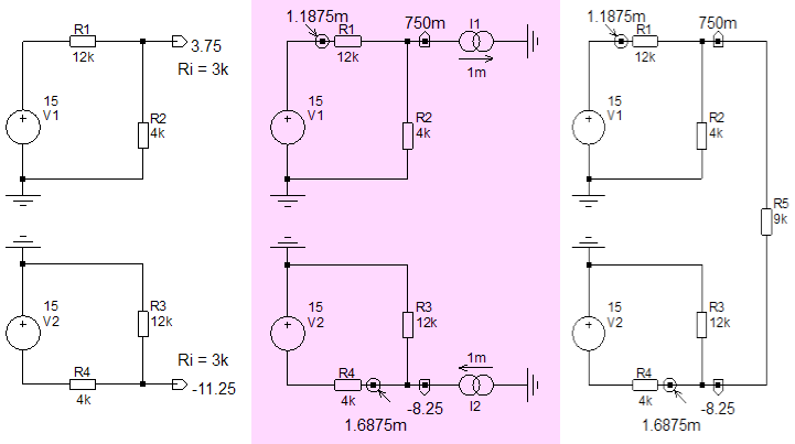

Zonder iets aan het bovenstaande af te durven doen :), hieronder nog een alternatieve denkwijze, die hierboven door de anderen al genoemd is, maar nu iets vollediger uitgetekend.
Veel problemen kunnen we alvast voorkomen door een geschikt nulpunt te kiezen. In dit geval is de verbinding tussen de twee spanningsbronnen een goed punt, omdat de spanningen dan heel eenvoudig aan te geven zijn.
Links: Je wilde zelf met Thevenin werken, dus dat doen we. We krijgen spanningen van 3,75 resp. −11,25 V; bij beide is de inwendige weerstand 3 kΩ.
Midden: Vervolgens stelt de vraag dat er 1 mA afgenomen dient te worden (door Rx, maar dat doet er nu nog even niet toe). We tekenen deze stroom in - we kunnen de opgave nog steeds als twee aparte schema's beschouwen - en zien de belaste spanningen zakken met 1 mA × 3 kΩ = 3 V. Ze worden dus resp. 0,75 en −8,25 V.
De stromen zijn nu meteen bekend: U1 levert (15−0,75)/12k en U2 levert (15−8,25)/4k. Daarmee kennen we ook de vermogens die de bronnen leveren.
Rechts: de spanning over Rx is blijkbaar 0,75 + 8,25 = 9 V.
Als je 9 V hebt en er loopt 1 mA, dan is Rx blijkbaar 9 kΩ, wat zoals we weten ook klopt.
@FET, Dank voor je heldere uiteenzetting. Ik volg je helemaal maar ik zou het nooit zo uit kunnen leggen. Hier steekt iedereen wat van op.
Douwe
@FET,
Mooie complete samenvatting van 3 pagina's "Thevenin netwerkje".
En zonder sterdriehoektransformaties.
mooi, thevenin toch doorgezet, al was het niet door TS.

Zou het ook met Norton werken?
Dan krijgen we dus bovenaan een stroombron van 1.25 mA met 3k parallel, en onder een stroombron van -3,75mA met 3k parallel.
Als daar dan die 1mA bij de bovenste bron uit gaat en bij de onderste bron in gaat, wordt dat respectievelijk 0.25mA en -2,75mA.
Over de bovenste bron staat dan 0,25*3=0,75V en over de onderste -2,75*3=-8,25V (Net als met Thevenin! Mooi, ik zit goed!)
In totaal dus weer 9V over de weerstand, bij 1mA dus die is 9k.
So far so good, alleen klopt het vermogen in de bron dan niet: 0,75V bij 1.25 mA is 937,5 uW....
Dat vermogen klopt in het eenvoudigste geval al niet. In een spanningsbron met serieweerstand loopt onbelast geen stroom, in een stroombron met parallelweerstand wel. Thévenin zegt alleen dat het voor het gevoede circuit niets uitmaakt welke situatie je hebt.
