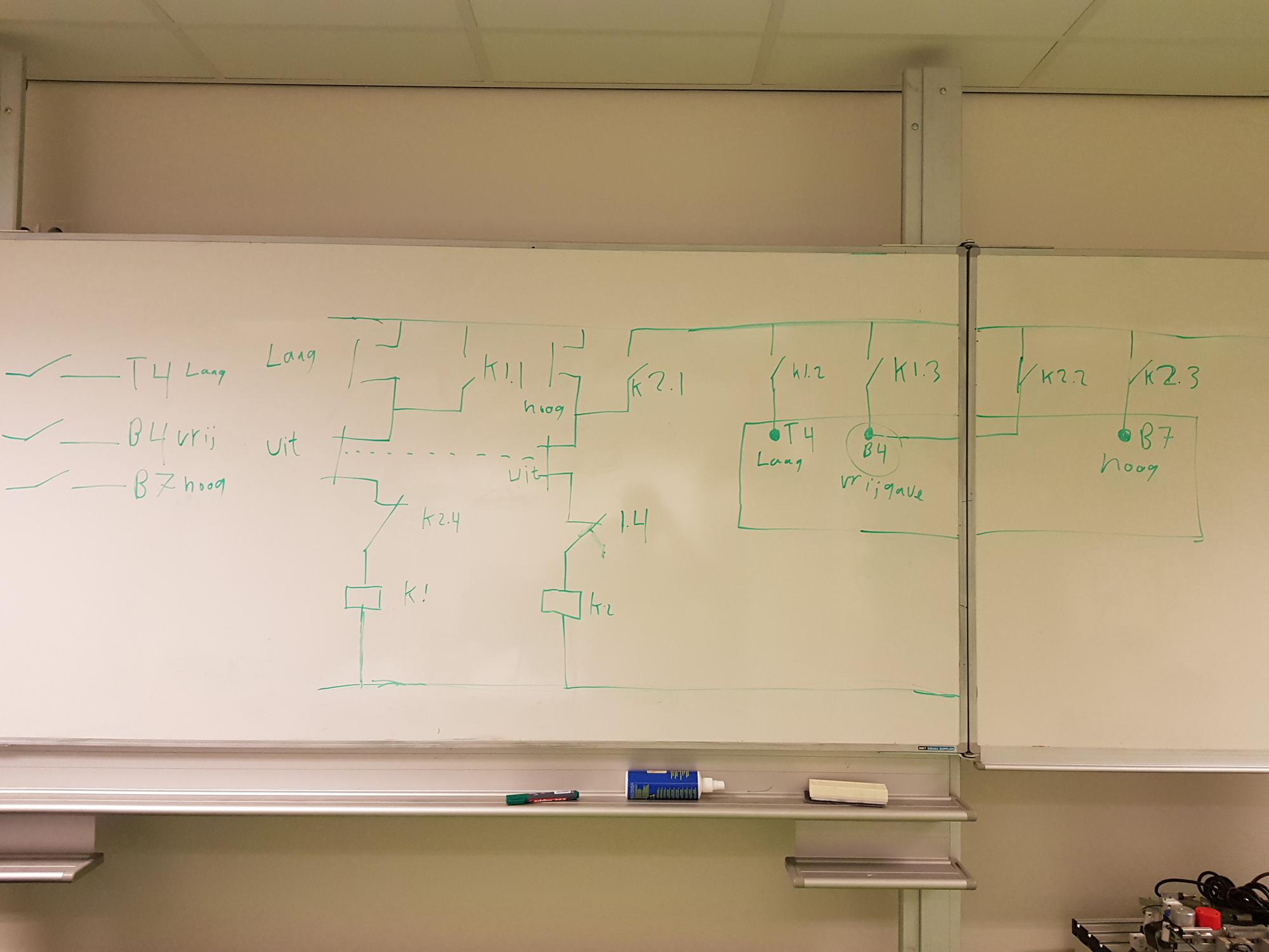

Dit is wat ik vandaag heb getekend maar deze heeft 3 knoppen met 1 hoog andere laag en een uit knop maar dit was het enige waar ik uitkwam en kon mijn opdracht niet hier uithalen
je zegt dat de opdracht is voor harder/zachter, maar je hebt een laag/hoog starter gemaakt.
wat is het gedrag van de regelaar? wat doet de motor potentiometer?
als je weet hoe die werkt, kun je ook de aansturing pas maken.
over dit onderwerp weet ik niet van af omdat er nooit uitleg over is gegeven en er verwacht word dat ik het gelijk zou kunnen tekenen zonder enige uitleg of informatie, daarom ben ik hier gekomen om hulp te vragen

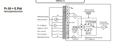

ik heb dit ook in een data sheet gevonden ik weet niet of dit goed is of het bij mijn opdracht past en weet totaal ook niet hoe ik dit in een stroomkring schema ga tekenen.
