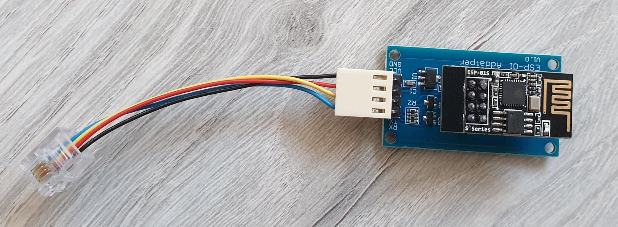

Ik heb naar het voorbeeld in dit topic een ESP01 geprepareerd met esplink firmware voor mijn Remeha Tzerra Ace 39c.
De ESP werkt naar behoren wanneer deze gevoed wordt vanuit FTDI usb stick gekoppeld aan de laptop. Ook wanneer ik als test direct "op de pinnen" van de RJ11 stekker (GND en VCC) koppel gaat de ESP aan.
Helaas werkt het het geheel niet wanneer ik de RJ11 aansluit op mijn Tzerra Ace. Het lijkt wel of de ESP geen voeding krijgt vanuit de Ace, er gebeurd gewoon helemaal niets. Wat mij wel opvalt is dat de poort op de printplaat van de Tzerra Ace 6 "aders" (RJ12) heeft i.p.v. 4 op de RJ11.
Iemand een idee hoe dit werkend te krijgen op een Tzerra Ace?
Lijkt goed te zitten, maar omkleuren is puzzelen :)
Maakt de RJ-stekker wel contact;
heb je het al even met ohm-meter doorgemeten ?
Kan natuurlijk zijn dat jou ketel toch niet voldoende stroom kan leveren voor de 5 volt.
Koppel VCC eens los en voed het bordje met separate spanning.
Kun je een foto maken van de RJ-connector met sporen.
En meet eens de spanningen per pin.

Hi Erik, ik heb (naar mijn idee) de aanwijzingen in dit topic gevolgd qua aansluitvolgorde. De kleuren zijn uiteraard verschillend en zijn puur gebaseerd op het stekkertje wat ik had liggen.
Ik heb het echter zojuist geprobeerd zoals jij het aangeeft (of zoals ik het begrijp). Helaas zie ik geen verschil, de ESP lijkt niet gevoed te worden vanuit de Tzerra Ace.
Zie hieronder, bedoel je het zo? Tips zijn welkom :)
Ik reageer even op opnieuw op je aangepaste post. Foto van de RJ connector is bijgevoegd. En helaas heb ik niet de beschikking over een multimeter o.i.d...
Moet je even aan de onderkant ook foto maken.
Kan nl ook 6P4C zijn; oftewel de 4 binnenste slechts aangesloten.

De TX zit op de verkeerde pen in de RJ11.
Net die andere vrije pen pakken.
groeten Erik ;-)
