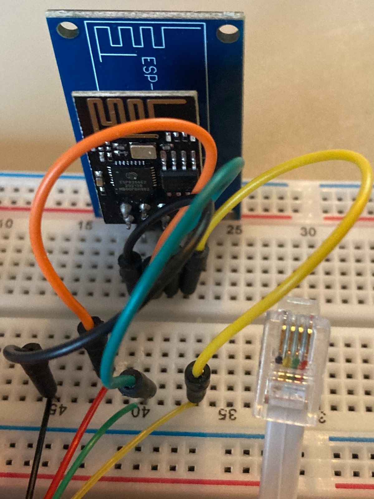

Het is alweer even geleden, maar de volgorde van de stekker is dan dus niet juist.ik heb toch niet ergens een pen vrij het zijn er 4?

Vandaag het kabeltje eens opgezocht en de draadjes op juiste volgorde in een nieuw stekkertje geperst. Nu werkt het wel. Moet zeggen dat het even duurt voordat recom de verbinding tot stand brengt maar goed met geduld werkt het
Ik heb een heel vergelijkbaar probleem. Probeer nu al een paar weken een werkende ESP-01 module te maken voor mijn Remeha Calenta. Ik krijg ook op geen enkele manier contact. Erg frustrerend.
Demodule start wel op dus de VCC/GND zitten goed aangesloten, maar data wil er maar niet overheen komen. Uiteraard ook meerdere malen de R/Tx omgewisseld zonder resultaat.
Ik heb de setup gekopierd met de seriele breakout adapter zoals hier eerder beschreven en voorlopig even via een breadboard aangesloten.
Met de ESP-link en de Arduino gekoppeld zie er ik wel serieel verkeer overheen, maar de Calenta geeft geen sjoege met Recom en HW-VSP3.
Iemand tips, of een werkende ESP of Recomkabel in de buurt van Hilversum? Mijn dank is groot!
Iets met 5V <> 3.3V ? Seriele parameters (baudrate, aantal databits, aanstal stop bits, pariteit even/oneven/geen) ?

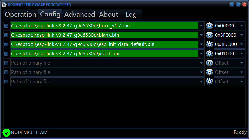

Ik heb een poging gedaan om esp-link te flashen op een ESP-01. Het flashen is succesvol maar daarna gebeurt er niets, ik krijg geen AP. Heb het via diverse manieren geprobeerd, via ESP8266 flash download tool (verschillende versies) via online tools maar bij allemaal gaat het flashen goed alleen krijg ik geen AP. Iemand een idee?
dsr9500
groeten Erik ;-)
Voor het programmeren gebruikte in "NodeMCU ESPFlasher"
volgens https://github.com/jeelabs/esp-link/blob/master/FLASHING.md#initial-se…
en in de config
boot_v1.7.bin 0x00000
blank.bin 0x3FE000
esp_init_data_default.bin 0x3FC000
user1.bin 0x01000
niet vergeten voor elk bestand een X-kruisje te zetten, anders gaat dat niet mee.
Na het programmeren Herstart de ESP dmv RESET-knop op de programmer.
Heb het ook nogmaals geprobeerd via de NodeMCU flasher met de instellingen die jij ook gebruikt heb het flashen (zijn wel anders als hier beschreven staan en ik dus de vorige keer gebruikt had) gaat wederom goed, maar na een reset zie ik geen AP verschijnen. Ik verwacht ook dat dDe LEDjes op de ESP-01 iets moeten gaan doen maar bij het resetten knippert het blauwe ledje even kort en daarna niets meer.
Ook een andere ESP-01 doet precies hetzelfde...De programmer die ik gebruik kan ook ESP-12 chips flashen en dat werkt wel. Ook een andere programmer werkt, maar geeft hetzelfde resultaat, geen AP na het flashen...
Wat voor instellingen gebruik je op het tabblad advanced?
Heb de SPI modus aangepast naar DOUT en nu werkt het! ESPlink werk dus een andere keer eens kijken of ik de volgende stappen ook voor elkaar krijg. Bedankt voor de hulp alvast!

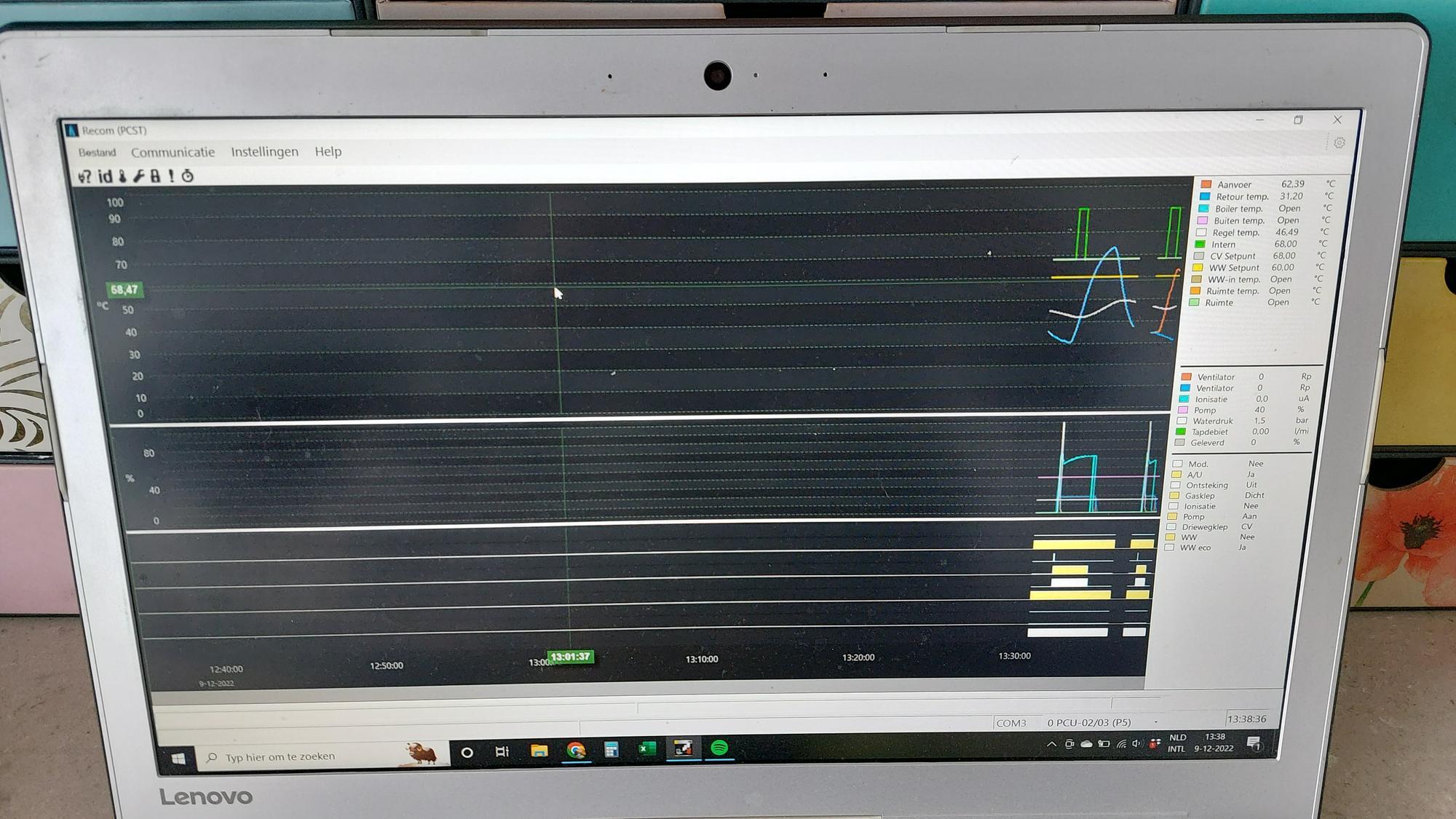

Ben vandaag weer eens verder gegaan hiermmee maar het lijkt erop dat de ESP-Link werkt maar krijg er nog geen data uit via de Recom software. Die blijft aangeven "Geen toestel aangesloten".
Heb ook al diverse baud rates geprobeerd maar dat geeft geen verandering.
De rare tekens in de uC log, klopt dat dat daarmee bevestigd word dat er verbinding is?
dsr9500
groeten Erik ;-)
Mooi het (1e) Bruine scherm ziet er goed uit.
Maar je virtuele deel naar je PC is niet in orde.
Ik heb bij "gekozen compoort"alleen "COM 10" staan/geselecteerd en niet GTW erbij staan. Even ALL-Zoeken en dan de COM-poort kiezen
Maar de HW-VSP geeft in de logging "DEMO", dat heb ik er niet bij staan.
Installeer dat eens opnieuw
Misschien dan de PC even opnieuw opstarten
Dan HWVSP
en dan REcom
