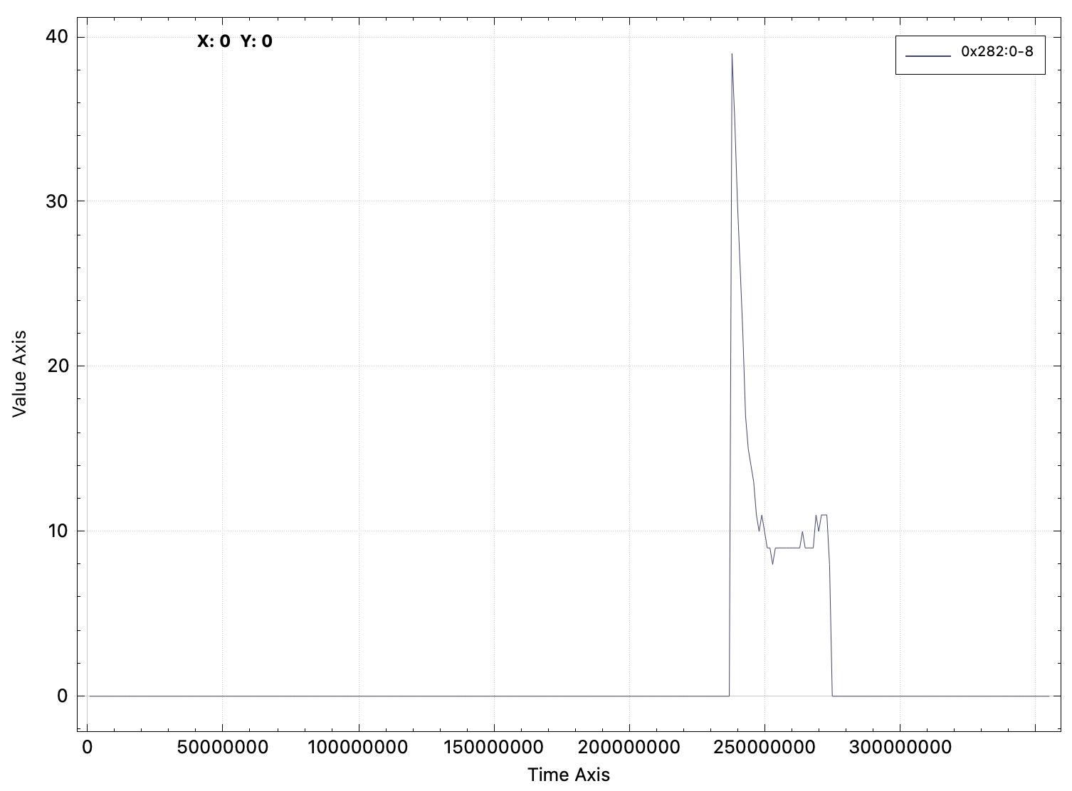

Ik heb met candump logfiles gemaakt waarbij ik steeds één actie uitvoerde, in de hoop dat SavvyCAN er iets mee kon. Eerst deed ik de warmwaterkraan aan, liet 'm even lopen en toen weer uit. Door middel van de "range state" functie kun je SavvyCAN laten zoeken naar mogelijke signalen in de data. Op de eerste byte van CAN-ID 0x282 zag ik een interessant signaal:
Dit leek behoorlijk goed overeen te komen met het moment van openen van de kraan (de eerste piek) en het weer sluiten (uiteindelijk weer terug naar 0). Nog steeds geen idee wat het precies is, maar zou dit gebruikt kunnen worden als indicatie van warm water?
De volgende actie was het aanzetten van de verwarming. Helaas leidde dit ook tot een signaal op het eerste byte van CAN-ID 0x282:
Het ziet er wel anders uit en het feit dat de waarde nu naar 100 gaat, doet vermoeden dat het om een percentage gaat. Is het de modulatie van de ketel? Is er ongeveer 10% vermogen nodig om warm water te leveren?

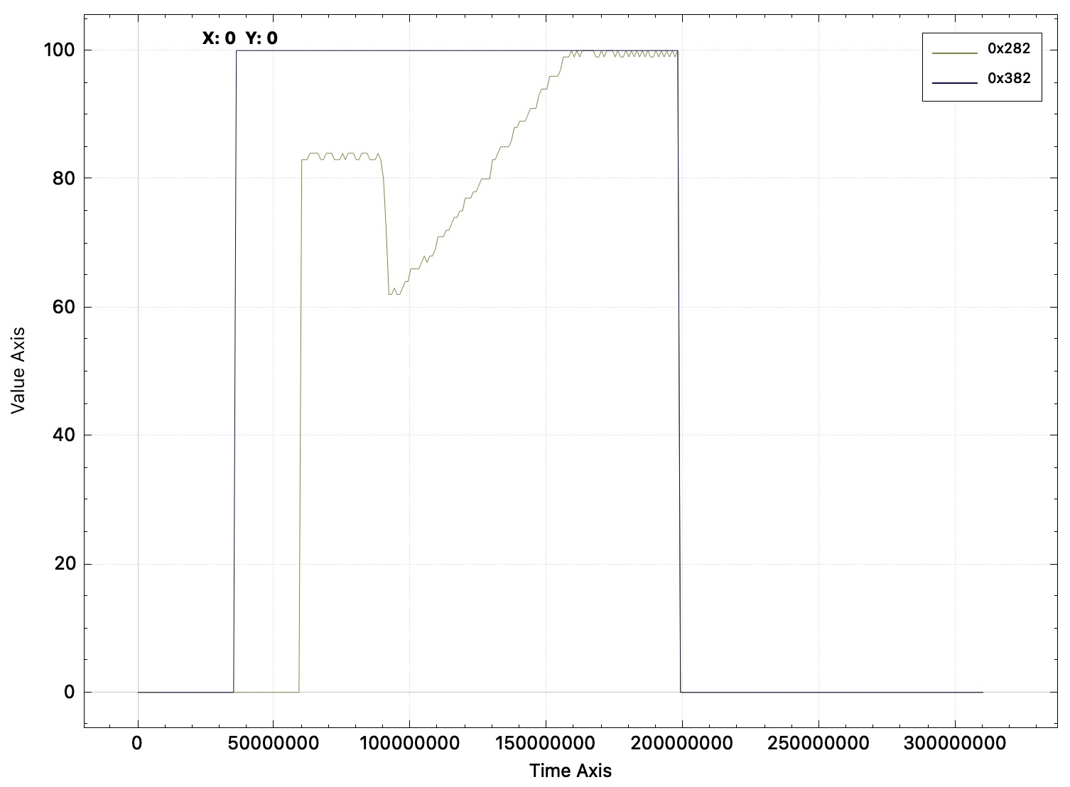

Naast het eerste byte van 0x282, was er nu ook ineens een signaal zichtbaar op CAN-ID 0x382. Beide signalen in één grafiek:
Dit lijkt overeen te komen met het moment dat de circulatie in de CV-leidingen begint en weer eindigt als de warmtevraag weer is verdwenen. Eerst gaat de pomp aan, daarna begint de ketel het CV-water te verwarmen. Hoe zit het met het eerste byte van 0x382 bij warm water? Weer terug naar de eerste grafiek, maar nu met het eerste byte van 0x382 er bij:
Dus: met de ketel ingeschakeld voor heet water, heeft het eerste byte van 0x382 steeds de waarde 0. Logisch? Als de ketel bezig is met warm water, is er geen circulatie?
