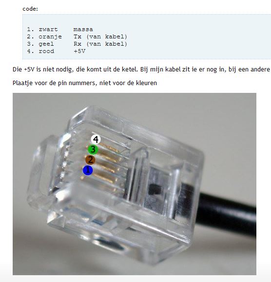

Met een multimeter kun je dat er al uit meten (tegen massa)
anyhoo, ik heb er ooit eentje gemaakt met een usb-ttl omzetter die ik waarschijnlijk van ebay geplukt heb.
1. zwart    massa
2. oranje   Tx (van kabel)
3. geel     Rx (van kabel)
4. rood     +5V
Die +5V is niet nodig, die komt uit de ketel. Bij mijn kabel zit ie er nog in, bij een andere kabel heb ik deze weggelaten.
Plaatje voor de pin nummers, niet voor de kleuren

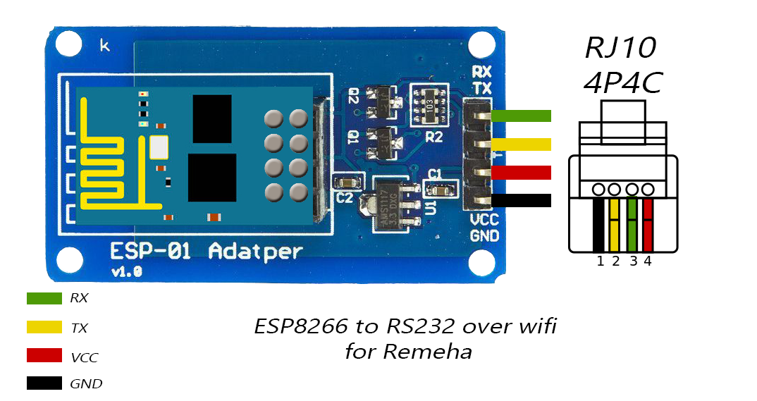

Ik heb de interface gemaakt via Wifi dmv een ESP8266 tbv mijn Remeha Calenta.
De ESP-01S geprogrammeerd met "esp-link".
ESP geplaatst op onderstaande interface board (V1.0 Breakout PCB Adapter).
Die verzorgt tevens spanningsconversie van 5 naar 3.3 volt
Een 4p4c telefoonkabeltje eraan gesoldeerd.
Stekkertje in de ketel steken.
De ESP wordt gewoon gevoed vanuit de ketel ;-)

Om het heel makkelijk te maken gewoon het bordje "V1.0 Breakout PCB Adapter" bestellen bij bv Aliexpress.
Die verzorgt spanningsconversie van 5 naar 3.3 volt.

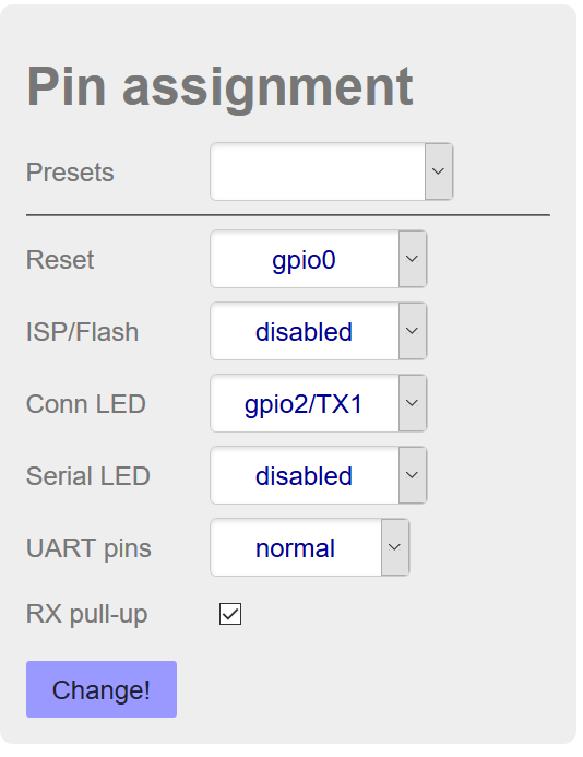

En heb in ESP-LINK de pinout op ESP-01 gezet en heb dan deze instellingen.
Nu krijg ik alleen op geen mogelijkheid info uit de ketel.
Ik heb zelf ook een originele service tool van remeha.
dus ik weet dat mij recom gewoon werkt en heb ook via putty via telnet gekeken op port 23. alleen zie ik niets.
Zou je eens kunnen kijken of de pinout settings goed staan en of ik de RX/TX verkeerd heb?

zo te zien heb jij de aansluiting niet goed.
In ieder geval RX en TX omwisselen.
Met jou tekening is mij het aanzicht niet helemaal duidelijk.
Maar het moet zoals aan begin van deze thread al is uitgelegd.
En heb ik hier even weer opgenomen ....
Kleur van de draden maakt niet uit... De volgorde van aansluiten wel 8)7

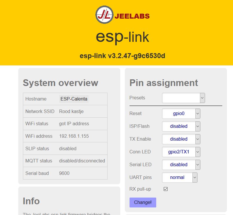

En het configuratiescherm met het gekozen Pin-assignment ziert er bij mij net ff anders uit.
Gebruik de iets hogere variant. Zie schermafdruk
Mocht het lampje niet branden, dan heb je mogelijk een iets andere versie van ESP-board. Dan moet je de CONnection LED even proberen te veranderen.

Ik heb ook gezien dat jij een andere versie van ESP-LINK hebt en heb de die van mij ook even naar de nieuwe versie gezet.
bij esp-link v3.2.47 is TX Enable optie er bijgezet. deze was met esp-link v3.0.14 was deze er nog niet.
nu nog even stoeien en hoop het aan de praat te krijgen.

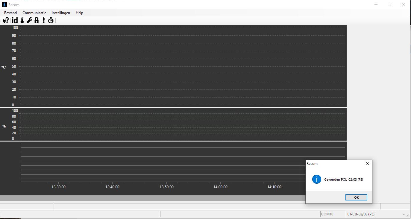

Welke "HW Virtual Serial Port 3.1.2" gebruik je de Single of de Multi.
Ik dacht ik de Single gebruik.
Mijn scherm ziet er zo uit....
Zoals ik al schreef stel je het zo in ..
Op de PC een VCP programma (HW Virtual Serial Port 3.1.2).
Daarin bij settings de NVT uitzetten.
VCP aanmaken naar poort 23 van je ESP.
Recon instellen op de compoort die je met vcp hebt gemaakt.
Daarna start ik Recom. Bij mij vind Recom meestal gelijk de aangesloten keten op de Virtuele Com10.
Anders onder "Communicatie instellingen" even zoek op ALL.
Selecteren en OK.
Dan "Communicatie"en dropdown "Actuele instellingen"
bestand "Opslaan Als", waar jij dat wilt.
En dan gaat het lopen....
Rechts komen waarden, de grafiek begint van rechts af
en in "HW Virtual Serial Port"lopen de communicatietellers op.

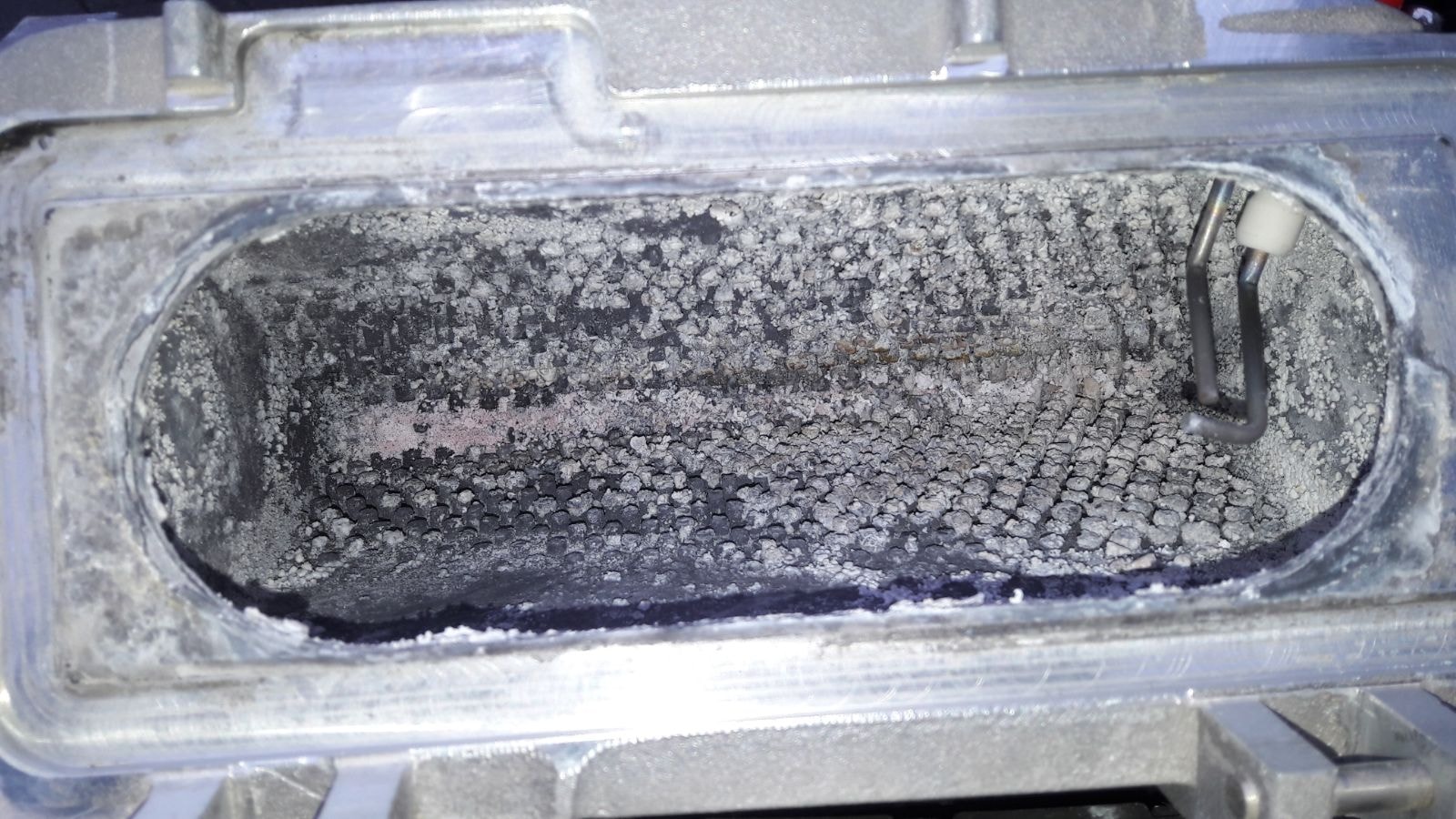

Calenta geeft melding: Service A uitvoeren. Volgens nadere instructies moet dat binnen 2 maanden geschieden. Ik vroeg me af, of er na precies 2 maanden iets gebeurt in het apparaat en zo ja wat, mocht die beurt nog niet zijn uitgevoerd?
Dit heeft geen invloed op de werking van de Calenta.
Let wel op dat deze een aluminium-silicium warmtewisselaar heeft war meer vuil afstoot geeft. Dit geeft uiteindelijk Storingen en een hoger gasverbruik. Zie de foto hoe het er uit kan zien.
