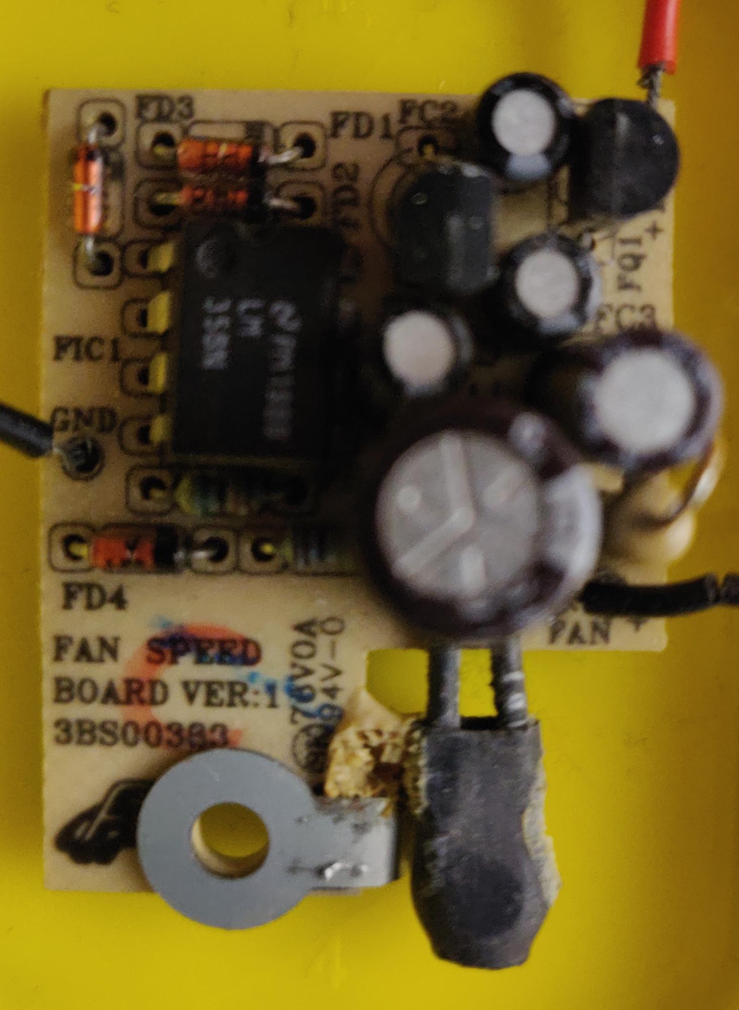

Het is een PWM vantilator, dus met een simpele schakeling heel mooi automatich regelbaar.
Ja maar dan hoor ik de voeding als er veel gedissipeert moet worden... "get a live" denk ik dan.
Bij een goed opgebouwde ventilator regeling hoor je de voeding in 90% van de gevallen niet, en hoor je hem wel, dat houd hij je voeding mooi koel! :-)

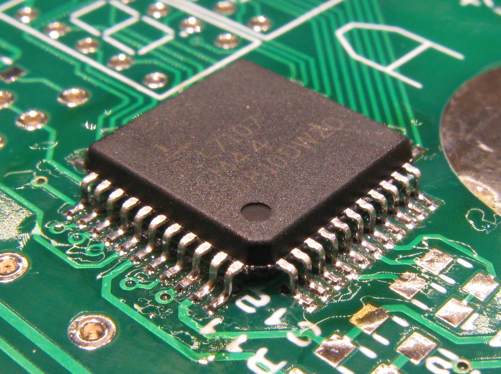

Btw... tijd... ik heb al een meer dan een uur besteed aan 1 displayprintje. Voor de hoofdprinten moet ik maar vakantiedagen op gaan nemen ;).
Als je weinig smd ervaring hebt, raad ik je aan eerst de voedings-print te doen, dan pas de display-print.
Op 30 april 2019 21:18:26 schreef markce:
Ik heb me van het weekend voor het eerst begeven aan "sleepsolderen" een holle punt en een beetje flux onder het ic en dan met bout en tin er overheen slepen.
Dat gaat verbazend goed.
Voor wie nog nooit zo'n package gesoldeerd heeft, er zijn ook oefenprinten met MQFP packages.
Het is niet heel moeilijk ... maar even oefenen kan geen kwaad.

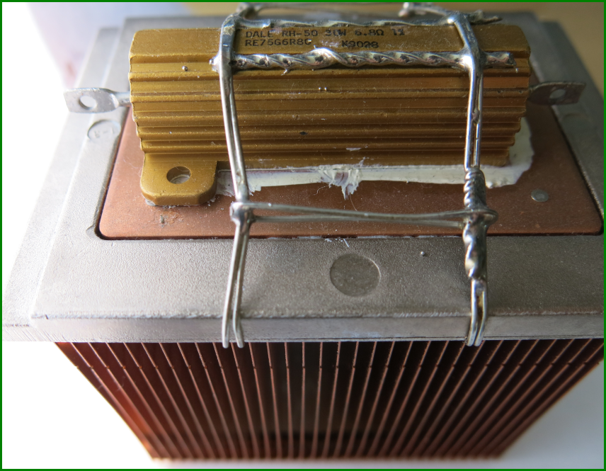

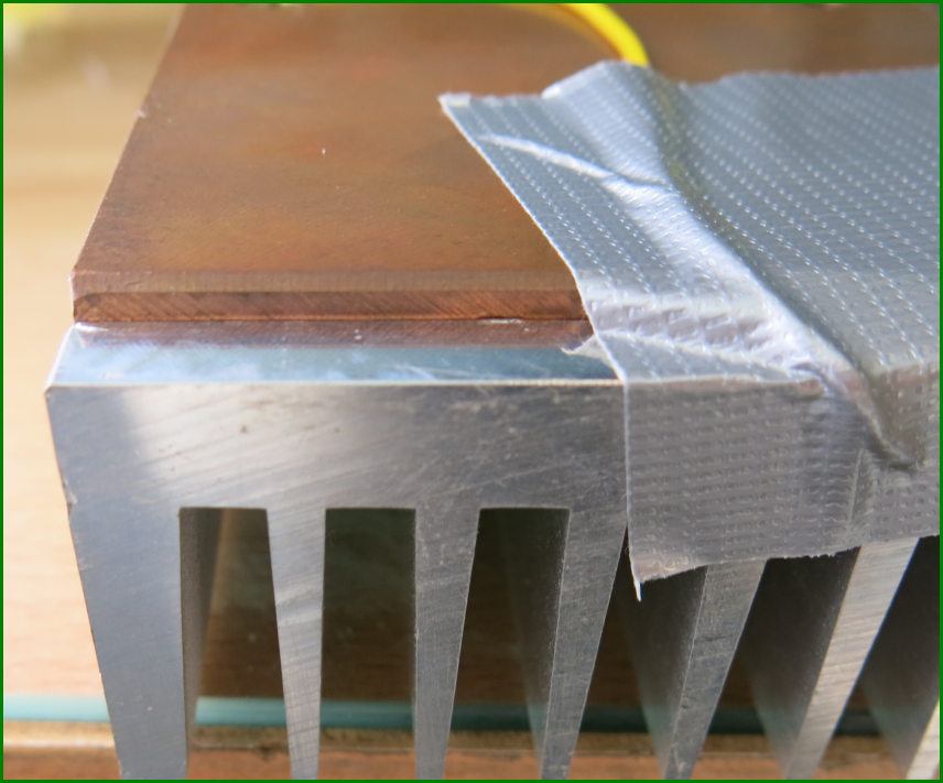

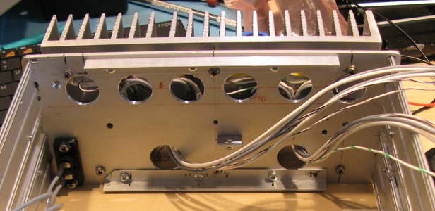

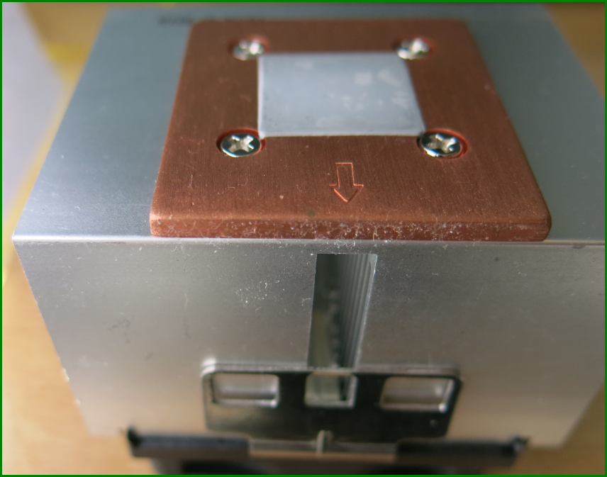

Ik heb de Siberian CPU koeler getest in mijn opset en deze goed bevonden voor gebruik in de CO 2019 voeding.
Laten ik beginnen met wat plaatjes en daarna wat gegevens vermelden zoals het koelvermogen bij welke ventilator spanning.
Als eerste weer de boormal met daarbij de transistoren getekend en hun weerstanden.

Hier is zichtbaar dat een klein stukje tape aan de zijkant aangebracht (beide kanten) bij 30-Watt dissipatie dit 0,5°C temepratuur verlaging gaf.
En natuurlijk blijft dit niet zo lelijk op de ventilator geplakt, later maak ik hier een nette oplossing voor.

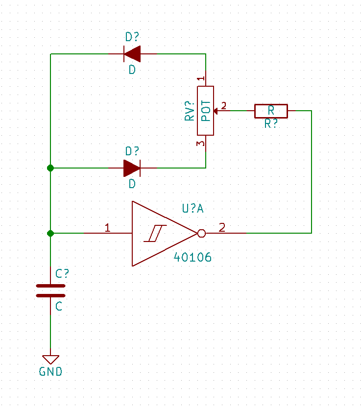

Ha blackdog,
Ja ik heb ook zo een CPU-fan liggen, zeer indrukwekkende performance voor de prijs van minder dan een tientje. Wat je nu toont is zeer nuttige informatie, waarvoor dank! :) Ik ben wel nieuwsgierig naar de temperaturen als je gaat meten.
Voor het experimenteren gebruikte ik een klein schakelingetje met een potmeter en een 40106 inverter. Die levert een redelijk stabiele 23kHz met een 10nF condensator en een 10kΩ pot op 5V:
Als fans ouder worden gebeurt het vaak dat ze minder tolerant worden voor lage voedingsspanningen, dus de PWM route is wat mij betreft wel nodig.
Ik heb deze schakeling eens gebruikt voor een geïmproviseerde dummy-load (de PWM regelaar zie je links onder de dragen uitsteken):
https://farm9.staticflickr.com/8732/17201350475_8a2255babd_m.jpg
Ik was best onder de indruk van deze koeler, meer dan 100W in verstookt zonder de 2 arme TO-220 MOSFETjes kapot te krijgen (zijn geloof ik 2xHUF76143) en nog best stil in het proces.
Kruimel
In sloop silent PC voedingen zit vaak een traploze regelaar die de fan aanstuurt, die zijn ook prima te gebruiken op een koelprofiel van een voeding. Rechts zit op de print de NTC met een gat voor bevestiging op een profiel.

Hi!
Kruimel, je 4016 schakeling komt vrij goed overeen met de standaard 555 schakeling voor PWM modulatie.
Ook jouw schakeling is weer niet eenvoudig aan te passen voor NTC gebruik.
Dit omdat je bij beide schakelingen beide delen van de potmeter veranderd om de frequentie redelijk stabiel te houden.
Wat meetdata van het koelblok gemeten met de 5K NTC sensor in het koelblok voorzien van koelpasta.
Transistoren een beetje vlak gemaakt zoals ik heb laten zien en gemonteerd op het koelblok met silverpasta.
Ik laat hier alleen de verschil temperaturen zien, dus de verhoging t.o.v. de omgevings temperatuur.
Het vermogen dat bij deze meting gedissipeerd wordt is 30-Watt

Op 1 mei 2019 23:38:22 schreef RAAF12:
Dat heb ik ook wel eens gemaakt zo. Een zaagtand met een comparator erachter. Werkt prima.
Ja een mooie duidelijke schakeling! De print uit de PC voeding is wat anders geschakeld gezien de diodes rond de dubbele opamp en de sturing van de fan met een transistor. Ik zal eens checken of die PWM gestuurd wordt. Ik vermoed van niet en dat het een lineaire regeling is.
