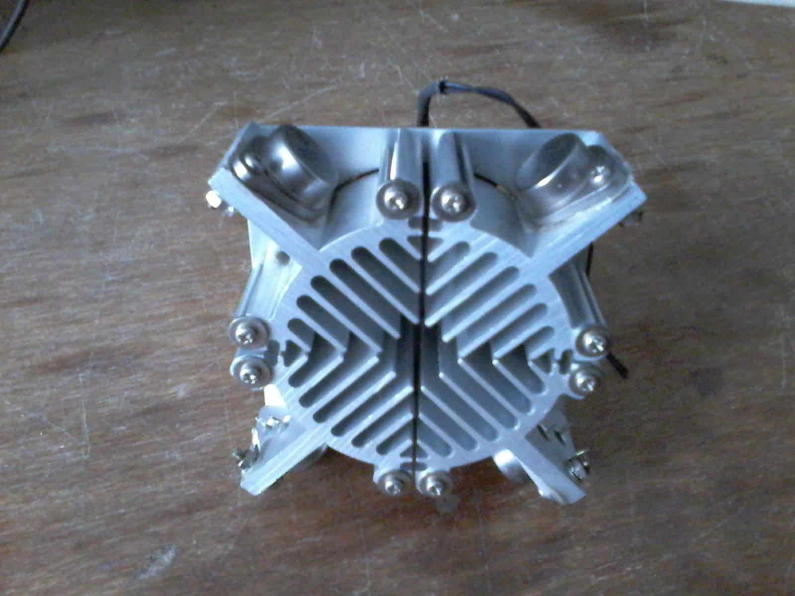

Ik heb de Siberian CPU koeler getest in mijn opset en deze goed bevonden voor gebruik in de CO 2019 voeding.
Laten ik beginnen met wat plaatjes en daarna wat gegevens vermelden zoals het koelvermogen bij welke ventilator spanning.

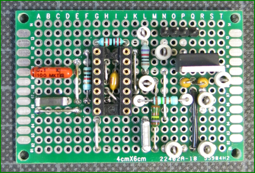

Ik heb ook wat tijd gestoken in een PWM controler, en dus wat onderzoek gedaan naar wat er op de markt is en wat ik zelf kan fabrieken.
Het uitgangspunt was eerst een enkele 555, met een potmeter en twee dioden kan je een hele aardige PWM refgeling maken.
Maar met een enkele NTC wordt dit toch vrij lastig het goed te doen, de frequentie varieerd dan te veel.
Toen de volgende standaard schakeling gebruikt, 22,5KHZ oscilator met daar achter een timer schakeling.
Nu ligt de frequentie vast en door gebruik te maken van de CMOS versie van de NE556 heb ik geen belasting op de NTC aansluiting en dat maakt het makkelijker.
Ik had besloten een van de 5k modellen NTC's te gebruiken die ik hier op voorraad heb.
Van de twee Farnell typen die ik heb liggen, welke verder vrijwel gelijk waren wat temperatuur verloop betreft, is dit de goedkoopste, 5K Vishay, Farnell: 1888078
Een andere kleine 5K NTC kan ook, deze schakeling is niet een precisie meetsysteem, zie onderdelen lijstje hieronder.
Het oranje kader links geeft de temperatuur aan, en het rode kader rechts de weerstand bij die temperatuur van een 5K type.
Ik heb het niet getest, maar door de CMOS versie van de NE556 zijn ook andere waarde voor de NTC goed mogelijk, je zal de waarden dan moeten schalen voor jouw NTC.

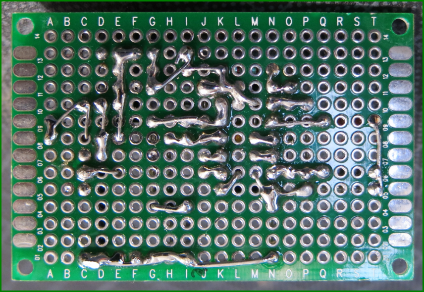

Volgende stap was een 10K 10-slagen potmeter over de 5V voeding gezet en de loper aan pin 11 gehangen.
Met de ElectroDroid software op mijn telefoon heb ik toen de spannings deler berekend en ik kwam dus uit op een waarde van 2K7 van pin 11 naar massa voor een mooie regeling.
http://www.bramcam.nl/Diversen/CO-2019-PSU-52.png
Met opset heb ik voor de TLC556 gekozen, laag stroomverbruik, geen belasting van de NTC ingang
en op deze manier ook het goede niveau voor de PWM ingang van de ventilator.
De schakeling moet wel uit een 5V regelaar gevoed worden, geen 4.7V zener gebruiken, dat tast de instelling van de NTC deler te veel aan.

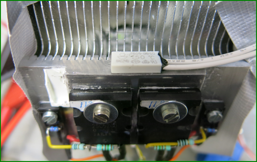

Clickson
https://www.conrad.nl/zoeken?search=TB05-BB5D-60&searchType=regular
De versie hierboven is de 60°C type, iets tussen 50 en de 70C° is bruikbaar en een beetje afhankelijk van de kast en de totale opset,
ik heb hier de 60°C versie die ik aan de zijkant van het koellichaam lijm.
Ik zoek nog een goed punt voor de Clickson in de schakeling, om hem elektrisch te verbinden.

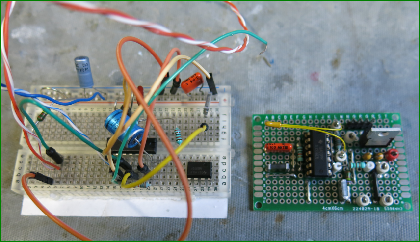

Voor het experimenteren gebruikte ik een klein schakelingetje met een potmeter en een 40106 inverter. Die levert een redelijk stabiele 23kHz met een 10nF condensator en een 10kΩ pot op 5V:
Als fans ouder worden gebeurt het vaak dat ze minder tolerant worden voor lage voedingsspanningen, dus de PWM route is wat mij betreft wel nodig.
Ik heb deze schakeling eens gebruikt voor een geïmproviseerde dummy-load (de PWM regelaar zie je links onder de dragen uitsteken):

Ik was best onder de indruk van deze koeler, meer dan 100W in verstookt zonder de 2 arme TO-220 MOSFETjes kapot te krijgen (zijn geloof ik 2xHUF76143) en nog best stil in het proces.

Kruimel, je 4016 schakeling komt vrij goed overeen met de standaard 555 schakeling voor PWM modulatie.
Ook jouw schakeling is weer niet eenvoudig aan te passen voor NTC gebruik.
Dit omdat je bij beide schakelingen beide delen van de potmeter veranderd om de frequentie redelijk stabiel te houden.
Wat meetdata van het koelblok gemeten met de 5K NTC sensor in het koelblok voorzien van koelpasta.
Transistoren een beetje vlak gemaakt zoals ik heb laten zien en gemonteerd op het koelblok met silverpasta.
Ik laat hier alleen de verschil temperaturen zien, dus de verhoging t.o.v. de omgevings temperatuur.
Het vermogen dat bij deze meting gedissipeerd wordt is 30-Watt
7V ventilator spanning: Delta-t = 12,5°C
9V ventilator spanning: Delta-t = 1,8°C
12V ventilator spanning: Delta-t = 9,3°C
Het vermogen dat bij deze meting gedissipeerd wordt is 50-Watt met tape
12V ventilator spanning: Delta-t = 20,3°C

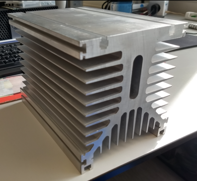

Waar moet je nu aan denken als je dit passief zou moeten doen.
Werp een blik op deeze pagina, wordt een groot voedinkje :-)
Oja, dat is voor 1 kanaal *grin*
En denk er dan ook nog over na dat zeg 2x een TIP122 op dat koelelement een niet zo hoog rendament zal hebben
en de onderzijde een centimeter of 3 a 4 van de tafel moet komen....
https://uk.farnell.com/c/cooling-thermal-management/heat-sinks/natural…
Dit om de voeding heel te houden als je er niet bij bent en hij staat op maximale stroom ingesteld en kortgesloten raakt.
Wat natuurlijk een uitzondering is, mijn voorkeur is wat ik hier laat zien, maak je eigen afweging hoe degelijk je het wilt hebben.
Ik kies dus voor snelle en goedkope power transistoren in een grote behuizing met een goedkope CPU koeler die je bijna nooit gaat horen, met een mooie lineaire ventilator regeling.
Ook is de CPU koeler uiteindelijk kleiner en houd de voeding in het geheel koeler.

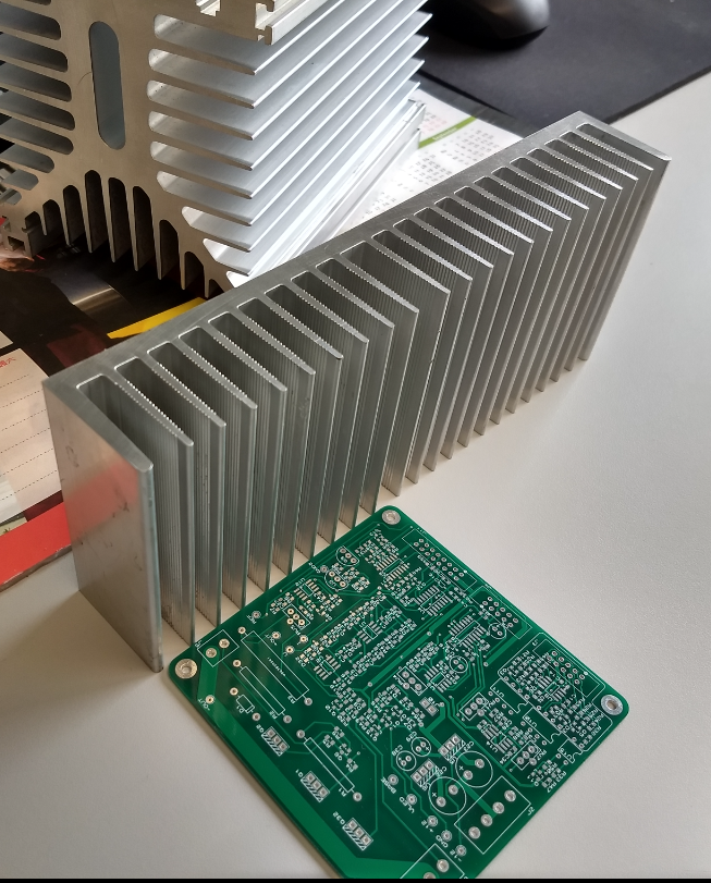

Ha Sine,
Mooi profiel ga je daar ook een ven bij gebruiken ? kopse kant!
Ik gebruik vaak profielen op maat maar die moet je wel laten frazen.
Voor de ventilator meestal aan de 230V kant geen rommel op de DC :)
Dit profiel bied ruimte voor 4 transistoren/mosfets en is zeer efficiënt en compact.
Het profiel wat @blackdog laat zien is een redelijke oplossing en lichtgewicht.
Henk.
Nou ... je ziet niet heel goed hoe groot dat ding is ... daar gaat een hele voeding inclusief koelplaat.
@ hierboven, mooie presse papier dus :)

Henk, mooi koelelement, maar deze is denk ik niet "Low Noise"
Sine, als jouw koelblok achter op je kast monteerd wordt, moet je trafo op het front komen als tegengewicht :-)
Ik vind dat koellichaam van Sine veel beter gechikt voor een voeding dan een processorkoeler.
Reden: thermische MASSA! Met zo'n koelichaam kun je flink lang stoken voordat de koeler eens een beetje warm begint te worden.
Die massa fungeert als warmteopslag. Een groot goed!
Zolang je je voeding dus niet uren full blast laat dissiperen wordt er niks heet. (Met die koeler kun je sowieso zonder fan toe, heerlijk rustig :-)).

Klopt, maar dat blok is toch wel over het praktische heen.
Ik ben zelf geen fan van fans, of eigenlijk alles wat mogelijk herrie maakt of ook maar hoorbaar is.
Dus ik plan voor de 35V 2.5A versie een wat praktischer blokje.
226x92xx40
Het ding wat ik tot nu toe gepost hebt wordt een 35V 1,5A versie en gebruikt een stuk van zo'n blok.

Wat betreft de temperatuur sensor aan de zijkant van een koelblok, meet eens de grote temperatuur verschillen die er optreden.
Mijn onderzoek naar componenten ovens heeft hier veel ervaring opgelevert.
Die warmte massa is niet zalig makend, zoals met zoveel dingen, als de basis van het koelelement te dun is, dan heb je nog geen grote thermische massa en krijg je "hot spots".
Hieronder wat plaatjes waarbij de fabrikanten de "hotspots" probeert te verminderen.
En passief koelblok
http://www.bramcam.nl/Diversen/CO-2019-PSU-53.png
CPU koeler
http://www.bramcam.nl/Diversen/CO-2019-PSU-54.png
CPU koeler-2
http://www.bramcam.nl/Diversen/CO-2019-PSU-55.png

Voor elk systeem valt wel iets te zeggen. Ik dacht niet dat we hier een high-end voeding gingen bouwen. Op sine zijn profiel kan hij nog altijd een ventilator monteren mocht het nodig zijn.
Hardware matig kan je altijd maatregelen nemen om oververhitting tegen te gaan. Een thermische zekering kan je perfect je ingang laten afschakelen.
Je koeler wordt opgegeven aan max 80W. Pompen wie die 80W in een 0,14K/W koelprofiel, dan zal dat 11°C in temperatuur stijgen. Of dat dramatisch is?
Ik denk toch dat fabrikanten van koelprofielen heel goed weten waarmee ze bezig zijn.

Ik gebruik soms het blok zonder fan de vorm en uitvoering is berekend met Comsol en werkt veel beter als het laatst getoonde profiel van @Sine.
Net wat je schrijft een koelprofiel is niet altijd een koelprofiel maar soms een opslag van warmte.
Het gevaar van een te traag koelprofiel zijn "hot spots" altijd kijken wat is de warmte bron.
Een kort maar snelle temperatuur stijging vraagt om een koelblok met vinnen of pijpjes je koel profiel moet niet traag zijn.

Het controlertje is af, nix kant en klaar maar specifiek voor het koelblok dat ik voorstel. :-)
Ook deze keer weer gebruik gemaakt van doorverbindingen in het IC voetje.
Twee linkjes en de 1uF ontkoppelcondensator bevinden zich binnen het 14 polige voetje.
http://www.bramcam.nl/Diversen/CO-2019-PSU-56.png
De onderzijde, nog niet schoongeboend.
http://www.bramcam.nl/Diversen/CO-2019-PSU-57.png
Links de bijna nog volledige breadboard opstelling en rechts het werkende printje.
Even een 5K NTC gemonteerd om te testen en het werkte in 1 keer.
Rechts bovenaan zit nog een extra 5V regelaar, deze kan ik als ik dit wens met een jumper inschakelen en dan kan ik het printje uit 12V of direct uit de brugcel voeden (rode aansluitoogje).
http://www.bramcam.nl/Diversen/CO-2019-PSU-58.png
Henk,
De bedoeling is de ventilator aan de achterzijde van de kast te monteren waar dan een gat voor de ventilator in komt en een beveiligings rooster,
zodat je niet je nagels gaat knippen al je in het gat grijpt. :-)
De ventilator zorgt dus voor de ophanging en het koelelement kan hierdoor dus spannings voerend zijn,
wat dan weer resulteerd in betere koeleigenschappen omdat de transistoren direct op het koelelement bevestigt zitten.

Overtemp beveiliging
Net nog een test gedaan met twee temperatuur sensoren voor kalamiteiten beveiliging.
Links zat een 60C type en na 1x uitschakelen kwam hij bij afkoelen niet meer in de doorveronden toestand,
vandaar dat je links nu alleen nog een stukje van de behuizing ziet, was knap lastig hem er weer af te slopen.
Daarna een 50C versie bovenop gelijmd, deze schakelde uit rond de 67°C en kwam weer in doorverbonden toestand rond de 47°C.
De temperatuur die ik aangeef is dus de waarde die ik meet onder de transistoren, deze is hoger dan die aan de rand van het koelblokje.
http://www.bramcam.nl/Diversen/CO-2019-PSU-59.png
Wat mij betreft is dat voldoende als laatste beveiliging.

@BD
Een temperatuurzekering is bij die constructie inderdaad een must, je zou natuurlijk ook een opampje op je ventilator regeling kunnen zetten en daarmee de boel afschakelen. Maar een aparte thermoswitch is natuurlijk zekerder.
