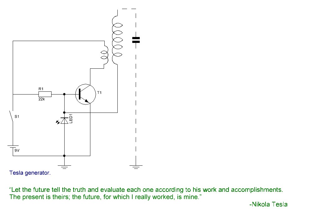

Heb je hem al geprobeerd? Het zou me verwonderen als er zowiezo al iets uitkomt.

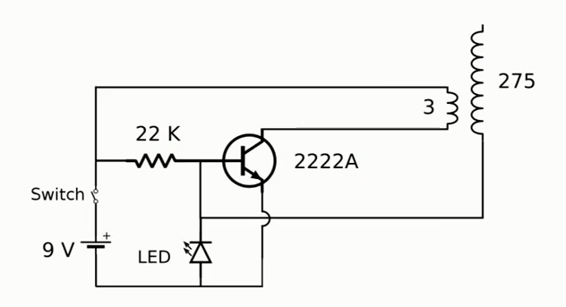

Je hebt een supersimpel zelfoscillerend luchttransformatortje gemaakt dat volgens mij enkel kan werken als er secundaire stroom vloeit voor de terugkoppeling. Dus met een kleine vonkbrug van hooguit een milimeter. Meer mag je niet verwachten. Zonder vonkbrug zal het volgens mij niet eens werken.
Dit ontwerp heeft weinig te maken met het principe van een eslaspoel.
De toroide bovenop de spoel staat er doorgaans niet voor de sier.
Ik vraag me af hoe je vanuit dit schema het Tesla principe zult kunnen uitleggen.
Gezien je nergens condensatoren gebruikt zal de frequentie , als het al werkt, bepaald worden door parasitaire capaciteiten die heel wat moeilijker te berekenen of in te schatten zijn.
Dit maakt het berekenen erg moeilijk, en elke poging om een meting te doen , zal ofwel de oscillator doen afslaan ofwel de frequentie sterk verstemmen. Hierdoor zijn eventuele meetresultaten compleet fout. Tenzij je natuurlijk wel erg spitsvondige meettechnieken gebruikt.
Ik zou opteren om je scoop niet rechtstrreeks aan te sluiten, voor die reden, maar ook al omdat je de probe met spanningspieken hoger dan 500V gaat beschadigen. Dus zeker niet aan de secundaire meten.
Met een luchtspoeltje op enige cm van je hum..."coil" kun je wellicht de frequentie oppikken met je scoop zonder beinvloeding. Of de spanningsvorm dan nog klopt is een studie op zich.
Als dat een 9V batterij voorstelt, dan is dat ook een ongelukkige keuze. (die is waarschijnlijk gelijk na het aansluiten al bijna leeg...
Filmpje over de pro's en con's van dit type circuit: https://www.youtube.com/watch?v=YWiwVaP0JQM

Dat valt dan wel weer mee, De 2N2222A heeft maar een hfe van 50.
Als het ding niet aanslaat vloeit er dus hooguit 20mA.
En als het onverhoopt toch oscilleert een stuk minder.
Ik vind het geen schitterend ontwerp. De werking hangt grotendeels af van parasitaire elementen, en is onzeker. Het wijkt ook af van het teslacoilprincipe en de werking is twijfelachtig.
Voor een beginner zijn de berekeningen en de metingen veel te moeilijk.
Voor een hogeschoolstudent is het ontwerp zelf dan weer ver beneden
het verwachte niveau.
Want dat zijn de toekomstige ingenieurs die over 2-3 jaar de Chinese ontwerpers de loef zouden moeten afsteken met hoogstaande ontwerpen.
Gelukkig ben ik geen docent, want ik was allang gelyncht door woedende ouders die hun perfecte wonderkind met slechte cijfers zagen huiskomen.
@GD
De hele werking van de tesla hangt aan elkaar van de paracitaire capaciteiten.
Ik heb met een vergelijkbaare constructie wel eens een neon lampje op de secundaire laten oplichten.
Als dat puur is om de resonatie frequentie van de secundaire te bepalen kan het werken. Als hele tesla ... nah.

Op 25 februari 2019 12:49:14 schreef Sine:
@GD
De hele werking van de tesla hangt aan elkaar van de paracitaire capaciteiten.Ik heb met een vergelijkbare constructie wel eens een neon lampje op de secundaire laten oplichten.
Als je geen topcapaciteit (toroid) hebt die een capacitieve stroom laat vloeien naar de geaarde batterij van de tesla , zal de oscillator niet op gang komen. Die stroom mag je niet verwarren met een vonk.
Om de oscillator toch op gang te brengen en te onderhouden zal je de secundaire kring op één of andere manier moeten sluiten met een neonlampje of een vonkenbruggetje met kleine opening naar de min van de batterij. Anders kan er geen negatieve spanning de BE van de transistor komen die hem laat sperren.
Enkel met wat op het schema staat kan dat ding volgens mij niet werken, of kun je uitleggen hoe?

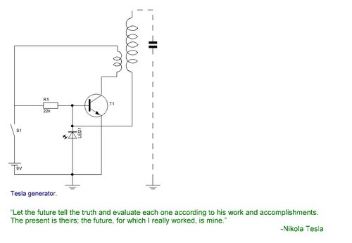

Ik heb het schema met de aarde getekend
Als het @TS interesseert kunnen we wat meer uitwerken.

@GD: Kijk voor de eerlijkheid toch eens even op de Engelse Wikipedia onder Tesla coil. Het schema is precies wat daar getoond wordt onder "Single resonant solid state Tesla coil (SRSSTC)". Alleen is die LED wat raar als die een andere doorlaatspanning heeft dan de BE overgang van de transistor.
Natuurlijk geeft dit schema slechts het principe weer. Het kan bijv. best zijn dat het in de opzet van TS niet werkt omdat de resonantiefrequentie met zijn spoel veel te hoog zou zijn.
Waar zit eigenlijk die primaire spoel? De mate van koppeling is mede bepalend voor de maximaal haalbare secundaire spanning.
@rew: Het is een misverstand om te denken aan maximaal 1:100. Bij losse koppeling kan de secundaire spanning veel hoger opswingen. Losse koppeling is toch één van de peilers onder Tesla coils? En zeker ook bij gebruik van een vonkbrug.

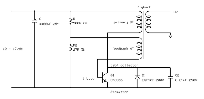

Normaal gebruik je een beetje fatsoenlijke TC driver, als het éénvoudig moet zijn gebruik je een zelfoscillerende driver.
T.S. gebruikt de 2N2222, dat is prut, gebruik op zijn minst een power transistor zoals de 2N3055:
Om de resonantie frequentie te kunnen vinden; door af te stemmen, kun je een gestuurde versie gebruiken met de 555 timer.
Wanneer je een Mosfet als power transistor gebruikt (dat is helemaal uitstekend) kun je die aansturen met een Mosfet driver ic, waarvan de versie hier in zelfoscillerende mode.
Een 2n2222 is in ieder geval nog een beetje een rappe tor, dat kun je van de 3055 niet zeggen
Beide zijn overigens zwaar ongeschikt als je 'echt' wat wilt bouwen wat een beetje power maakt, dan kom je eerder bij een mosfet of IGBT uit.
Of een dikke triode, die zij wat vergevender bij foutjes
De primaire spanningen/stromen van beiden zijn dat overigens niet.

De LED wordt gebruikt als zener verder alles in orde maar natuurlijk in de uitvoering en daar gaat het om kan van alles mis gaan.
De opzet zonder top load werkt ook en is veilig kleine vonk de capaciteit tussen de turns van de spoel maken aan de top ook wel een grote maar ontladen ook dus je bouwt niet zo op.
Verder is je grond oppervlak net zo belangrijk voor de ontlading 1meter x 1meter aluminium is zeker nodig.
De koppeling bepaald hoeveel periode en energie je opwekt verder is belangrijk het diëlektricum spoelhouder welke gebruikt wordt.

Op 25 februari 2019 19:56:44 schreef electron920:
Ha grotedikken,De oscillator werkt wel.... en ook zonder top load door de capaciteit tussen elke secondaire wikkeling van de spoel dit is een lange spoel er ontstaat genoeg potentiaal tussen aarde en de top.
Maar de spark is lang niet zo heftig
Ik heb er zelf lang geleden ook wel een paar gemaakt 150cm hoog je moet wel weten wat je doeen geloof me een foutje is zo gemaakt.
Ik heb het schema met de aarde getekend [bijlage]
Als het @TS interesseert kunnen we wat meer uitwerken.Groet,
Henk.
Je hebt gelijk, en aobp11 ook.
Ik maak steeds weer dezelfde fout door over zaken waar ik zelf 20-40 jaar geleden goed in was te willen mee discuteren enkel vertrouwend op mijn geheugen dat steeds meer gatenkaas wordt. Even vlug iets lezen zou me al een stuk beter inzicht geven. Het is als fietsen, je verleert het niet echt, maar je conditie wordt nul.
Toen ik de opening las: 'ik heb een teslacoil gemaakt volgens dat schematje' dacht ik meteen, oei, dat gaat zo nooit enig betrouwbaar resultaat opleveren. Vooral omdat de TS een complete leek lijkt te zijn. Dus twee spoeltjes op een plastic buis lijkt me bizar dat het kan werken. Als je natuurlijk de gekende regels volgt en een vlakke primaire maakt met een ring erboven verbonden met de min van het batterijtje zodat er voldoende massa is om de parasitaire capaciteit te vormen met de secundaire heeft het een kans op zeer bescheiden resultaat.
En nu blijkt dat naar eigen zeggen, het wel werkt maar geen vonken oplevert?? En de TS is daarom direct overgestapt op een meer gebruikelijke aanpak.
Mijn voorspelling klopt dus, maar ik schaam me omdat ik als radioman er niet bij nagedacht heb dat de allereerste zenders vaak op dit principe berusten en dat resonantietransformatoren vrij vaak gebruikt werden en worden voor speciale toepassingen, maar dan in een constructie die niet doet denken aan de typische vonkentrekkerij.Zelfs een autobobine werkt deels op resonantie.
