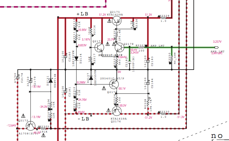

Volgens mij zit er al een limiter in die versterker:
Rechts (groen) de aansluiting waarmee de limiter wordt gestuurd. Ik vermoed dat het ding de voedingsspanning van de voortrappen regelt.
Ha Hensz,
Volgens mij is dat de beveiliging AMP-LIM dat zal niet bedoeld zijn om het audio te begrenzen.
Buiten dat het niet de juiste functie heeft @TS wil continu 30dB verzwakken dat doe je niet met een begrenzer.

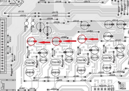

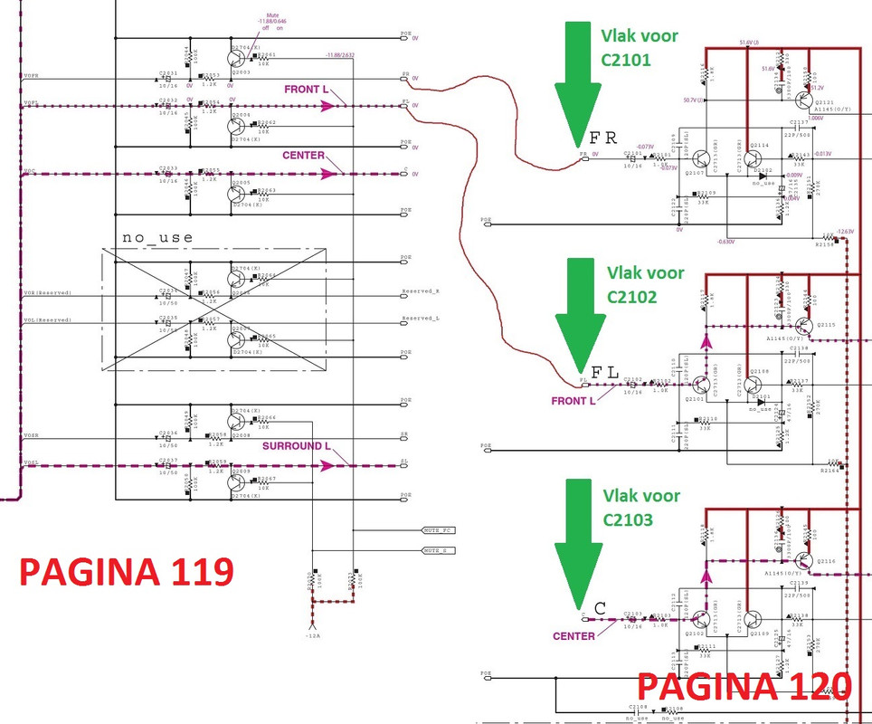

Probeer mijn voorstel te laten zien waar de potmeters te plaatsen.
Alleen weet ik niet aan welke kant van de condensator, of gewoon een smd weerstandje weghalen en de soldeervlakken voor de potmeter/Weerstand gebruiken.
Aanwijspunt potmeters schema (klik):
https://i.postimg.cc/K8tn4nM7/Yamaha-RX-V481-D-Detail-3-aanwijspunt-smal.jpg

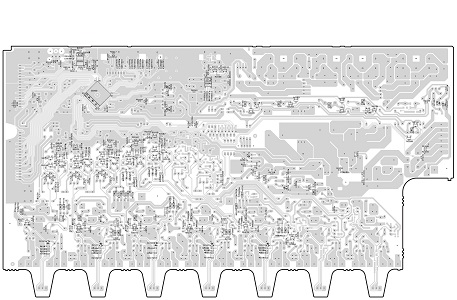

Aanwijspunt potmeters PCB (klik):
https://i.postimg.cc/0y1Vt5Gf/Yamaha-RX-V481-D-Service-Manual-pagina-s-104-cut-aanwijspunt-de.jpg
Hele Main PCB (klik):
https://i.postimg.cc/tRtdXdFh/Yamaha-RX-V481-D-Service-Manual-pagina-s-104-cut-aanwijspunt-sm.jpg
https://i.postimg.cc/8CNJX9n9/Yamaha-RX-V481-D-Service-Manual-pagina-s-105-cut-small.jpg
Achterkant Main PCB (klik):
Deze onderste twee zijn even groot.
Je kan ze dus downloaden en openen met een viewer zodat je van de één naar de ander doet switchen.
Ze overlappen elkaar.
Zo kan je goed zien waar de ondedelen van de onderkant zitten.

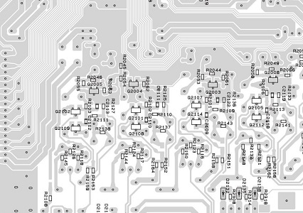

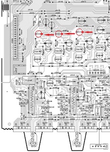

Lijkt het jullie ook niet makkelijker afstellen (kwa geluidsdruk) als gewoon het signaal voor de eindtrap verzwakt wordt in plaats van sleutelen aan de limitter of de voedingsspanning ?
Ik heb even het detail vergroot.
Ook deze afbeeldingen zijn even groot en overlappen elkaar.
Top-Side:
https://i.postimg.cc/jSc0N8mR/Yamaha-RX-V481-D-Aaanwijspunt-Top-Side-Zoom-small.jpg
Bottom-Side:
https://i.postimg.cc/ncn37HJQ/Yamaha-RX-V481-D-Aaanwijspunt-Bottom-Side-Zoom-small.jpg
https://i.postimg.cc/P5P9ptWQ/Ya-small.jpg

Ik denk dat ik R2101 R2102 R2103 enz gewoon moet vervangen door andere weerstand in plaats van een potmeter te zetten waar de groene pijl staat.
[Bericht gewijzigd door daan69 op (12%)]
Dat zal niet zomaar gaan, die weerstanden zijn de AC stroom-begrenzingsweerstanden van de basisstroom van Q2107 enz.
Met een pot.meter moet je uitkijken dat je niet de dc instelling van de transistoren verstoord.
Ook heb je nu voor elke vesterker/luidspreker een verzwakker nodig, mooier is het om het basisvolume te begrenzen.
edit. omdat je zachter wilt zou de weerstand hoger moeten en de stroom kleiner, dat zal tot een bepaalde waarde misschien nog wel gaan, er zijn er "hier" die daar ervarener in zijn dan mij, misschien even wachten.
Zo, als laatst heb ik nog het schema in het kort ge-edit.
Vereenvoudigd en samengesteld schema uit Pagina 119+120:
https://i.postimg.cc/MGW2y9cW/Samegesteld-Detail-3a-small.jpg

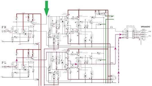

Ik heb nog effe naar het schema gekeken.
Misschien is dit een beter punt om de verzwakking in te bouwen, maar het lijkt veel op het vorige.
Ook hier heb je weer met AC te maken die later gesplitst wordt.
Maar even dit:
Is het niet zo dat het voltage van het signaal toeneemt naarmate het audio-signaal sterker wordt ?
Wat dan als de versterker zachtjes staat ??
Als een te grote verzwakking een probleem zou zijn, is het dan niet zo dat de versterker eigenlijk al problemen moet hebben wanneer de muziek niet hard genoeg staat ??
Ik snap niet dat het een verstoring zou kunnen veroorzaken.
https://i.postimg.cc/nVkVtdwq/Samegesteld-Detail-2b-next-small.jpg

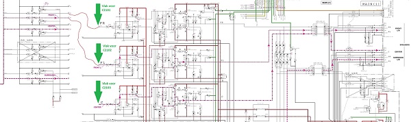

Dit is een samengestelde tekening van Selector (BD3473SK2) tot aan de speakeruitgang: (klik voor vergroting)
(om te bepalen waar de pre-out aftakking komt)
https://i.postimg.cc/3JXG3XJT/Samegesteld-Detail-3a-small.jpg
klik https://i.postimg.cc/fW6ytJgR/hier.jpg en https://i.postimg.cc/fW6ytJgR/hier.jpg voor de grote tekeningen waar ik deze uit gemaakt heb.
Hier geeft ik aan welke plaatsen voor de aftakking op basis van bovenstaande tekening: (klik voor vergroting)
https://i.postimg.cc/FRY3y15s/Samegesteld-Detail-4a-small.jpg

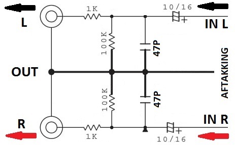

Dit is een filter van een uitgang op een yamaha versterker.
Zou deze goed zijn om op de aftakking aan te sluiten?
