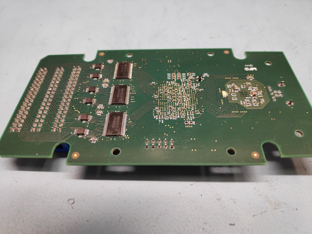

Na een pauze, omdat ik met andere projecten bezig was, is het tijd voor een nieuwe impuls aan dit project.
Recap: Het grote struikelblok van het vorige ontwerp was de FPGA zelf. Ik had niet gerealiseerd dat de hagelnieuwe Intel Cyclone 10 LP eigenlijk een oude Altera Cyclone III/IV was. Dit verteld niemand, totdat Quartus de JTAG ID laat zien. De limieten van deze relatief oude FPGA zijn de Fmax, en het gebrek aan geheugen.
200MHz was zo´n beetje het maximum waarop mijn FPGA betrouwbaar wilde werken. Niet niet zo´n erg probleem, maar door het gebrek aan onchip geheugen moest ik mijn ontwerp uitvoeren met een externe geheugenchip. De ZBT SRAM was weliswaar op papier geschikt voor 200MHz (1 cycle lees, 1 cycle schrijf op 100MHz naar de FT601 toe), in de praktijk bleek het geheel betrouwbaar te werken tot 100MHz.
Wat ook een leermoment was: De Signaltap functionaliteit die je in de chip kunt inbakken, bleek mijn ontwerp negatief te beïnvloeden. Een betrouwbare datatransfer op mijn USB bus bleek kapot te gaat doordat ik met de Signaltap erop wilde proben.
Eruit dus met die Cyclone 10LP. Nu ben ik niet per sé tegen Cyclone 10's, want de versie met de gigabit transceivers ingebakken ziet er machtig mooi uit. Maar ik stap over naar een Cyclone V. Ik heb al eerder mijn USB3 ontwerp mogen uitproberen met een Terasic C5G board, dus ik ben bekend met de mogelijkheden van een Cyclone V. Uitgekomen op een 5CEBA5F23C8N. Ook een FBGA484 met 1mm pitch. Toch zitten er wat boa constrictors onder het gras, vergeleken met het vorige ontwerp:
- De Cyclone V is te krijgen met allerlei extra opties, zoals een ARM HPS core en High Speed Serial Interfaces (HSSI's) Mijn FPGA heeft dat niet, en dus zijn die pinnen (wait for it...) No Connect geworden. Dank je!
- Doordat ik een maximale upgrade mogelijkheid wil behouden, valt de I/O bank van de HPS core ook weg. Ik heb nog 224 I/O's over. Maar goed dat die geheugenchip weg is.
- De I/O's die ik over heb zitten voornamelijk aan de binnenkant van de chip, en niet mooi aan de buitenkant zoals bij mijn Cyclone 10. Minder makkelijke fanout betekend -> meer print lagen.
- De Cyclone 10 werkte nog met 1.2V core voltage, waardoor ik LM2852's kon gebruiken, de nieuwe Cyclone V werkt met 1.1V core voltage, en die is niet te krijgen in LM2852. De voeding moet dus op de schop.
Om te beginnen met de voeding. Ik moet een high efficiency buck conversie hebben vanaf 5V naar 3.3V, 2.5V en 1.1V. Het moet redelijk klein zijn om op mijn print te passen, dus een hoge switching frequency is ook gewenst. Via de design guide van mijn C5G development board kwam ik uit bij de LTC3569. uitgangen van 1x 1.2A en 2x 600mA was vrijwel ideaal voor mij. Het 1.2A kanaal gaat dan naar de 1.1V, de twee andere kanalen komen op de 3.3V en 2.5V. En dat alles met een efficiency van boven de 90%. Netjes!
Vanwege de minder gunstige fanout op mijn FPGA kom ik niet meer met mijn reguliere 4 laags PCB uit. Geloof me, ik heb het geprobeerd. Mogelijkheden voor mij zijn:
- 6 laags PCB
- Blind/buried via's
- HDI lagen
Na het overwegen van de kosten heb ik heel snel voor een 6 laags PCB gekozen. Dit was de enigste optie die betaalbaar was!
Mijn pin planner, alleen de vierkant/zeskant/ronde pinnen kan ik gebruiken!
Afgezien van de FPGA zelf kan ik nagenoeg alle componenten hergebruiken op mijn nieuw ontwerp. De voltage translators, clamping diodes, USB interface, Configuratie Flash, alles zet ik over.
1 electron per seconde = 16 atto ampere!
Printje maken. In wezen blijft alles hetzelfde in vergelijking met het vorige ontwerp, maar doordat mijn FPGA aan 1 zijde, en tegenoverliggende hoek weinig bruikbare aansluitingen heeft zitten, draai ik hem 180 graden. De configuratie flash en JTAG aansluiting komen aan de andere kant van de FPGA te zitten, waardoor ik automatisch plaats krijg voor mijn triple buck converter.
De print voorzien van alle onderdelen:
Verplichte achterkant. Ik heb geprobeerd zoveel mogelijk ontkoppelcondensatoren te herbergen onder de FPGA:
Na het meten dat alle spanningen conform verwachting zijn, en dat de FPGA JTAG ID herkend word, kunnen we beginnen met het VHDL deel. Zoals eerder gezegd: Ik ben van plan om 4 frames te versturen vanaf de logic analyzer: elke frame bevat 1 byte preamble en 3 bytes aan data. Frame D (preamble 0x82) heeft data lijnen 96-72, frame C (preamble 0x81) heeft data lijnen 71-48, Frame B (0x80) data 47-24, en frame A heeft preambles 0x00-0x79, waarbij de preamble aangeeft hoeveel samples er ontvangen zijn met deze waarde, en dus de RLE compressie methode geïmplementeerd.
Dit heeft als voordeel dat er (theoretisch) 96 lijnen verstuurd kunnen worden op 25MHz sample rate, maar hetzelfde protocol laat ook 50MHz op 48 lijnen, en 100 MHz samplerate op 24 lijnen toe.
Data naar de analyzer toe is om de sample clock deler in te stellen. We kunnen een 400MHz delen om de sample clock te genereren. Die 400MHz is véél sneller dan de 200MHz die mijn vorige FPGA aankon. Heel blij dus met de keuze van de Cyclone V. Ook sturen we data om de ingangs multiplexer in te stellen, die elke fysieke ingang kan routen naar elk van de 96 ingangen op de logic analyzer. Voor de rest kunnen we de capture mode instellen. Dit is nog niet echt van toepassing nu, maar ik wil een pattern trigger mode implementeren.

Vind het allereerst een prachtig board en een heel mooi project maar kun je in zo'n geval niet beter een "Cyclone V Core Board" kopen en daar op voortborduren ? Dan ben je van het tricky BGA solderen af.
Zeer gaaf project! Mij zakt me de moed meestal in de schoenen als ik probeer een fpga aan de praat te krijgen, de vhdl red ik me nog wel enigszins mee, maar de hele toolchain aan de praat krijgen...
Verder vroeg ik me af, 100 MHz, krijg je dat nog een beetje netjes door zo'n lange flatcable? Of is het samplen op 100MHz maar de verwachte signalen een stuk trager? En sluit je het laagoohmig af of is dat niet nodig?
Henry Rolls (van Rolls- Royce): "The quality remains long after the price is forgotten,"
bprosman: Ik heb een Terasic C5G als dev board gebruikt. Op de HSMC connector kun je een FT601 dev board plakken, en de GPIO poort heeft 36 lijnen. Dat zijn er geen 96, en hebben ook geen level conversie. Voor mij is het makkelijker om een purpose-designed printplaat te ontwerpen, die in een behuizing past. Mijn ontwerp heet "COMPACT logic analyzer". BGA's solderen is helemaal niet tricky: je hebt een goede heteluchtbron nodig, losse flux en een beetje lef.
Gewoon Klaas: De toolchain die ik gebruik is Intel Quartus Prime 18.1. That's it. VHDL kloppen in Notepad++, programmeren, klaar. Voor andere Operating Systems dan Windows: Geen ervaring. Voor de rest ben je niet verplicht om een lange flatcable aan te sluiten. Dat kan ook een korte flatcable zijn. Mijn ontwerp heeft een simpele ingang: Er zit alleen diode clamping op, voor de rest niets.

Wat ik vermoed: Je was bezig met ARM microcontrollers, en daar heb ik inderdaad wel wat "overly complicated" procedures gezien om de boel werkend te krijgen. Ik weet dat veel mensen onder Linux de Quartus software in command line gebruiken, met makefiles om de SOF/JIC data eruit te halen. Dat is ook niet makkelijk op te zetten. Maar onder Windows is Quartus installeren inderdaad een fluitje van nog geen cent (want gratis).
Over de afbeelding: Ik heb het C5G dev board gebruikt als binaire teller. De GPIO poort van de C5G heb ik verbinden met mijn CoLA. Helaas heb ik de ground en 3V3 met dezelfde wire wrap draadjes aangesloten als alle data's, en dus zie je in het beeld op Pulseview wat spurious pulsjes, als gevolg van ground bounce. Dit heet "Simultaneous switching interference" ofwel SSI. Afijn, hoog experimentele code gepropt in mijn FPGA, Python scriptje geschreven die werkt in twee fasen:
1) Logic Analyzer wordt geconfigureerd en inputbuffer geflushed. Daarna data gecaptured en weggeschreven naar SSD. (52MB/s in dit geval)
2) Capture data wordt uitgepakt naar een formaat dat Sigrok's Pulseview begrijpt. Dat betekend dat de RLE encoding moet worden gedecodeerd, en dat de "missende" D, C, en B frames van mijn stream moet worden ingevuld. De uiteindelijke (gezipte) data is 27Mbytes voor 100ms aan data. 2,5MB op de schijf.
In fase twee van mijn Python script kan nog een hele hoop optimalisatie gebeuren. Ik zit nu op een 1:20 verhouding van tijd. 1 seconde capture is 20 seconden conversietijd. Neem 10 seconden aan data op en je computer is meer dan 3 minuten bezig. Ik denk momenteel aan multithreading.
Als ik een lege inputbus opneem, zie je alle gebruikte compressie methodes shinen. Mijn conversiescript rapporteert een compressie van ongeveer 262:1! Maar ja: wie wilt er nu een set aan lege datasamples..
Oh ja: Wist je dat Sigrok nu maar maximaal 64 kanalen ondersteund? Ik hoop dat ze deze limiet weten te verhelpen.
