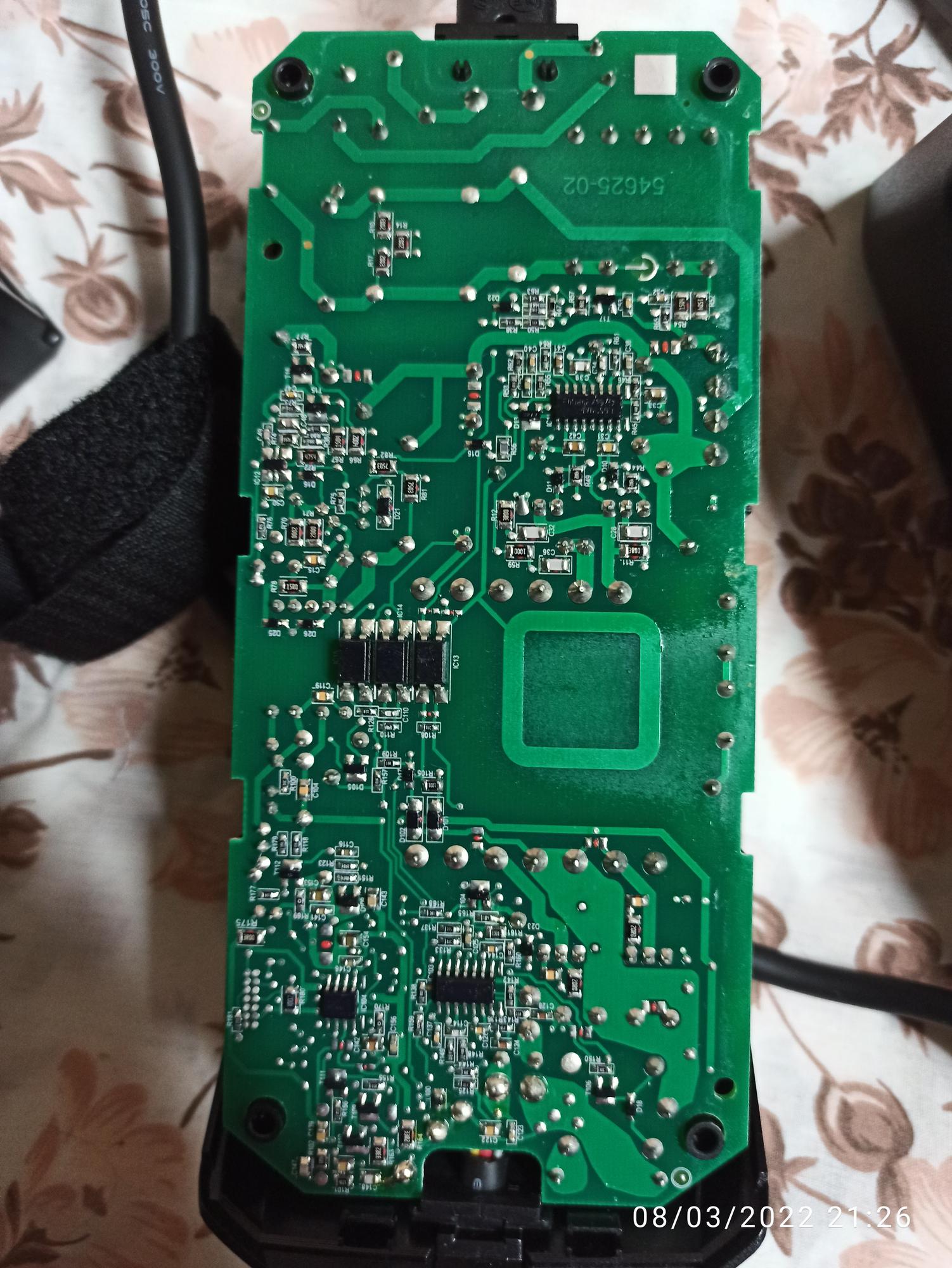

Ook ik heb defecte lader.
Ik vind niet direct de locatie van de mogelijk defecte controller IC MLX02367A (IC11).
Op de print zit op vele plaatsen een soort van silicone.
Zit IC11 daar ergens onder?
Heeft iemand een tip waar die ic zich juist bevind op de print?

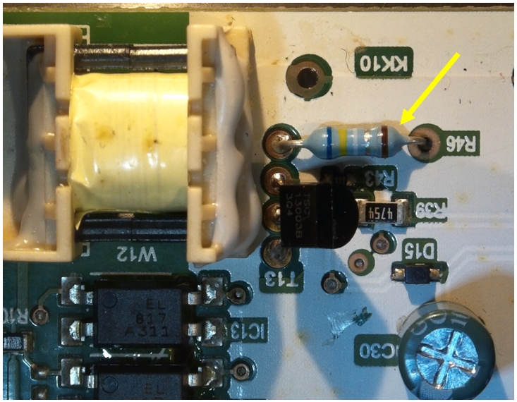

In mijn lader (V1) zit IC11 onderaan de PCB (soldeerzijde) op het smalle deel van de kleinste witgelakte zone, dicht tegen de zijrand (zie afbeelding 1 & 2).
Naast IC11 was ook R46 defect geraakt. Deze staat aan de bovenzijde (componentzijde) (zie afbeelding 3 & 4)

De print is aan de onderzijde gelakt en daardoor was het moeilijk te zien welke de juiste component was.
Heb nog wel een opmerking over R46.
De kleurcode is Blauw (6), Geel (4), Wit (9), Zilver (x 0,01) en Bruin (5%).
Dus een weerstand van 6,49 ohm.
In je eerder geposte pdf (schema) staat er als waarde voor R46 4,69 ohm.
Oeps, ja, je hebt gelijk. De waarde in het schema is fout (discalculie?)
De vervangweerstand die ik geplaatst heb is blauw (6) grijs (8) zwart (0) zilver (x0.01) rood (+/- 2%) dus 6.8 Ohm. (Zie foto)
Bedankt alvast voor de opmerking. Een 4.69R weerstand zou wat hogere piekstromen toelaten en mogelijk wat hoog zijn voor de applicatie.
Dus 6.49R is correct.
Bijgevoegd het aangepaste schema.

Yes, R29 might be defective too.
When R46 is destroyed by a high current, it might also the case for R29 since it also sees that high current.

Check W12, Q13, T14, T15, R44.
They all might become defective when R46 is blown.

Ik heb de MXL02367A vervangen. Echter geen succes.
Wanneer je de batterij aansluit, branden een deel van de leds op de batterij. 2Zo er is communicatie met de batterij.
De laadcyclus wordt niet opgestart.
De zekering op de uitgang is ok.
Nog iemand een tip wat de oorzaak kan zijn?
