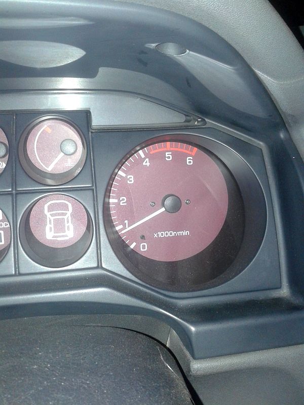

hall generator signaal omzetten naar blokgolf- aan /uit

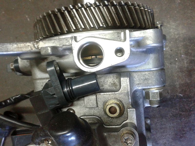

Op de originele pomp zitten zelfs 2 sensors, met een driedraads, gnd / 5 volt / +12 , de 5 volt moet naar nul getrokken worden, dat is dan 1 puls.
Op de foto te zien.
Ugh... het wordt complexer met de minuut
En die 2 sensors staan dan zo te zien 90° (en geen 180) van elkaar verschoven

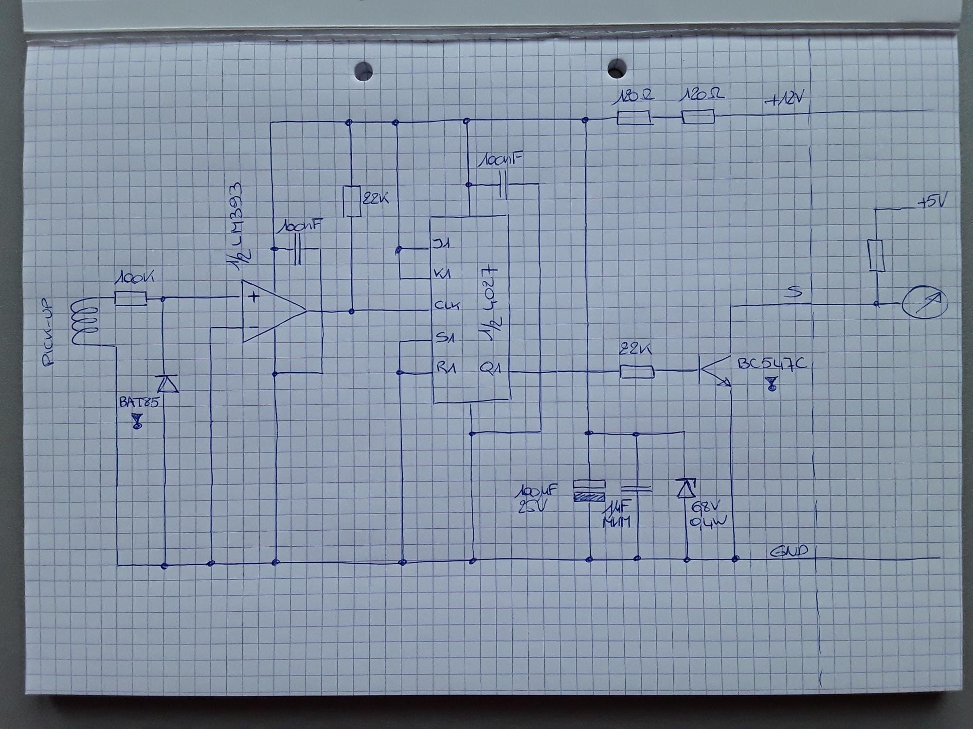

Onderstaand een gepikt schema en wat aangepast voor uw toepassing.
Het komt uit een 2 en 4 deler maar staat ingesteld als 2deler, die schakelaar heb je niet nodig.
De Transistoringangsschakeling die je nu hebt blijft en moet je aan de IN leggen.
De rest spreekt voor zich.

De pomp draait altijd de halve snelheid bij een viertakt diesel,(en benzine)
behalve bij common rails, dit is weer een ander verhaal..
Echter het tandwieltje waar op gemeten wordt, draait ongeveer 3 x de snelheid van de pomp, dus rond 1.5 keer de krukas.
Op de oorspronkelijke pomp draait deze dezelfde snelheid als de pomp, vertanding zit op de zelfde as, maar de vertanding zit veel verder uit elkaar.

Maar gevoelsmatig geeft de toerenteller het dubbele aan dus met een deler zou het een heel eind in de goede richting zitten.

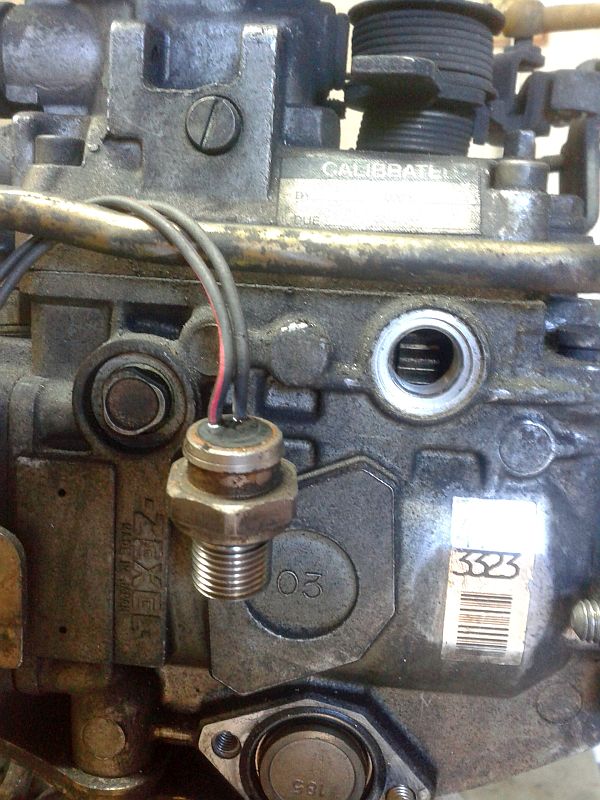

Nog even de fotos van de VRZ en VE van zexel.. verschil in vertanding is duidelijk te zien.. daardoor is het dubbele toerental op het dashboard wel verklaarbaar.
Heb je nog de mogelijkheid om tanden te tellen ?
Tip, tand waarmee je begint even een kleurtje geven.
Dat had ik al gemarkeerd om te zien hoe de ratio pompomwentelingen -- tandwielomwentelingen was..

LM393 is lekker hoogohmig voor de pickup
D moet wel een Schottky zijn en geen 1N4148
Tweedeler is eens niet met 4017
BC547C is aanbevolen
De vrije ingangen van IC's niet zwevend laten
Stabilisatie (en tegelijk LPF) als remedie voor spikes.
Eventueel nog aan te vullen met TVS en/of VDR

Het zou mij verwonderen moest dat werken, die ingangsschakeling met die LM393 doet mij twijfelen, als je weet welk signaal er uit zo'n sensor komt zul je begrijpen waarom ik een transistor gebruikte ;)
LDmicro user.
Niks mis met een een ac signaal op de ingang van een comparator die als comparator wordt gebruikt :-)
Daarom dat een transistor hier het minst aangewezen is :-)

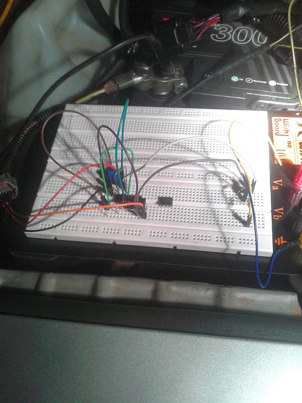

Het heeft met 1 transistor gewerkt.. alleen toerenteller x 2
Ga van het weekend even kijken of ik het in elkaar kan bakken..
Ik zal de ingang iets laag ohmig maken, omdat de schakeling waarschijnlijk niet dicht bij de sensor komt , maar bij de toerenteller in de buurt.
Kabels zijn niet afgeschermd, of getwist. dus zo min mogelijk invloed van stoorpulsen gewenst.
Ik laat de uitkomst weten,
Bedankt voor het meedenken en het tekenen.
[Bericht gewijzigd door vanders op 24 mei 2019 22:18:50 (36%)]

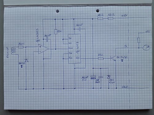

LM met die cd 4017 er achter kan natuurlijk ook..
Nog even de uitkomst, het meest simpele, 2 X bc 547, 1X bat 85 op de ingang, en CD 4017.
Zie de bijlages voor het resultaat:
