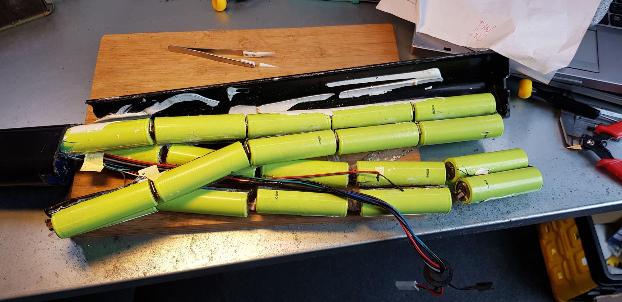

Ik heb een Koga Miyata Tesla elektrische fiets, die nog volledige trapondersteuning biedt, maar na 10km er mee op houdt.
Heb de (rechtvormige) frame-accu open gehaald (geen banaan accu dus) en toen was wel duidelijk waarom de accu niet lang meer mee ging.
De NiMH cellen waren allemaal waarschijnlijk een keer te warm geweest, want ze hadden allemaal ooit wel eens gelekt.
Het gaat hier om een Sparta NiHM Rechargeable battery pack van 24 Volt (nominaal) met de volgende gegevens: NTA2356 29110416
Ik heb de 24 NiMH cellen uit het accu pack gehaald en wil hier voor in de plaats Lithium-Ion cellen gebruiken.

Op de helft van de 20 in serie geschakelde NiMH cellen loopt een grijze draad met een weerstand naar de printplaat van de accu.
Hier zal nominaal 12V op te meten zijn, tussen de positive pool van de batterij en deze draad (als deze negatief is), of tussen de negative pool van de batterij en deze draad (als deze positief is).
Het is als eerste goed om te weten wat deze draad doet. Is dit de 12V voeding voor de electronica, of is het puur om de 'balans' van het pack te meten?
Met een 7S Li-Ion configuratie kan ik eventueel tussen de 4e en 5e groep een aftakking maken voor deze draad, waardoor ik bijvoorbeeld tussen de positive pool (+) van het pack en deze draad (-), tussen de 12 en 16,8 volt zal meten.

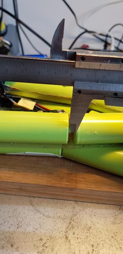

Kan iemand mij vertellen welk type NiMH-cellen dit is en waar / hoe kan ik deze bestellen?
Ze zijn 1,2V en ongeveer 9000 mAh. De afmetingen zijn 26mm x 85mm.
De afdruk geeft aan NT900CH.

Thanks! Die had ik al een keertje gevonden, maar de afmetingen van de cellen uit deze accu zijn 26mm x 85mm.

Op 24 juni 2019 12:44:38 schreef MarcH82:
Zelfs in deze lijst kan ik ze niet vinden: https://www.powerstream.com/Size.htm
GP1000CH is 25,8x86, 10000mAh. Zij noemen het formaat "C".
