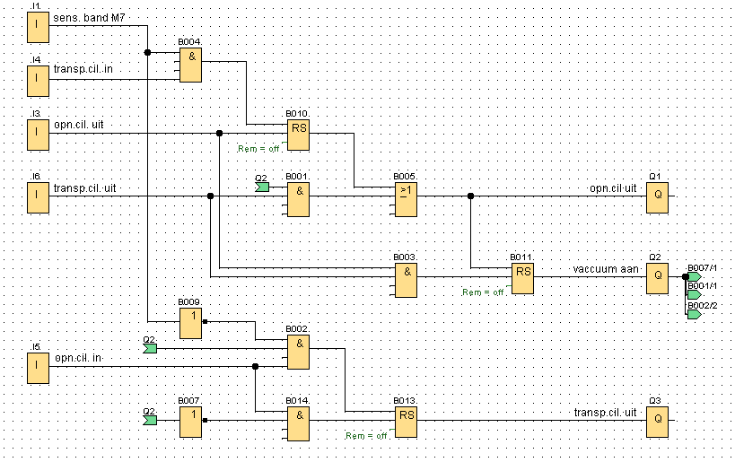

Nu heb ik even een opzetje gemaakt wat op zich wel werkt tot zo ver, maar hier loop ik even vast.
Het loopt als volgt:
Transportcilinder (heen en weer) is retour.
Opnamecilinder (op en neer) is retour.
Vacuum is uit.
Sensor product op band niet geactiveerd.
Bovenstaande is ruststand.
Nu komt er voor I1 een emmer te staan. Dit zorgt ervoor dat de uitgang van opnamecilinder geschakeld word en dus gaat die naar beneden. Ook het vacuum word aangezet dus eenmaal beneden gaan we er even van uit dat de emmer vastgepakt word.
Eenmaal beneden zal het reedcontact opnamecilinder opnamepositie ervoor zorgen dat de uitgang gereset word en de cilinder gaat met de emmer omhoog. Het vacuum blijft aan door het latching relay.
Als de opnamecilinder boven is, zal reedcontact opnamecilinder retour ervoor zorgen dat de uitgang van transportcilinder (heen en weer) geschakeld word. Nu zal dus de emmer boven de afzetpositie komen te staan.
Dit werkt in simulatie allemaal wel, maar nu komt het punt dat ik de uitgang van opnamecilinder opnieuw moet schakelen om de emmer te kunnen afzetten. Maar dat kan niet zonder meer, je kunt immers niet 2 lijnen aan 1 kant van de uitgang knopen. Moet ik dan toch met een OR blokje gaan werken? of is hier een andere wellicht betere manier voor.
Als ik dat overwonnen heb, is het vacuum resetten en alles terug in de ruststand krijgen niet zo heel moeilijk denk ik.
Van daaruit moet ik dan nog kijken hoe ik ervoor zorg dat de 2 transportcilinders elkaar niet gaan raken (voorrang geven) en het programma zo slim te maken dat er een soort van watchdog in komt die na bepaalde tijd of wachten op ingangen automatisch terug in ruststand gaat.
Ben ik op de goede weg zo?

Als je een uitgang met meerdere signalen hoog wil sturen zal er inderdaad een ORretje voor moeten.
Ook zul je die RS moeten Resetten als je wilt dat Q3 of Q2 nog een keer terug komen.
Nog een tip voor het overzicht, zet alle ingangen links, en alle uitgangen rechts. Q1 en Q2 zo zwevend midden in je programma is niet echt overzichtelijk.
Werk (zoveel mogelijk) van links naar rechts en van boven naar beneden. B006 en de aansluitingen ernaartoe staan wat vreemd.
Het lijkt nu net alsof I1 naar beide poortjes van B004 gaat en naar B006

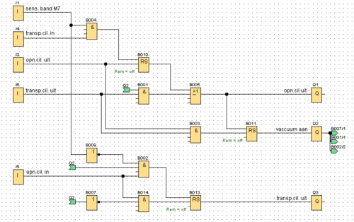

R-Tronic
Easy come, easy go.
Duidelijk Sine,
Normaal doe ik ook echt wel de uitgangen rechts en ingangen links en probeer zoveel mogelijk lijntjes goed zichtbaar te houden maar dit was echt even om te laten zien waar ik even vast kwam te staan. Ik ga even met een OR kijken hoe ik het verder ga uitwerken.
Die RS resetten voor het vacuum, zo ver was ik nog niet. Daarvoor moet immers de opnamecilinder op afzetpositie zijn. Het reedcontact opnamecilinder "heen" AND transportcilinder op afzetpositie zal de RS gaan resetten.
Ik ga even verder puzzelen.
Bedankt!
Edit:
Zie bijlage voor een werkend programma in simulatie. Nu het 2de verhaal erbij wat gewoon knip/plak werk is, het voorrang geven en dan de bandsturing nog.
Kom er wel zo...
Op 11 juli 2019 14:15:38 schreef R-Tronic:
Je gebruikt je uitgangen als geheugenplaats om de machinetoestand te onthouden. En als je er tijdens het programmeren achterkomt dat er nog een extra geheugen nodig is, wordt er een flag toegevoegd. Een ervaren programmeur krijgt het op deze "quick and dirty" manier wellicht snel aan de gang. Bij de wat minder ervarene onder ons gaat dit al snel over op "puzzelen", totdat het het "toevallig" (ongeveer) doet wat het moet doen.
Daarom toch nogmaals mijn advies om het uit te werken in een stappenprogramma. Dit advies werd je in een topic van 3 jaar geleden ook door meerdere CO-ers gegeven. En dat is niet voor niks: je zult zien dat je daardoor beter de baas wordt over je programma's.

Hallo (nog) amateur,
Ik begrijp uw opbouwende kritiek. Maar het werkt niet "toevallig" want ik snap echt wel van elk blokje wát het doet en waarom ik die daar neerzet.
Wat ik niet snap is dat ik een uitgang die hoog/laag is, niet als voorwaarde mag gebruiken in een programma. Waarom kán ik er wel een lijntje op "aansluiten" als dit niet de bedoeling is?
Ik ben juist begonnen vanuit een stappenprogramma (in m'n hoofd)...
Als er een emmer komt voor I1, dan moet uitgang opnamecilinder gestuurd worden. Maar, alleen als reedcontact transportcilinder retour AND reedcontact opnamecilinder retour is. Dus, komt er een AND blokje voor. Zo word het programma steeds uitgebreider.
Dit is wellicht niet de beste manier en je zult een expert moeten zijn om direct alle blokken neer te zetten die je nodig bent, maar ik leer hier ook van.
Op een gegeven moment zal ik bij het maken van een programma toch "aanvoelen" dat ik voor een uitgang te schakelen in een vergelijkbare situatie al meerdere blokken nodig ga zijn en dan kan ik daar op anticiperen.
Zijn er voorbeelden van een grafcetdiagram gemaakt om te vertalen naar LOGO! ?

Op 12 juli 2019 09:23:01 schreef R-Tronic:
Dat mag wel maar is niet gebruikelijk.
Je kunt bv ook aftakken aan de ingang van een output en dat is veel duidelijker op lange termijn.
Maak uw schakeling wat leesbaarder zoals in die voorbeeld maar let wel ik heb niks aan uw schakeling veranderd en er staan nog fouten in.
Hou het overzichtelijk, anders zie je zelf niet meer wat je aan het doen bent. Laat staan dat iemand er later nog eens naar moet kijken en moet kunnen begrijpen hoe het werkt. (en die 'iemand' zou je best wel eens zelf kunnen zijn over een paar jaar)
Ik heb dit
Eens opnieuw getekend
Al je er een beetje structuur in houdt is het een stuk beter leesbaar.
Ook wat namen betreft, zorg dat een standmelding van een cilinder de zelfde naam heeft als de aansturing ervan.
Noem een uitgang niet 'in/uit' maar in of uit afhankelijk van wat hij doet. (gaat de cilinder nou in of uit als de uitgang hoog wordt?)

Ah oke,
Dat is inderdaad een stuk overzichtelijker. De afkortingen schelen ook alweer een stuk ruimte:)
Wat betreft de naamgeving van uitgangen, in dit geval ga ik werken met 5/2 ventielen dus uitgang hoog = cilinder uit, uitgang laag = cilinder in. Dit heeft betrekking op de standaard benamingen uit het pneumatiek verhaal. Uitsturen en insturen. Uitgaande slag/ingaande slag.
Dit zal met alleen dit LOGO! programma niet zo duidelijk zijn maar met het pneumatiek schema erbij wel. En die maak ik ook netjes in een boekwerkje erbij.
Ik heb nu voor 1 kant alles werkend, inclusief band sturing.
Nu verder om de andere kant erbij in te zetten en de blokkering van de 1 naar de ander.
Als ik het zover heb, wat toch wel weer wat langer zal duren ivm werkzaamheden, dan post ik het zeker hier.
Bedankt voor alle moeite, ideeën en medewerking.

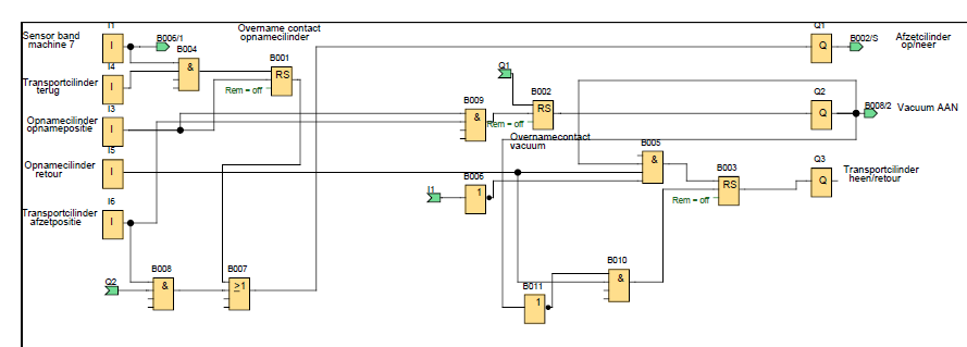

Afijn, ik heb een in simulatie werkende versie van het completen programma en ik heb hem voor mijn gevoel overzichtelijker en duidelijker gemaakt.
Er zal vast hier en daar misschien nog een tijdvertraging o.i.d. in moeten om het wat soepeler te laten lopen maar dat zie ik tijdens de eerste testen wel.
Zie bijlage voor programma.
Tijdens het uploaden van de PDF word ook wel duidelijk dat ik een veel groter canvas tot m'n beschikking heb. Dat zal vast aan het kleine scherm van m'n laptop liggen denk ik?

Oke, na mijn enthousiaste mededeling dat het programma af was kwam ik erachter dat het nooit kan werken. Ik heb geen rekening gehouden met de hoogte van het product die na het optillen tegen het frame aankomt.
Dus ik moest er wat bij verzinnen. Een extra korte slag cilinder geïntegreerd in de opnamecilinder die het product maar een 15 mm optilt.
Dus de stappen moesten veranderen. Uiteindelijk werd dit toch een bijna helemaal nieuw programma en ik ben maar overnieuw begonnen.
Binnenkort zal ik beginnen met het bouwen van het apparaat en ik hoop snel te kunnen testen om te zien of het programma ook in de praktijk doet wat het moet.

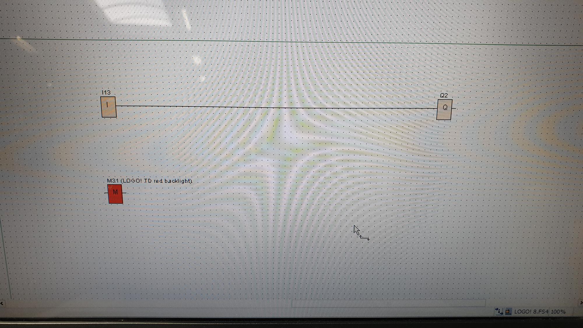

Ik wil graag een lijntje van bijvoorbeeld Input 1 naar Output 5 onderbreken wanneer een Red Flag geactiveerd is. Maar ik kan er geen mooi functieblok voor vinden die dat makkelijk kan én die te resetten is door een andere input (resetknop extern).
Hebben jullie hier nog suggesties voor?
Bijgevoegd een voorbeeld van wat ik bedoel.
Mvg, R-Tronic
Een AND poortje?
-edit-
Je zegt veiligheden, denk er aan dat dingen als een noodstop niet via de PLC moeten lopen.
Je mag dat signaal uiteraard wel melden aan de PLC, maar blokkeren van aansturingen doe je in hardware.
