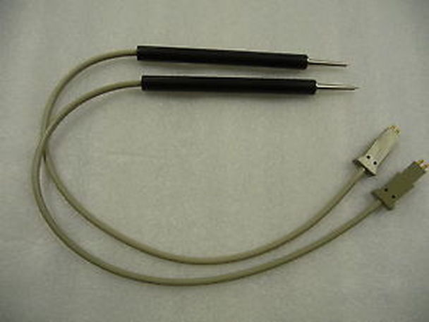

de meters met de Hirose connector zijn misschien wel in Japan geassembleerd daar is de meter door Yokogawa in ieder geval ontworpen.
Maar dat is gissen in ieder geval is de 5pin DIN beter verkrijgbaar.
Als ik de probe vindt mag je hem hebben want wat ik mij kan herinneren is bij mijn exemplaar de meter is gaan bladderen
Er is ook een setje leverbaar als meetstiften.

Hierbij een betere tekening voor weerstand meting met 5 klemmen.
Ik heb geprobeerd een en ander op de rij te zetten of het wel noodzakelijk is om in het laag Ω gebied waarin de meter werkt een configuratie met 5 draden te maken.
Dit omdat @kris van damme aangeeft dat in zijn opstelling met de standaard 4 draden configuratie alles naar behoren werkt.
Waar gaat het ook alweer om.....
De vijf-klemmen configuratie biedt nauwkeurige metingen over een breed impedantie bereik.
Welk voordeel heeft de vijf klemmen methode op de parasitaire invloeden?
Lage impedantie fouten veroorzaakt door parasitaire inductantie en parasitaire weerstand zijn lager dan die van metingen gemaakt met behulp van de drie klemmen methode deze methode wordt gebruikt voor aard fout metingen en zijn overwegend laag in waarde.
Maar ook hoge impedantie meetfouten veroorzaakt door parasitaire conductantie en parasitaire capaciteit zijn lager dan die van metingen gemaakt met behulp van de vier klemmen configuratie de standaard Kelvin configuratie.
Zonder al te diep op deze eigenschappen in te gaan is duidelijk dat zowel fouten veroorzaakt in het lage als hoge gebied kleiner zijn.
Hou bij de conclusie in gedachten dat je weerstand waarde bepaald wordt door te meten in het wisselspanning domein dus ook de geleiding en capaciteit spelen een rol.
In de configuratie met vijf klemmen wordt de stroom door de DUT via de buitenste geleiders van de Lcur en Hcur klemmen teruggevoerd naar de oscillator om de elektromagnetische koppeling tussen de stroomaansluitingen (Hcer en Lcur) en de spanningsklemmen (Hpot en Lpot te verminderen).
Deze functie vermindert de spanningsdetectie fout wanneer een lage impedantie DUT wordt gemeten bij de relatieve (1kHz) hoge frequentie.

Ik hou me aanbevolen om de originele probe over te nemen. Dat zou helemaal fantastisch zijn ! Geen haast hoor, als je hem tegen komt dan hoor ik het wel.

Hier een paar foto's van de diverse mogelijkheden voor je kabels
die plug je in de standaard verbinding.
Op de tekening zie ook dat de zwarte door de paarse loopt die zitten daar dus aan elkaar.
Het lijkt mij handig om de mogelijkheid te hebben diverse test clips te kunnen gebruiken.
Het mooie van deze meter is dan ook je kunt diodes of MOSFET meten op dynamische weerstand.
Dus een boxje met DC koppeling lijkt handig.
En met de meetstiften kan je onderzoek doen op een sheet zoals je kortsluit/calibreer onderdeel.

In Friedrichshafen dit jaar heb ik nog een HP4328A gekocht. Deze heeft nog de originele Hirose aansluiting.
Heeft iemand nog een Hirose RM12BPE-5PH connector ? Als het niet lukt met het vinden van een connector, dan ga ik hem naar DIN ombouwen.
@Electron920 ik heb je over de probe een mailtje gestuurd.
denk niet dat dit stekkertje deel uitmaakt van de standaard kit van de gemiddelde CO'r..
maar je weet maar nooit.
10 jaar geleden waren ze nog nieuw te koop (misschien nu ook nog) maar de prijs was aan de hoge kant. En , als je verscheidene snoeren wil maken (voor andere metingen), dan werd het wat absurd duur.
prettig detail : Als je de hirose eruitschroeft ga je zien dat er een din net achter past zonder dat je het gat moet vergroten.
vraag is hoe hou je die din dan op zijn plaats? daarvoor heb ik dan toch maar twee gaatjes geboord, maar het kan ook zonder als je dat echt wil.
