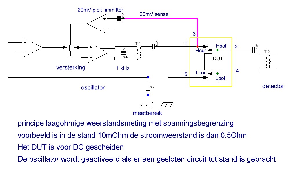

Ha flash2b,
Duidelijk ik heb de eerste tekening (NU) nog voorzien van de tekst en heb een functioneel schema gemaakt met een kleine uitleg voor de clips.
Simpel blokschema
Is die modificatie in het chassisdeel want let op mijn schema die aarde is geen aarde maar een virtuele aarde :o :?

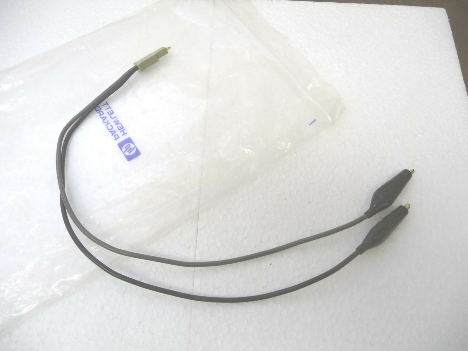

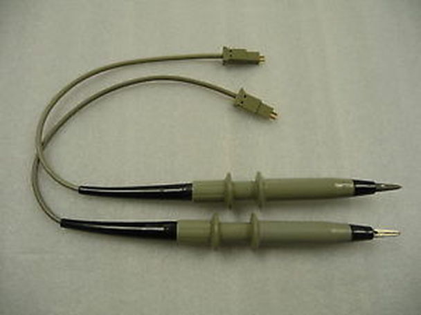

Hier een paar foto's van de diverse mogelijkheden voor je kabels
die plug je in de standaard verbinding.
Op de tekening zie ook dat de zwarte door de paarse loopt die zitten daar dus aan elkaar.
Het lijkt mij handig om de mogelijkheid te hebben diverse test clips te kunnen gebruiken.
Het mooie van deze meter is dan ook je kunt diodes of MOSFET meten op dynamische weerstand.
Dus een boxje met DC koppeling lijkt handig.
En met de meetstiften kan je onderzoek doen op een sheet zoals je kortsluit/calibreer onderdeel.

Henk,
er zit een fout in je tekening en tekst.de Sense wire moet bovenaan de DUT aangsloten worden, anders heeft het weinig zin..
Tevens is de DUT niet galvanisch gescheiden. één zijde is wel geïsoleerd, zodanig dat je DC spanningen over de DUT kan zetten,of batterijen kan meten.
Ha kris van damme,
Dank voor de oplettendheid :) is gewijzigd.
Groet
Henk.
flash2b
Henk bedank voor het mooie schema !
Kris dank voor de aanvulling, die fout zag ik ook al meteen op de site waar de kabel beschrijving [1] in stond.
flash2b
