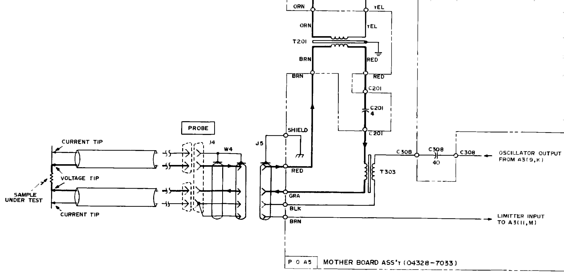

Nu wil ik voor deze meter een probe maken volgens het schema wat hier is beschreven. [1]

Ik vraag me af hoe die ooit heeft kunnen werken, gezien het onderstaande schema uit [1]:
https://www.qsl.net/n9zia/hp4328a/probe.png
Het kan goed zijn dat bovenstaand schema fout is en dat Control of Current Source niet aan de onderzijde maar aan de bovenzijde van de DUT had moeten worden getekend.

Dat zou betekenen dat het schema [1] van de probe uit mij eerste post niet goed is, maar dat mijn apparaat wel goed bedraad is. Wel vreemd is dat de gele en groene aansluiting (pin 1 en 2) op de DIN connector hebben omgedraaid ten opzichten van de orginele Hirose volgorde.
Wat kan de extra reden zijn voor de aarde?
Bij de orginele Hirose wordt de Shield als Current Sink aansluiting gebruikt en is de metalen connector zelf floating. Het snoer wat wordt gebruikt is 4 aderig, vandaar dat de Shield niet als aarde/case wordt gebruikt.

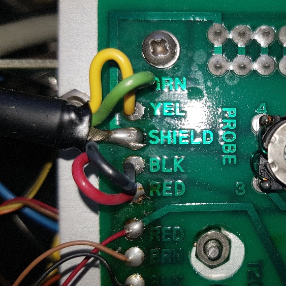

Op de PCB van mijn meter zijn er geen Gray en Brown, zoals op deze foto is te zien:
https://www.uploadarchief.net:443/files/download/20190628_173405_resized.jpg
Ik zal dit uitmeten via T303 die op dezelfde PCB zit, want dan weet ik zeker of GRA=YEL en BRN=GRN is.
Edit.
Inderdaad op het schema vs PCB is de volgende mapping GRA=YEL en BRN=GRN.

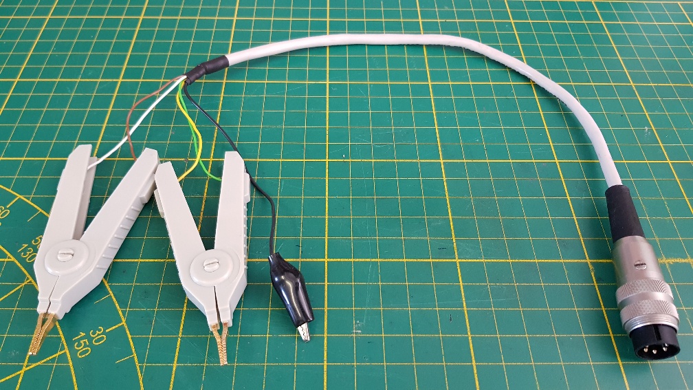

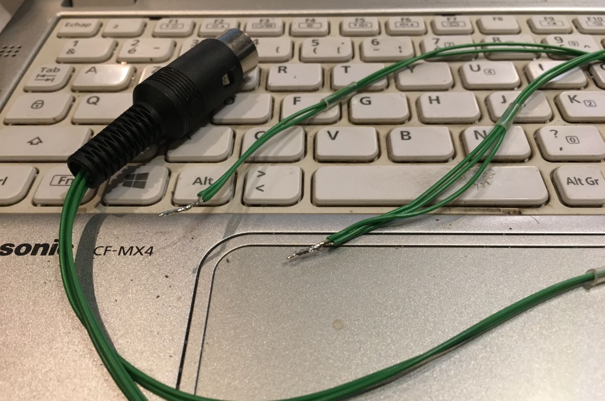

Allereerst heb ik mijn eerste versie van de probe gemaakt volgens onderstaande tabel:
https://www.uploadarchief.net:443/files/download/pinout_3.png
De probe heeft aan de ene kant de schroef DIN 5P 240° en aan de andere kant 2 kelvin klemmen en 1 krokodil klem met daartussen een 4 aderige kabel met afscherming die <40cm lang is.
Hij ziet er zo uit:
https://www.uploadarchief.net:443/files/download/20190629_194931_resized.jpg

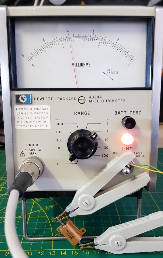

Hieronder is het resultaat van een meting van een 0.1Ω weerstand met behulp van mijn nieuwe probe:
https://www.uploadarchief.net:443/files/download/20190629_195103_resized.jpg
De meter geeft 0.11Ω aan, wat mijn LCR meter ook aangeeft. Dit resultaat geeft me in ieder geval duidelijkheid dat de HP4328A Milliohmmeter werkt en dat mijn beurs aankoop geen reparatie behoefd.
Hieronder nog eentje, een 1,2Ω 1% Dale weerstand direkt op de de klevin clips:
https://www.uploadarchief.net:443/files/download/20190629_212344_resized.jpg
Hierna moet ik natuurlijk bepalen of de nauwkeurigheid van de meter + probe goed is en of hij moet worden afgeregeld.
Ook ga ik bezinnen of ik advies van miedema ga opvolgen door hem terug te modificeren naar 5 draads via de schroef DIN maar op dit moment heb ik geen 5 aderig snoer met afscherming.
Ik ben nu al heel blij met het resultaat.

Waar lees je dat? :-) de vijfde draad is in mijn snoertjes wel degelijk aanwezig, maar het snoer is voor de rest unshielded. (omdat dit weinig zin heeft)
De vijfde draad nam ik mee omdat mijn snoertjes hele dunne draad gebruiken en ik vooral slechte contacten wil opsporen (en dus niet wil wegblazen met een te "hoge" meetspanning spanning van de stroombron ).
Maar voor het meetresultaat op weerstanden maakt het niet uit of die vijfde draad meeloopt of intern verbonden word.

Dat is het "vijfde" draadje : control of current source.
Dit maakt geen deel uit van de kelvin meting, dus je kan het ook intern doorverbinden, zoals bij de meter van Flash is gedaan. Ik heb een oudere versie, waar het mee naar buiten kwam via de Hirose. In mijn toepassing : de spanning ten allen tijde zo laag mogelijk houden heeft het zin (slechte contacten opsporen), daarmee dat ik het mee laat lopen tot de DUT. Als er een weerstand zonder slecht contact aanhangt maakt het echt geen verschil..
edit : het snoertje met soldeeraansluitingen:

Dank voor je foto van jouw kabel. Is deze nu bedraad zoals het HP4328A Probe Connections plaatje welke ik in de start post liet zien ?
De grootste vraag is waar pin 2 (de vijfde draad) is mee verbonden, met 4 en 5 óf met 1 en 3 ?
Uit jouw verhaal snap ik dat een afgeschermde kabel niet nodig is.
Nog even wat verificatie metingen gedaan met onderstaande weerstanden:
https://www.uploadarchief.net:443/files/download/20190630_152205_resized_sm.jpg
De resultaten zijn redelijk goed, laatste calibratie van de meter was 2004:
https://www.uploadarchief.net:443/files/download/measure_1.png
Op zich geeft mijn eigen kabel goede resultaten maar op 30mΩ en lager begint het naar beneden af te wijken.
Ik denk dat ik dan ook de meter terug ga modificeren zoals HP hem bedoelt had en kijken of het dan beter is. Ik hoop dat miedema dan nogmaal de shield aan de connector kant kan uitleggen.

kleiner dan 20mOhm heb ik nooit getest, aangezien ik die niet in huis heb :-)
bij 20mOhm is hij wel spot-on. Ook de 0 op 1 mOhm bereik is spot on, maar enkel bij het snoertje met soldeerpunten, en als je die aan elkaar soldeert..anders meet je op zo een laag bereik altijd wel iets.
practisch wordt hij oa gebruikt voor contactovergangen en weerstandsmeting van bvb smd zekeringen.
Wat er wel is : bij 1 en 3 mohm bereik gaat de meter wat uitslaan als ik met de twee snoertjes een grote open lus vorm richting DUT, maar storend is dat bij oordeelkundig gebruik niet.
tevens wou ik langere snoeren (om praktisch bruikbare redenen) Mijn groene snoertje (hierboven afgebeeld) is 1 meter.. en dat werkt :-)
een opmerking : draadje 5 is GEEN guard zoals je beschrijft, , maar een spanningsmeting van de stroombron aan de DUT met als doel deze spanning te begrenzen, indien nodig.

Inmiddels ook het manual nageslagen, en dat, ook door jou al getoonde, schema ziet er toch echt anders uit:
http://www.miedema.dyndns.org/co/2019/4328A-probe-schema-600pix.png
klik op het schema voor een grotere versie
Ik interpreteer dit stukje schema zo dat wat links getekend is als "afgeschermde kabels" de kelvin klips zijn. Het stuk met "W4" er boven is de kabel van de probe. "J5" is de connector op de frontplaat van de meter.
Dan zou de afscherming dus WEL via de behuizing van de connector aan de kast massa (SHIELD) liggen...

De SHIELD in dit schema is misleidend, kijk maar naar het massa symbool aan linker kant van J5. Dit is niet hetzelfde als de aarde/case van de meter zoals te zien aan het aarde symbool bij T201. Bovendien is SHIELD=Current Sink.
Wat ze in mijn meter hebben gedaan is de aarde naar buiten voeren via pin 3 waarbij de originele aansluiting van pin 3 (Current Source) is door verbonden met Control of Current Source.
Wat Henk beschrijft is dat ze opzettelijk de mantel van de 4 aderige kabel hebben gebruikt en niet omdat ze geen 5 aderige kabel konden vinden bij HP. De aarde vond HP kennelijk niet nodig, dus waarom ze die naar buiten hebben gevoerd, misschien voor ene bepaalde opstelling ?
En omdat ze bij mijn meter ook nog geel en groen op pin 1 en 2 hebben verwisseld (was makkelijker te solderen met pin 3 erbij ?) maakt het verhaal nog moeilijker.
Omdat mijn meetwaarden best goed kloppen voor 100mΩ en daarboven maar daaronder het misschien beter kan, ben ik van plan de oude pin nummering en montage weer terug te modificeren. De nummering is dan weer origineel. Ik blijf wel de schroef DIN gebruiken dus alleen het metaal van die connector zal dus aan aarde zitten, shield gaat via pin 5.
Dan zal ik de doorverbinding van (originele) pin 2 en 3 op de kelvin aansluiting maken.
