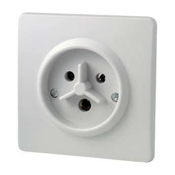

Perilex voor kooktoestellen is onveilig vanwege het duale gebruik 2x230V en 230/400V
Hier in Nederland wordt een kooktoestel bij een enkelfase installatie aangesloten op twee gekoppelde 16A enkelfase groepen. Een zogenaamde 2x16A kookgroep. Typisch Nederlands, je ziet het bijna nergens anders. Ik vind het een onding, al was het alleen maar omdat voor de 2x16A enkelfase kookgroep dezelfde stekker wordt gebruikt als voor een drie fasen aansluiting en er geen standaard is voor de aansluiting. In het gunstige geval doet het kooktoestel het bij verkeerde aansluiting niet, in het ongunstige geval gaat er iets kapot omdat een element 400 Volt krijgt in plaats van 230 Volt.
In de ons omringende landen is en enkelfase aansluiting > 16A heel gewoon. Voor een kooktoestel dat aangesloten wordt op een enkelfase installatie wordt een enkelfase groep van 25A of 32A gemaakt. Uiteraard met geschikt contact materiaal en bedrading met voldoende koper. Ik stel voor dat we dat in Nederland ook gaan invoeren.
- Aan de verwarring met Perilex komt op termijn een einde.
- De installatie wordt overzichtelijker. Niet onbelangrijk nu we nogal eens "installateurs" uit het buitenland aan onze installaties laten sleutelen. Installateurs die niet bekend zijn met de NL 2x16A kookgroep,

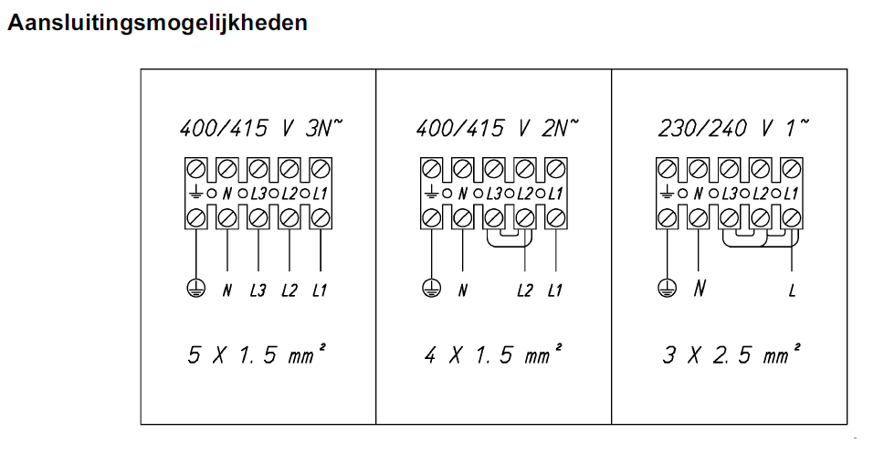

- Om een kooktoestel veilig te kunnen aansluiten op een NL 2x16A kookgroep, moeten de nullen van de secties intern gescheiden kunnen worden. Omdat dat in de meeste landen niet nodig is, en we open grenzen hebben, zien we kooktoestellen in Nederland verschijnen waarbij de nullen niet intern gescheiden kunnen worden. Die toestellen zijn dus eigenlijk niet geschikt voor een NL 2x16A kookgroep. Toch worden ze dan vaak wel aangesloten en ontstaat er een potentieel onveilige situatie bij een brakke nul.
- De eerlijkheid gebied ook te vermelden dat men in onze buurlanden meestal wat minder schrieperig is met de hoofdzekering. 50A of meer is voor een enkelfase aansluiting in een woonhuis niet ongewoon. Ook is de kabel naar de straat vaak dikker dan de hier gebruikelijke 6 kwadraat. Een 32A enkelfase groep zal hier meestal niet kunnen met een 35A of 40A hoofdzekering. Dan is er geen selectiviteit. Maar 25A zou wel moeten kunnen en dat is voor de moderne kooktoestellen genoeg. Sommige moderne inductie kooktoestellen zullen misschien zelfs met 20A toekomen.
Ik stel voor over te gaan tot uitfaseren van de 2x16A enkelfase kookgroep en bij nieuwe enkelfase installaties een 25A enkelfase kookgroep aan te leggen. Dit lijkt me geschikt contact materiaal:

Even nadenken over de perilex stekkers zodat je met een palletje/uitsparing de stekkers en de dozen "2x enkelfase" of "3fase" maakt lijkt me een beter plan.

Zeer zeker is dat het mogelijk is de Nul over te belasten. Namelijk 1 onderbreking of niet aangesloten Nul en alles werkt nog.
Ook is de positie van de ene Nul is duidelijk, de andere Nul wil nog wel eens anders zitten.

niks mis met de perilex aansluiting, maar iedereen denkt dat alles wat in elkaar past ook juist werkt. je hebt ook frotters die waterafsluiters in gasleidingen zetten. het werkt wel, maar mag ook niet.
de optie om een nok aan te passen is nog de beste, gaat men die afzagen dan zijn ze toch al stom bezig, je was gewaarschuwd dat het niet paste.
je kunt de 25A perilex nemen dan, die heeft de aarde dwars zitten tov de 16A versie. deze aansluiting bestaat ook al lang, maar kom je in huizen nooit tegen.

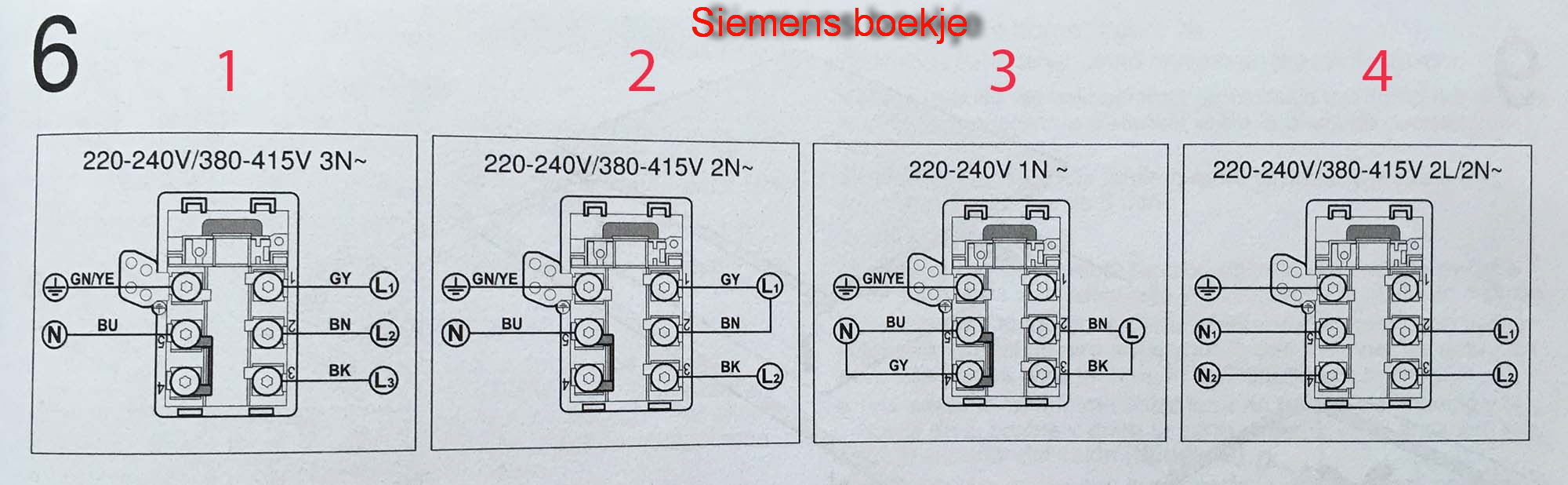

Nog gekker, ik heb sinds twee maanden een inductieplaat met maar 1 nulklem. Zat een snoer aan gemonteerd met 2 fasedraden, 1 nuldraad en 1 aarddraad. Ik had netjes een Perilex gemonteerd met 2 nullen en 2 fasen. Keukenmonteur sluit die ene nuldraad aan op 1 van de 2 nulpennen in de stekker. Andere nulpen blijft ongebruikt. "Doen we altijd zo". Draait nu 2 maanden zonder problemen. We zullen zien.
Op 30 juni 2019 16:04:58 schreef KlaasZ: Keukenmonteur sluit die ene nuldraad aan op 1 van de 2 nulpennen in de stekker. Andere nulpen blijft ongebruikt. "Doen we altijd zo".
Dat is toch het logische gevolg van die complexe Perilex/kookgroep constructie. Keukens worden nu eenmaal geïnstalleerd door mensen die daarvoor niet zijn opgeleid en enkel in Utopia komt de volgende dag iemand narijden om die kookplaat aan te sluiten.
En zelfs dan, wij leven in tijden van EU en globalisering. Die dingen hebben vaak maar een nulklem. Ga jij anno 2019 een klant vertellen dat die Duitse kookplaat niet mag gebruikt worden in Nederland? Een klant begrijpt dat niet.
Op 30 juni 2019 12:35:02 schreef Toeternietoe:
Welnee, dan heb je een ongeschikt toestel, of het ding verkeerd aangesloten.
Dat brugje op de N- aansluitingen moet weg, en op elke overgebleven klem moet een nul draad.
Kan dat niet dan is je plaat niet geschikt voor een enkelfasige NL kookgroep.
En er zijn kookplaten waarbij dat brugje ontbreekt, maar dat zijn er toch maar heel weinig.
