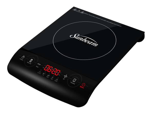

@testman, hieronder: in Zuid Afrika zie ik vreemd genoeg geen inductiekookplaten in de gangbare winkels. Ze koken daar bijna allemaal op van die zwarte ronde (gietijzeren?) kookplaten. En dat zijn gewoon vervelende dingen om mee in aanraking te komen.
Als inductiekookplaat zie je deze in de winkels, that's all:
