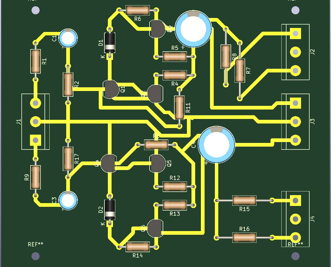

Op welke layer heb je de sporen gelegd ? Wel op een koper layer ?
Verzendkosten zijn afhankelijk van de verzend methode die je kunt kiezen bij de bestelling. Zal iets van 10 Euro zijn.
En zo te zien heb je de sporen in de silkscreen gelegd. Dat gaat niet werken.

Je kunt je complete kicad bestand opsturen naar een Chinese printboer. Het schijnt goed te werken. Maar jouw printwerp ziet er wat vreemd uit. Heb je juiste design regels ingevoerd en de designcheck gedaan? Geen foutmeldingen? En heb je alles op de juiste layers getekend?

Moet wel zeggen dat het ontwerp nog wat "finetuning" mag hebben, zitten wat vreemde sprongen in zo her en der.

En voor wat betreft de "afwijkingen" in de printlayout, dat zag ik later ook.
Heb ik ook aan het eind evan mijn bericht geschreven.
Volgens mij heb ik gewerkt op de Cu kant, maar ga dat nog eens goed controleren.
En v.w.b. het Silkscreen, de getoonde afbeelding is een scherm print van de 3D weergave.

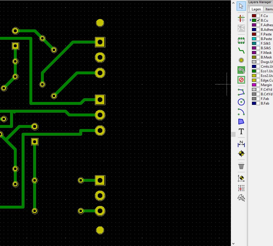

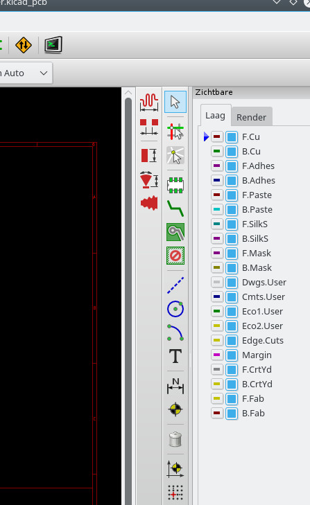

In de linker kolom staat met een blauw pijltje aangegeven op welke layer je werkt.
In dit geval dus front koperzijde
[Bericht gewijzigd door Ex-fietser op (16%)]
Dan heb ik het goed gedaan.
Ik had de DRC dus al uitgevoerd.

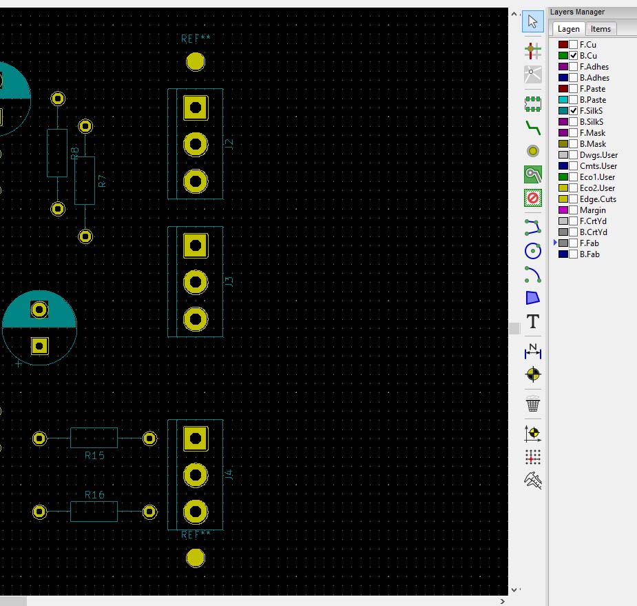

En drie beeldscherm opnamen.
Cu Front en Back alsmede een Front Silk screen.
Ik kan dat Silk screen wel of niet mee sturen toch.
Aaangeven dat ik dat niet wil?
groet, ruud
dan zit je koper nu dus op het front,
daar wil je het bij thru hole componenten niet hebben.
Koper "moet" naar koper bottom
als in moeten: hoort eigenlijk zo en is mechanisch ook veel beter.
voor SMD componenten is het zo wel geschikt, maar dan heb je ook geen gaten....
[Bericht gewijzigd door High met Henk op (38%)]

Ik heb inmiddels het printje kleiner gemaakt , printsporen (Cu backside), silkscreen aan de voorkant, de afmetingen (Edge-Cuts) aangebracht en alle testen uitgevoerd.
Ik heb ook, met jullie hulp, diverse Chinese print fabrikanten gevonden.
Als Gerber files heb ik dus nu een file Edge-Cuts, T-Silks en B-CU. Allen met GBR extensie.
Ook een boorfile PTH.DRL gemaakt.
