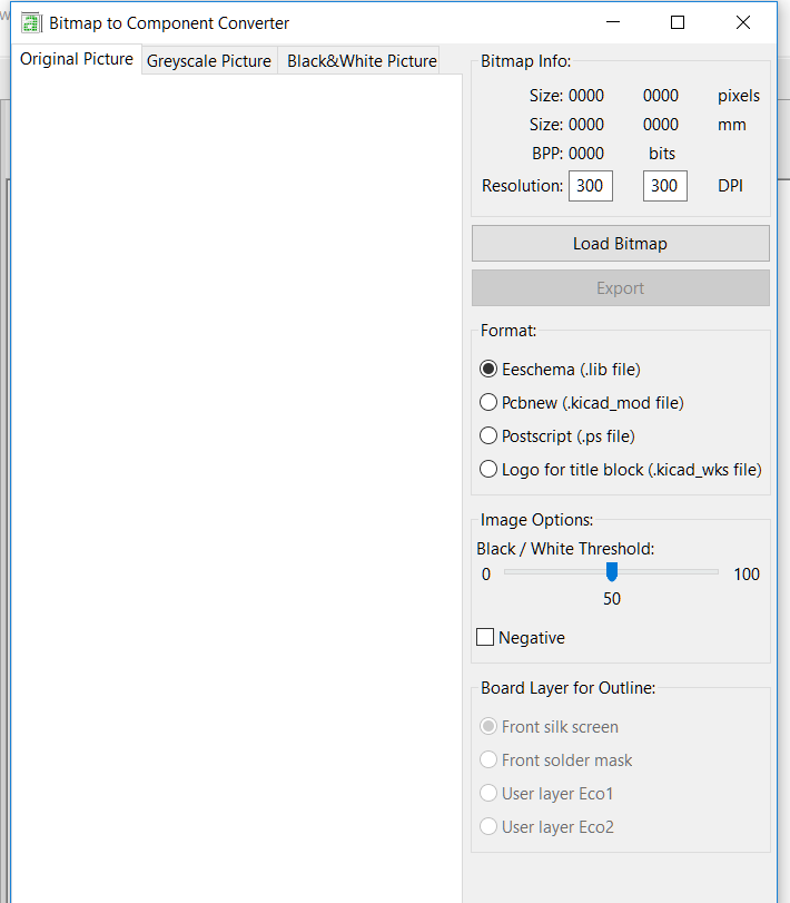

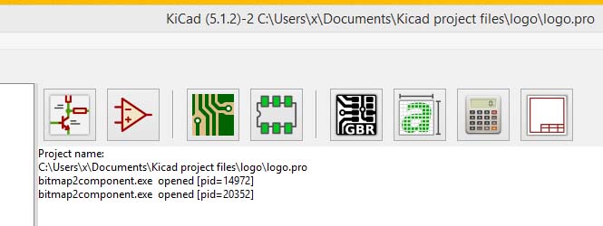

Tja, dat scherm verschijnt dus niet bij mij.
Met het nogmaals kiezen van dit programmaatje zegt hij dat het programma al geopend is.
Maar nog steeds geen scherm ???
Ruud
Ik heb wel eens gehad dat zo een programma start als 'pop-under' ipv 'pop-up'. Dan is het er wel, maar je ziet het niet doordat het achter de andere schermen blijft hangen.
Bapaktus
deKees,
al andere schermen zijn gesloten.
Ik zie op de taakbalk een tegeltje dat het programma is geopend maar bij aanklikken gebeurt er niets. ??
ruud
hennep
Heb je ooit een tweede monitor aangesloten gehad? Dan staat het programma buiten het zichtbare deel van je scherm.
Klik eerst op het programma in de taakbalk, daarna druk je op Alt-Spatie, daarna op M
Als je nu de muis beweegt dan komt het window tevoorschijn.

Bapaktus
Beste REW, ik had begrepen wat door Hennep aan mij geschreven was.
Ik kwam echter op een mogelijke andere oplossing door een tweede monitor te gebruiken. Die heb ik toch nodig voor een grafisch programma.
Vandaar.
Dat geeft echter ruimte problemen.
Daarna de Alt-Spatie M methode toegepast.
Na wat foutmeldingen dat ik geen rechten zou hebben en foute paden waar ik de Images naar toe had gestuurd werkt deze methode prima.
Weer wat geleerd en Hennep en REW bedankt voor de hulp.

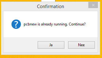

Een vraagje.
Kicad gesloten, geen schermen meer open.
Dan kies ik "PCBnew" , het losse programma en krijg vervolgens onderstaande mededeling op het scherm.
Oorzaak/wat doe ik fout?
Kijkend in Taakbeheer, achtergrond processen zie ik toch PCBnew met een stukje geheugen beheer.
Ik gebruik W8.1
ruud
Naschrift: wanneer ik opnieuw opstart krijg ik deze mededeling niet meer.
Hij staat ook niet meer in de lijst achtergrond processen ??
Bapaktus
Beste Ritmeester (familie van ?).
Is natuurlijk een oplossing.
Maar dit gebeurt toch meestal automatisch bij het beëindigen/sluiten van een programma ?.
Is voor de rest geen probleem.
bedankt, ruud
Soms gebeurt het mij dat ik het programma per ongeluk 2 keer aanklik.
En je kunt meerdere instances van het programma starten.
Ik werk zelf met latere "Nightly builds" en het viel me op dat als je het schema aanklikt de schema editor wel gestart wordt en het schema geopend (staat ook onderin in de taakbalk) maar het window krijgt niet meer automatisch de focus.
[Bericht gewijzigd door bprosman op (34%)]

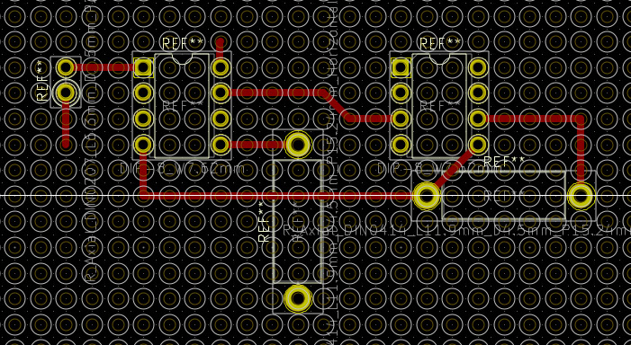

Omdat ik mijn prinontwerpen nog niet naar China heb gestuurd wilde ik 1 van mijn schakelingen op gaatjes board zetten. Heb ik gedaan op een stuk print met "drie gaten' eilandjes. En de onderdelen horizontaal geplaatst.
Nu ik uit China een aantal printplaatjes heb binnen gekregen met doorgemetalisserde 1 gats gaten wil ik die zelfde schakeling bouwen op een stukje van deze prints. En de onderdelen verticaal zetten. Het nu door mij gemaakte gaatjesprint heeft te grote afmetingen.
Dat kan ik nu gewoon uit de hand doen maar wilde daarvoor Kicad gebruiken.
Ik heb een stuk print gemaakt van 80*120 mm en daarop een groot aantal Via's gemaakt. Dit ontwerp wil ik opslaan als Template.
Vervolgens mijn schema Footprints aanpassen voor verticale plaatsing van weerstanden/condensatoren.
En dan een netlist maken en die toepassen/importeren op mijn zelfgemaakte Template.
Wat is de manier hiervoor?
Of bestaan er al ergens Eurokaart Templates met die 1mm boorgat Via's. ruud
Er bestaat al wel een "Lege" Eurokaart template.
Kan er wel eens een maken. Moet zeggen dat ik vierkante padjes prettiger vind.
Overigens vind ik doorgemetalliseerd dan weer niet prettig voor een experimenteerprint (moeilijker losmaken als je iets wil aanpassen).
En aan de bovenkant kun je natuurlijk de padjes weglaten, misschien weten Arco of Ritmeester of het mogelijk is een doormetallisering niet te laten maken maar alleen eilandjes.
Ik zie dat bij JLCPCB 1 Layer printen mogelijk is.
Bapaktus
Bprosman,
die lege Eurokaart had ik al gevonden.
Overigens wanneer ik de Via's vervang door "solder Wire pads" ben ik ook van het "doorgemetaliseerde" probleem af.
Maar mijn hoofdprobleem(pje) is dat ik mij afvraag hoe ik van een in Pcbnew gemaakte printlayout van Tracks, Via's en Solder points een nieuwe door mij gemaaakte, en op te vragen Template kan maken.
De volgorde is dan nieuw schema maken, Template kiezen en dan in PCbnew de netlist laden. ruud
Voorbeeld nu handmatig toegevoegd.
Bapaktus
Ik heb al (voorlopig) een andere oplossing gevonden. Een Pcb ontwerp gemaakt (met Via's of soldeer rondjes) en opgeslagen als een .pcb ontwerp.
Dat open ik en laad dan een .net list van mijn schakeling.
Schuif dan de (verticale) onderdelen op hun plaats en klaar.
Echter heb ik dan geen Template. Maar dit werkt.
En ga later aan de slag met de door Bprosman aangegeven link.
Iedereen bedankt, ruud
