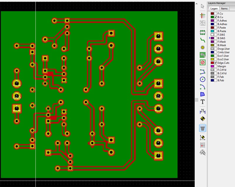

Ik heb nu met de Edge Cuts laagkeuze de afmetingen gelijk gemaakt aan de koperzijden van voor en achterkant.
Is dit voldoende of moet ik nog speciale Merktekens zetten?
ruud
En ik heb de extra koperlagen verwijderd.
[Bericht gewijzigd door Bapaktus op (11%)]
Bapaktus
In mijn vorig bericht:
Fout dus.
Ik moet de Edge Cuts iets groter maken dan de koperzijden.
Staat ook ergens in de documentatie.
Pagina 25 van "Getting Started in Kicad".
Anders krijg je conflict mededelingen.
