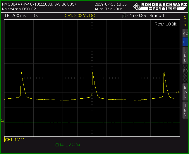

Omdat deze schakeling altijd leuk is, heb ik hem een beetje aangepast.
Hou er rekening mee, dat of de schakeling knippert bij de voorgestelde spanning sterk afhangt van de gebruikte transistor.
Ook het merk en de selectie van de Hfe van de transistor speeld mee of de schakeling werkt of niet.
Hoge Hfe transitoren leken het hier minder goed te doen, maar dat kan toeval zijn bij de ongeveer 8 verschillende transitoren die ik heb geprobeerd.
Dus gewoon proberen, dan heb ik het niet over mijn extra condensator, maar de basis schakeling om uit te zoeken wat goed werkt voor jou.
Met een 2N2219 ging hij pas bij een stuk hogere spanning werken, dat was rond de 17V.
Een van mijn BC transistoren begon net boven de 9V al te werken.
Ook is er nogal wat verschil in hoeverre de LED goed uit gaat, ik gebruik een lage stroom rode LED hiervoor en die adviseer ik ook voor de schakeling met de extra basis condensator.
Maar bij het testen van een tiental verschillende LED's, werkte de meeste.
Dit is het schema wat duidelijker getekend met als extra dus de condensator C2.
Dit is de spanning op de collector van de 2N2222 die ik op het moment gebruikte met een low current rode LED met C2 geplaatst.
De extra condensator aan de basis zorgt er voor dat de LED zich meer als een gloeilampje gedraagd.
Dit werk natuurlijk alleen als de knipperfrequentie laag is, zeg rond de 1Hz.
Het was een leuk uurtje experimenteren

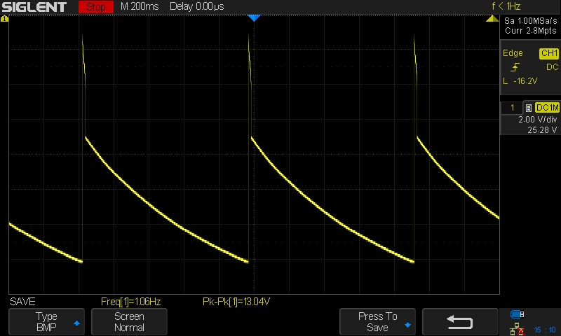

Ik heb hem ook even gebouwd met een BC547B.
Bij mij knippert hij vanaf 10,7V
Dit zie ik op de collector, veel ruis en oscillaties.
Met een 1µF C aan de basis krijg ik ongeveer hetzelfde plaatje als blackdog toonde.
Een 220nF C van de collector naar massa heeft ongeveer hetzelfde effect als de 1µF C aan de basis.

Ik snap de condensator aan de basis niet. Ik zou denken dat die de basis extra hard uitzet zodra de schakeling triggert. En dat wil je juist niet. Misschien onderdruk je de oscilaties die gezien zijn, maar het langzaam doven (als ik dat goed begrijp) dat snap ik niet hoe dat komt.
Hi Rew,
Hoe de werking precies is kan ik je ook niet vertellen.
Visueel met de goede LED en frequentie vond ik het wat leuker.
