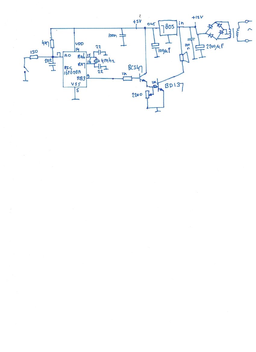

Nou, Pull up weerstand aangebracht van 4K7 naar de +5V. De schakelaar S1 op Poort A0 gezet ipv een B-poort.
En toch gaat af en toe het melodietje lopen, als ware het dat S1 even gesloten is.
rara...

Punt is dat het heel gevoelig blijft op de poort waar S1 op is aangesloten.
Ik heb de Pull-Up weerstand aangebracht. Als je nu bv de spanning controleer op Poort A.0 (waar S1 op zit), dan is het aanraken van de Poort met een multimeter al voldoende om het programma in werking te zetten (m.a.w hij komt dan even in de modus dat S1 0 is).
Zou het eventueel een oplossing kunnen zijn dat S1 een minimum tijd gesloten moet zijn het om te laten werken (Waardoor je een heel kortstondige "0" vanwege storingspieken o.i.d. elimineert)?
Beter goed gejat dan slecht zelf bedacht...

Op 31 augustus 2019 10:19:45 schreef Lucky Luke:
Je kunt ook nog een klein c-tje parallel met de ingang zetten, om hoogfrequent storing kort te sluiten (en lading op te nemen bij ESD). Met een klein serieweerstandje:
code:
              [ ] RPU
i/o pin -------+------[SERIE]-----oTo---|
              = C
             gnd
hmm, ik hoop dat dat een leesbaar ascii schema oplevert, ik edit het met een niet-fixed-width lettertype... EDIT@Arco: ja, na het posten wel, maar voor het posten bakt mijn browser er wat anders van
RPU iets van 4k7 - 15k oid.
C iets van 1n--100n
SERIE iets van 100R - 1k oid.
oTo is je schakelaar die naar GND schakelt. Naar + schakelen kan ook, dan RPU en C ook omdraaien. (Wordt het een pulldown en een Ctje naar voeding)
Je hebt dan kans dat ' ie bij aanzetten gelijk reageert, omdat de C nog niet vol is. Een kleine delay bij opstarten kan dat voorkomen (Of als je programma alvast wat " nuttige dingen" doet voor het de schakelaar checkt).
Dit lijkt idd wat verbetering te geven. Ik heb C=2n2 en R=150 gekozen.

Bavelt
Op 5 september 2019 17:29:13 schreef MGP:
Ik vermoed dat je ergens een fout hebt gemaakt in de soft- en/of hardware, een poort met externe pullup laat zich niet zo gauw in de luren leggen als alles netjes gemaakt is.
Tja, dit is het programma

Misschien moet je er eens aan denken om de instructie BUTTON te gebruiken want ik denk dat de variabele Z1 veel last heeft van contactdender, niet dat dat de oorzaak is.
Heb je een schema? zou ik ook eens graag zien..even belangrijk als de geposte code.

Het probleem zit hem niet eens zozeer in de schakelaar. Wat ik merk is dat wanneer je Port A.0 maar even met een klein pincetje of schroevendraaiertje aantikt, het wordt gezien als een kortstondige "0", waardoor het programma in beweging komt.
1 keer een 0 is al voldoende om het programma helemaal af te maken, dus bounce van de schakelaar is, mede gezien de duur van het programma, daarmee wel geëlimineerd.
Maar die Poort A is dus súpergevoelig, ondanks een 4k7 PullUp weerstand.
Er loopt iets verkeerd, normaal gezien kan dat niet, spanning meten is de boodschap.
Ik denk dat er iets mis is met de speakerschakeling, vandaar de vraag naar een schema.

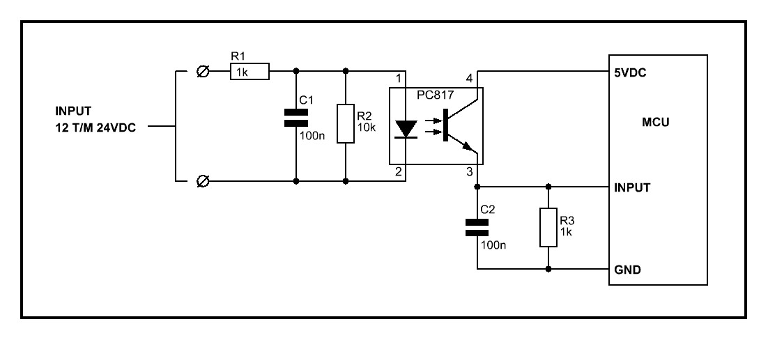

Dan zet je zoiets voor je ingang van je controller, optocoupler dicht bij controller houden en het mooiste is om je schakelaar uit een andere voeding te voeden.
En wat heb je met je MCLR_pin gedaan? Netjes via 10K aan de 5VDC met een 100nF naar de GND?
Bavelt
Op 6 september 2019 13:09:23 schreef Lambiek:

Ingang is niet 'supergevoelig' met een 4k7 pull-up, dat kan niet.
Aanraken met een metalen voorwerp blijf je wel merken. (je lichaam is tenslotte een condensator, die zich via de pin dan ontlaadt)
Optocoupler kan wel, maar het blijft een omslachtige manier, en zou met schakelaars op korte afstand totaal onnodig moeten zijn.
Goede debounce lost het zeker op.

Bavelt
Op 6 september 2019 12:34:27 schreef MGP:
Hieronder even met de pen het schema geschetst
Griezelig...
Als RB3 ooit 'hoog' blijft, is het snel afgelopen met de BD137 en/of luidspreker, daar gaat een aanzienlijke stroom door lopen...
(schets even 'croppen' dan ben je al dat wit kwijt...)
[Bericht gewijzigd door Arco op 6 september 2019 13:55:27 (16%)
..En uw programma spreekt nochtans over een interne oscillator, waarom dat kristal dan?
Plaats uw speaker tussen de emitter en de GND, dat is veel beter en veiliger.
[Bericht gewijzigd door MGP op 6 september 2019 14:44:06 (32%)
LDmicro user.
Bavelt
Op 6 september 2019 13:54:38 schreef Arco:
Griezelig...
Er is een weerstand van 1K in serie met basis van de eindtor. (Niet goed zichtbaar op schemaatje).
Dat leek me afdoende om de stroom te begrenzen.
Dan krijg je nog een stroom van bijna een half ampere door de speaker...
