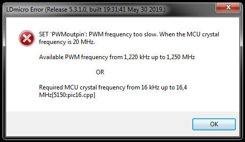

Een 16F628a heeft een interne oscillator (1%), je moet geen kristal kopen.
Natuurlijk is de clock verantwoordelijk voor alle afwijkingen in de timers.
1000Hz is een foutje in de manual, goed opgemerkt.
edit: raar dat Proton geen foutmelding geeft op 1000Hz, LDmicro doet dat wel.
