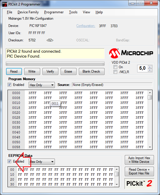

edoch wanneer ik het melodie programma opnieuw schrijf, zijn alle EEprom waarden weer 'FF'
Vinkje uitzetten:

Aanvullende info: de 'fail' melding krijg ik wanneer ik het 'vinkje' aanzet bij EEprom Enabled in Pickit3.
Als ik het vinje uitzet, dan lijkt het goed te gaan maar er wordt geen waarde in de EEprom weggeschreven na:

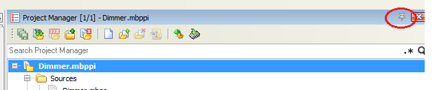

De .ihex file heb ik verwijderd uit het project. Ik gebruik mmomenteel een laptop, en de project Manager zit helemaal weggestopt aan de rechterkant waar hij niet makkelijk zichtbaar was.
Maar dat is gelukt.

EEprom_Write moet gewoon werken, nog nooit problemen mee gehad...
Of de Project Manager altijd zichtbaar is of auto-hide kun je met de 'pin' toets instellen...
Wéér wat geleerd, tjonge. De laptop waar ik nu op werk heeft een resolutie van 1377 * 768, dat is dus tamelijk klein.
Op mijn thuis PC (ben nu even elders) heb ik een groot 22"scherm, dan is dat allemaal fraaier).
