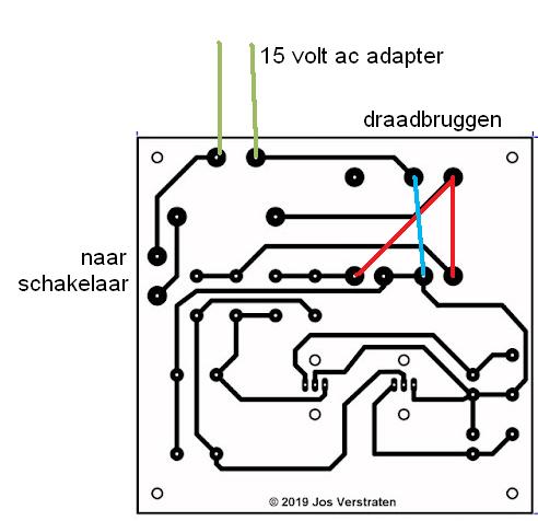

de printkroonstenen van die layout voldoen al niet, voor 230V hoort de pitch een maat breder te zijn.
Op 29 augustus 2021 19:54:27 schreef walkura:
Dat hangt van de pollution grade af, soort van voeding af, het lijkt mij redelijk veilig gezien de PCB 225 mm is.
Ik denk dat er minstens 5 mm scheiding is als ik het zo zie met mijn kippige leesbril ogen.
Zelfs als het niet volledig aan 60335/60730 voldoet ga ik er eerlijk gezegd vanuit dat het gewoon veilig is om te gebruiken, een 4 of 5 mm overslag bij 230 Volt zie ik niet gebeuren..
Bekijk dan de lay-out nog maar eens goed. Het vrije pootje kan in de uitstand gewoon op de volle netspanning staan en daar zijn de kruipwegen echt klein. Ook het middenpootje haalt de 2 mm niet.
Als je het ding eens in de winter van een koude ruimte naar binnen brengt, doet condens het verdere werk.

Ik denk dat je de voeding zo kunt aanpassen voor een veilige situatie:
(Draadbruggen van geïsoleerd draad).

Dit zijn de veiligheid-pagina's uit Elektuur: https://docplayer.nl/11086855-Zelfbouw-veiligheid.html Dus 3mm. Bij de schakelaar is het misschien maar 0,5mm
[bijlage] (Draadbruggen van geïsoleerd draad).Het ging mij niet om het nut van het apparaat (ik denk dat Verstraten een oud ontwerp heeft herplaatst), maar om de veiligheid voor nabouwers. Hij heeft helaas geen email-adres op z'n site.

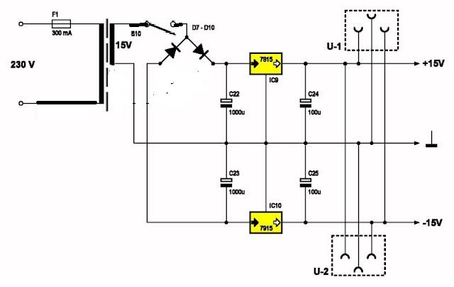

Ik heb het schema niet meer uitgetekend, maar een plus/min voeding met één trafowikkeling kun je alleen maken als je enkelzijdig gelijkricht. Dan wordt uiteraard de rimpel groter. Heb je dan genoeg spanningsreserve voor de stabilisators met een 15 volt winding?
SparkyGSX
Je hebt vooral veel grotere bufferelco's nodig; voor kleine stromen kan het wel, maar als je 100mA trekt met 1000uF elco's krijg je alsnog ruim 2V rimpel. Je komt dus in de buurt van 10.000uF per ampere.

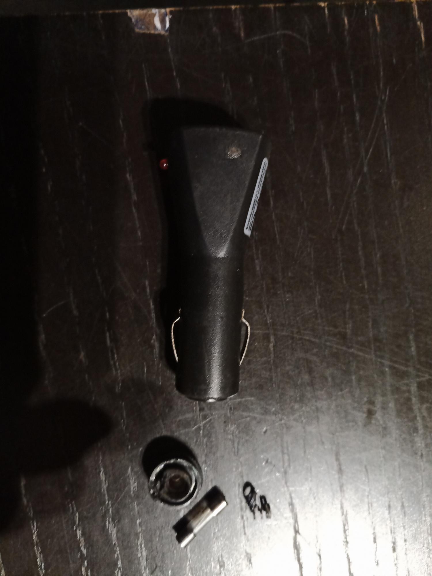

Tip dit keer..
Geen goedkope sigaretten plug USB laders kopen..
Pakte de laadkabel en toen klapte het veertje en de zekering uit de rest van de lader.....
Zekering lag in bakje van sigaretten plug en veertje maakte kortsluiting tussen midden en de huls...
Die begon te gloeien en vloog in brand!!!

Dan heb ik nog een tip. Gewoon helemaal geen sigaretten aansluitingen gebruiken. Bij mij smelten ze toch wel heel erg vaak. Gewoon omdat de constructie zo goedkoop is geworden dat het niet goed meer werkt. En daarbij komt nog dat ze allemaal een hele grote overgangsweerstand hebben.
Ik gebruik voor de 12 en de 24 volt aansluitingen eigenlijk alleen nog maar Anderson stekers. Je hebt ze voor verschillende stromen die oplopen tot ik geloof 175 Ampre ampère ofzo. En de de kleur geeft aan voor welke spanning ze geschikt zijn.
Een paar keer gehad dat ik na een vakantie de steker van mijn koelkastje niet meer los kan krijgen omdat die in de socket was vastgesmolten. En dan loopt er nog maar pas 8 Ampère ofzo. Met die anderson stekers heb ik daar geen last meer van.
SparkyGSX
Dat zijn inderdaad erg fijne connectors; genderless, en ze zitten echt goed vast. Zelfs de kleintjes mogen al best veel stroom voeren, ik dacht 45A. De echt grote worden o.a. gebruikt om elektrische heftrucks mee te laden.
Volgens mij heeft de kleur niet te maken met de spanning, maar is dat bedoeld om de juiste connectors bij elkaar te houden; de kleine zijn in alle kleuren van de regenboog (plus wit zwart en grijs) te koop, terwijl de constructie exact hetzelfde is.
klopt, heb een aantal van die stekkers uit ups systemen die allerhande functies hebben gekregen in het DC systeem in huis. ik heb ook de ervaring dat sigarenpluggen rommel zijn, smelten bij lasten als van een koelbox. die dingen zijn voor kort gebruikt bij vermogens. tevens trilt de stekker los, er zit geen goede veer op die de stekker klemt.
tja, maar voor een telefoon ladertje: trekt toch niet zoveel...
das dan ook het enige wat ik nog erin duw.
MAar nu toch ff kijken naar 1 zonder veertje en schroef dopje in de voorkant.
Nieuw veertje kan je uit een pen halen.
Ik heb mijn USB-voeding gewoon met Wago's aan de originele draden van de aansteker gemonteerd. en 2 draden in de plug gesoldeerd. waar de zekering en veertje zaten is nu de kabel uitgang geworden
